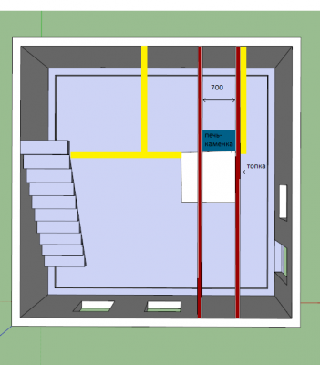

Здравствуйте. Строю гостевой домик (предполагается постоянное проживание, на время строительства основного дома) 6*6м. с не отапливаемой мансардой из 180 бруса. В дальнейшем в планах оборудовать в нем парилку, установив металлическую печь-каменку. Строю сам, не ради забавы, из нужды. Строительного опыта нет совсем, учится приходиться на своих ошибках. Одна из них (надеюсь не фатальная) "впихивание" печи в готовую постройку на имеющийся фундамент (белый на схеме). Прошу помощи с выбором проекта. Требования к печи:
1. Толстостенная, колпаковая печь без варочной плиты, духового шкафа и т. д.
2. Возмещение теплопотерь , при 1-2 топках в сутки (расчет в онлайн калькуляторе прилагается).
3. Соответствие габаритов печи, имеющемуся фундаменту и высоте помещения ( 1200*1200, 2250 см. соответственно).
4. Расположение дымохода в соответствии с расположением балок перекрытия ( отмечены красным на план – схеме).
5. Возможность выведения в дымоход, трубы от второй печи – каменки (синяя на схеме).
6. Наличие регистра в колпаке, для нагрева воды (не отопление).
Можно ли выполнить 5 пункт за счет увеличения насадной трубы или обязательно возводить коренную? Теоретически ближнюю к стене балку можно прервать … Желтым на схеме отмечены планируемые перегородки, брус 100*180см. на ребро. Очень надеюсь на помощь мастеров, заранее благодарен.

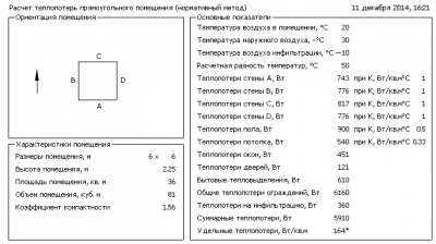

Теплопотери
 Размер файла:  21.67 КБ
 Просмотров:  738 раз(а)
Vova-U
Сообщения: 979
СообщениеДобавлено: Пт 12 Декабрь 2014, 22:37 Ответить с цитатойВернуться к началу
Для компенсации теплопотерь 6 квт нужно хотя бы 12 м квадратных нагреваемой поверхности печи
При периметре 1,2+1,2+1,2+1,2=4,8 невытанцовывается
Снижайте теплопотери до 4 квт как минимум
СообщениеДобавлено: Пт 12 Декабрь 2014, 22:43 Ответить с цитатойВернуться к началу
Smile а на 2.25 умножать, Пушкину? Very Happy
СообщениеДобавлено: Сб 13 Декабрь 2014, 06:58 Ответить с цитатойВернуться к началу
Даже по схеме видно что далеко не все 36 квадратов будут греться. желтые полосы не дадут. Наличие выхода на мансарду-минус.придеться как то его закрывать.
Греть воду в колпаке неблагодарное занятие. Лучше от воды тут отказаться. Пусть будущая буржуйка об этом позаботится. Smile
Vova-U
Сообщения: 979
СообщениеДобавлено: Сб 13 Декабрь 2014, 12:58 Ответить с цитатойВернуться к началу
Эффективная нагревающая пов-ть, в аккурат, примерно на 30 см меньше
Так что периметр на 2 метра -- имхо -- вполне корректно

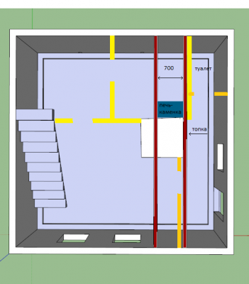

Спасибо за вашу отзывчивость. Из выше сказанного понял:
1. Размер печи можно принять 1020*1020 (4*4 кирпича), но придется принять меры по снижению теплопотерь, либо в морозы дополнительно пользоваться другими нагревателями. В реале размер фундамента чуть больше, так, что 5*5 (1275*1275) тоже влезет. Высота как правильно заметил Vova-U должна быть меньше 2,25 и составлять 28 рядов...
2. Выход на мансарду зимой нужно задраивать и утеплять. Двери (отметил на новой схеме) держать открытыми, возможно придется использовать электронагреватели в дальней комнате.
К сожалению не получил ответа ни на один поставленный вопрос:
1. Проект печь
2. Труба насадная или только коренная
internet_pechnik, что значит неблагодарное занятие, и на сколько оно неблагодарное.

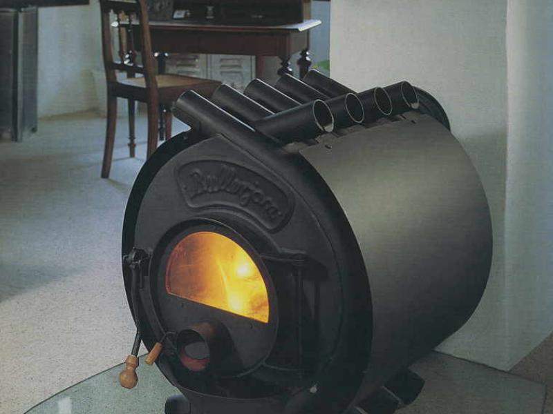

Возникает вопрос - зачем строить чисто отопительную большую теплоёмкую кирпичную печь, если она временная будет. Своими руками без опыта выйдет в месяц минимум. Не жалко времени?
А если я что-то не понял, то более вразумительно объясни на плоском плане этажа, где будет кирпичная, где металлическая в итоге. И зачем 2 печи. Very Happy Very Happy Very Happy Для 6*6, думаю, будет жирно. Хотя.....
Может в качестве временной металлическую печь длительного горения (посмотри в инете - много вариантов). Это дешевле и быстрей.
Что-то типа этой

Над расположением печи думал без малого год, был вариант камино-печи в том месте о котором говорите вы, но от него отказался... Закрытой веранды в планах нет, поэтому придется отгородить тамбур легкой, каркасной перегородкой. В тамбуре клозет. Отказался по следующим причинам:
1. Из соображений чистоты, не таскать дрова (уголь) и залу через комнату.
2. Предбанник без окон и дверей наружу, теплопотери минимальны.
3. Если разместить печь на стыки трех комнат в тамбуре и туалете будет всегда холодно...
О калориферных каналах тоже думал в варианте с камино печью планировал вывести их в предбанник. Читаю, ищу, нравится Двухколпаковая печь И. С. Подгородникова (большая), фундамент лил под нее... Вопросы по ней те же:
1. Как (если вообще можно) сделать ее ниже.
2. Можно ли увеличить трубу.
3. Где лучше разместить регистр, какой формы (есть мнение что это вообще неблагодарное занятие)
До начала лета хотелось бы определиться. Спасибо.
