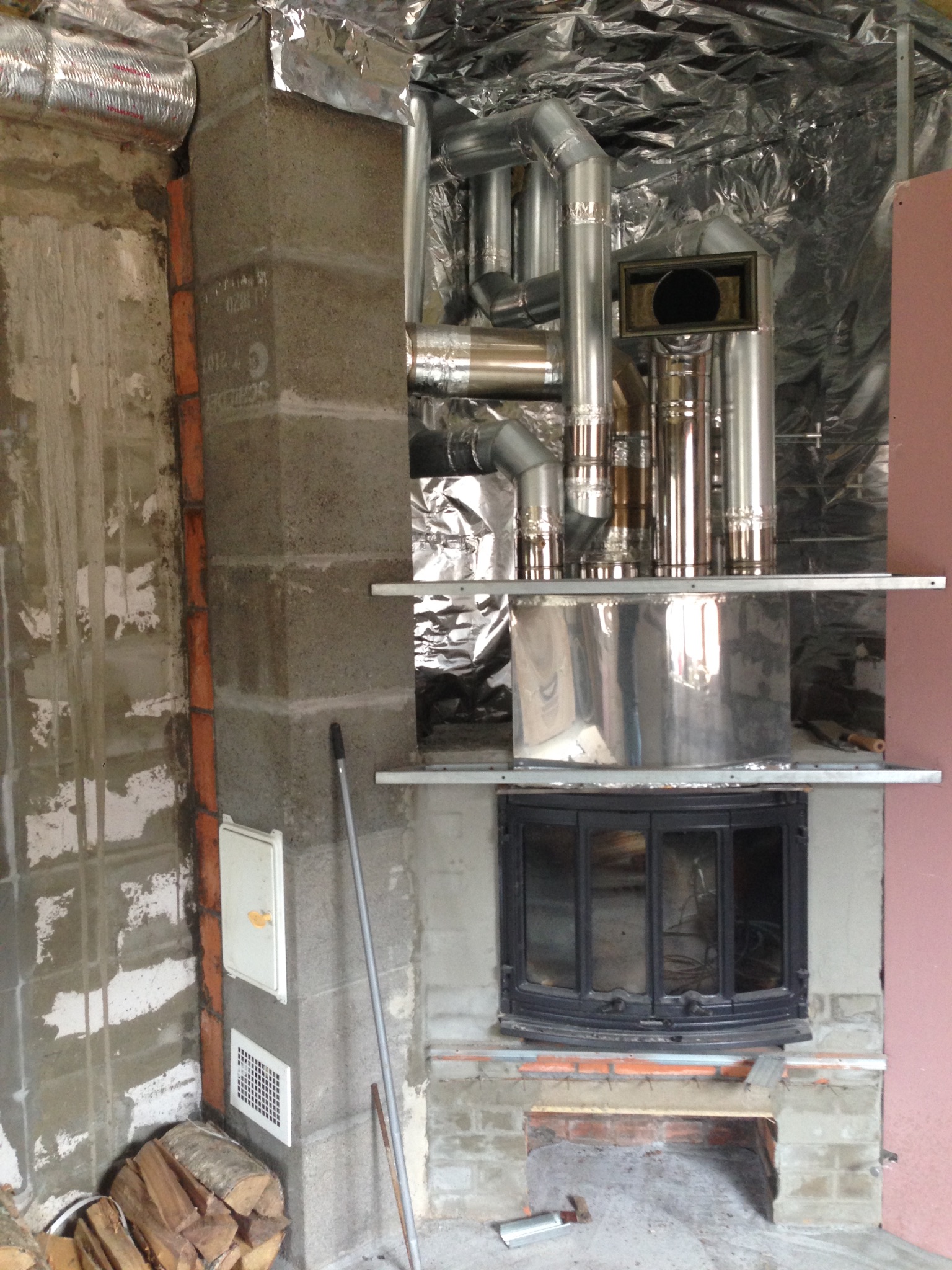

Доброго времени суток! Просьба подсказать что так а что не так!
Дано: дом из газобетона, каминная топка Jotul i18, подвод воздуха с улицы, дымоход шидель. Топку установили на кирпичи, слева справа и сзади обложили кирпичом. Сверху установили короб из нержавейки и развели гладкими трубами из нержавейки ч/з шиберы по четырём помещениям. Топили всю прошлую зиму горячий воздух шёл по помещениям, топка работала все хорошо вопросов не было. В этом году решил обратиться к специалистам по поводу облицовки ( думал пусть предложат варианты там куплю и свой мастер который и топку делал сделает облицовку) вызвал, приехал мастер походил посмотрел поржал все не так, все не то что конкретно не то не сказал, сказал посоветуется с мастером и мне сообщат и тишина. Вот сижу и никак понять не могу а что не так?
вот так она выглядит

Проще переделать чем исправлять. Как то мудрено у Вас все там закручено. Если коротко то нужна нормальная циркуляция воздуха в каминном коробе,нужен фальш потолок, уберите скотч с дымохода

Правильно сказал. Дом строится с фундамента, а не начинается строить сначала крыша потом фундамент. Тем боле что топка зажата в кирпичах , а это не делается так. И так далее. Если делать все по уму. Разобрать, потом делать облицовку и все остальное.

Тоесть нужен зазор между топкой и кирпичами по бокам и сзади

в инструкции на Вашу топку все эти данные есть. Если нет инструкции то на сайте производителя эта инфа то же есть.

Уважаемый тов .=mxiv= из Питера ! Ваш топливник- именно так называется этот Узел Силы - но не Топка- ибо топка это процесс горения - но не конструкция - собран -подключен и работает исправно !!! Воздуховоды и маршрут их движения монтируется произвольно- в зависимости от расположения отапливаемых помещений и не всегда по наиболее короткому пути ! Ничего исправлять и переделывать не нужно ибо это стандартная но не Мудреная и Закрученная Схема ( по выражению спеца из белоруссии) А наружний короб- скрывающий дымовой отвод до вертикали трубы и воздуховоды- вы - вполне способны соорудить и сами- естественно предусмотрев лучистый отражатель покрытый слоем фольги - что бы тепловой пузырь не покидал пространство своего рождения ! Наружний тюнинг короба выполняется из любого материала - -это не относится к искусству печестроения ! Ваш случай настолько прост- что Вы легко можете довести его до ума и Сами- если не будете следовать советам тех - кто дает столь безграмотные рекомендации !

Я доволен уважаемый=МХИВ= что вы прислушались к моему мнению ! Вы- видимо знаете- почему не занимаются сексом на Красной Площади- а ответ очень прост-потому что замучают советами !!! Далее ответ спецу из белоруссии- в коробе нет циркуляционных потоков- это теплонакопительная полость- линза горячего воздуха- которая выводится наружу посредством подключения к ней входящих и выходящих артерий- расположенных на разных уровнях по вертикали и регулируемых жалюзи !!! Существует много способов калориферного теплосьема - представленный на снимке- это Азбука- начальный букварь- который легко освоить по описанию сборки этого топливника ! Монтаж подобной конструкции выполняют представители продавца - которые имеют самые минимальные знания в области печестроения - но нарядить это изделие в парадные одежды- естественно требует определенной профессиональной подготовки !

Ну скотч - то сам отвалится(с дымохода).Так-то всё стоит и даже горит(со слов хозяина) и, если кирпич не упирается в металл (зазор от 5 мм.), то ни чего не развалится. Короб монтируют, как здесь верно говорили, монтажниками-строителями или самостоятельно, с обеспечением огнезащиты и экранированием. Только для отопления нужно обеспечить потоки воздуха; а это значит, что воздух берётся из отапливаемого помещения и, после нагрева около топливника, возвращается в то же помещение. Вот как работают булерьяны, так и эта штуковина должна работать. Так что обкладывать эту каминную вставку кирпичом впритык бессмысленно;нужно обеспечить обтекание воздухом наружной поверхности агрегата и разгонной части дымохода.Как говорится-имхо.

День добрый, господа! Спасибо всем кто посмотрел и сказал своё мнение. Результат: кирпич вокруг кассеты разобрал, трубы на отопление не трогал (работают хорошо), соорудил короб как положено с фальшпотолком обшил ватой с отражателем и заказал облицовку получилось отлично.
