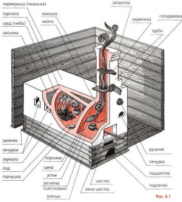

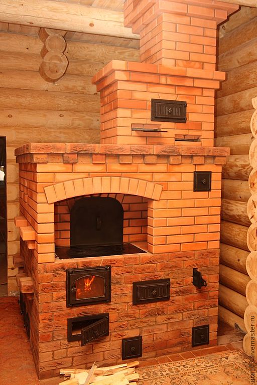

Ребята, понравилась печка, но не могу понять как работает русская печь. Все что касается плиты, более менее понятно, а вот куда девается дым с русской, ни как не пойму. Там внутри топки отводы какие то? Если кто знает, помогите буду признателен. Спасибо

Так, как и должна работать русская.

Горнила РП м.б. 2-вух типов - по чёрному, когда ДГ через открытое устье выходят свободно в перетрубье.
Широко применяются т.н. "чистые" устья - ДГ через особо устроенные хайло внутри горнила выходят в сборный канал-коллектор, и уже из него в перетрубье.
Спасибо, посмотреть бы как именно это выглядит, обидно будет если что не так сделаю.

В печи на фото горнило по-чёрному и это отчётливо видно по фото. Верхняя левая задвижка открывает доступ ДГ в трубу.
Вы думаете? Труба сильно в стороне, если три ряда на перекрытие.... черт его знает, я русские печи еще не делал, может ошибаюсь. А все таки, ребята, если у кого есть схема, или не лень кусок порядовки нарисовать, как отвести газы прямо из топки русской печи. Размеры канала, место...помогите пожалуйста.

Без разницы, где труба. Колпак над устьем можно было сделать побольше, в остальном всё как обычно. Не вижу никакого криминала.

Еще раз спасибо. Но хотелось бы узнать как не по черному сделать, что бы прямо с топки дым отвести не через плиту.

Похоже это "Теплушка"
Может быть и вентиляция шестка.Копоти над хайлом невидно.Фото печи с боку можно.

Не выдумывайте. Копоть прекрасно видно. Её мыли после первой пробной топки перед фотографированием. Печь не моя, строил не я поэтому ничем помочь не могу ( в смысле доп фото). Smile

Она и есть.

Если не ошибаюсь, это печь Бацулина, поищи в его темах. Или на его сайте.
