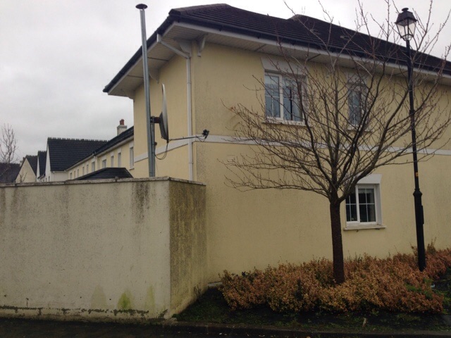

Доброго всем времени суток.
Знающие, подскажите, please-строю в притык к дому маленький комплекс BBQ-SmokeHouse.В размерах и пространстве сильно ограничен. Привязан к одному месту (наружная стена дома+стена забора из бетонных блоков,примыкающая к дому).К стене дома, в притык, возвожу BBQ, далее, соответственно, начинается забор-продолжаю вдоль него коптильню.
Собственно, проблема: увязать систему отвода дыма из двух агрегатов, в одну трубу, при условии, что сэндвич-труба,должна быть высотой не менее 4-5 метров, проходить сквозь карниз крыши дома, по наружной стене дома, и, самое главное-внутренний диаметр трубы 125-130 мм. Размеры топливника BBQ-750х550 мм.(портал)

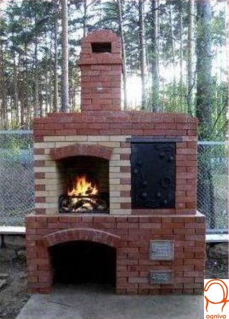

Если не ошибаюсь , заузив проем на входе до до 630х420 ( по низу кирпичем на ребро . по бокам кирпичем на тычек , плашкой к стенке ) упадешь до трубы диаметром 200 , а закрыв и с боков ребром к стенке получишь проем 480х360 понадобится дымоход 170х170 , при твоей высоте наверно труба 150 с натяжкой , но никак не 130 . Но , таки, могу ошибаться .

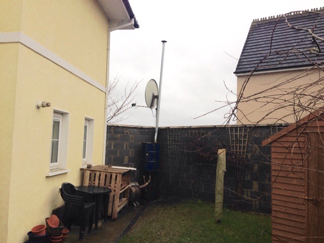

Возле стены дома - афишировать не хочешь ? Можно ведь у забора без забот поставить ...

На стену дома "залезу" не более,чем на 500-600 мм.Остальное пойдет,как раз-вдоль забора.Все дело в том,что мне тянуть вверх "выхлопную" трубу BBQ,аж на 4 метра-через крышу.

Dlinna zabora 1995 mm., veter gulyaet kak xochet-odnogo napravlenia net. Pered domom otkritoe pustoe mesto.Esli delat standartnuy kirpichnuy trubu-ves dim poneset v okna.Poetomu i sobiraus tyanut trubu cherez krishu, povishe i po dalshe ot okon. Drugogo varianta net.

Мне кажется ты сам все усложняешь .На этой стене на втором этаже окон нет . Там какая-то труба из земли и сараюшка , они действительно так дороги тебе ? На днях сфотографирую , в каком опупке в саду по нашей улице барбекюшку замастырили , подивишся , и не расстраиваются. Кстати ,чем топить собрался ? не бушными же шпалами . Я когда мимо костровища на придорожной вырубке или дыма из трубы от березовых дров проезжаю , охота остановиться и подышать полной грудью ...

Esli posmotrish fotografiu, gde ya snimal svoy dom s ulici-tam vidno, na oboix etajax okna imeutsa. Vot tuda dim i zanosit vetrom...Poetomu i sobralsa tyanut trubu vverx, po stene doma-cherez krishu. A eshe chertovi sosedi-xodyat, glaza zakativayut, kogda dim iz bochki-koptilki, steletsa po okruge...
