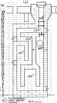

Планирую сложить отопительный щиток и подключить к нему печь-камин "Ангара 12" (12 кВт, дымоход D=150 мм) Нарисовал свой проект, так как подходящих готовых конструкций не нашёл. С трудом удалось вписать его в существующие несущие конструкции помещения.
Размеры помещения:
- площадь 44 м. кв.;
- высота 2, 66 м.
Общие теплопотери ограждений (расчёт по методике Школьника) 3870 Вт при разности температур 30* С.
Высота сэндвич-дымохода над щитком 5,2 м.
Насколько работоспособна конструкция?
Если работоспособна в принципе, то что нужно доработать?
Картинку размером 1,4 Мбт добавить не смог, выдаёт сообщение:"Fatal error: Allowed memory size of 67108864 bytes exhausted (tried to allocate 27812 bytes) in /home/rusbani/forum.stovemaster.ru/docs/attach_mod/includes/functions_thumbs.php on line 185"
Печь-камин "Ангара 12"+отопительный щиток+сэндвич-дымоход

Размер щитка в плане 2х5 кирпичей.

При такой порядовке потянет только летний,прямой ход.

А в чём дефект порядовки?
Сечения каналов везде не меньше, чем собственное сечение дымохода печи-камина. С истема двухколпаковая однооборотная. Колпаковая система согласно теории создаёт наименьшее сопротивление движению газов по сравнению с другими. Длина вертикали от колосниковой решётки до выпуска трубы довольно приличная - 7,6 м. Мощность печи достаточно большая 12 кВт, размеры топки 550 (ш.) х 310...400 (гл.) х 320...400 (в.).

Щиток рабочий. Тяги разогретого дымохода с лихвой хватит.
Если перекрытие сгораемое, то распушку надо увеличить до 38см от дыма. Разделку от тперегородки не забыть.... Под трубой желательно ещё прочистку.
А ещё я бы сэндвич опустил вглубь распушки, чтобы начинался ниже потолка, тогда обе оболочки сэндвича будут работать на пожарную безопасность.
Как оформить низ сэндвича по минимуму - у меня на сайте в "трубы"...

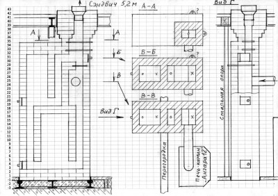

Проблема в том, что расширять распушку некуда, - мешают балки. Можно обложить распушку минеритом.

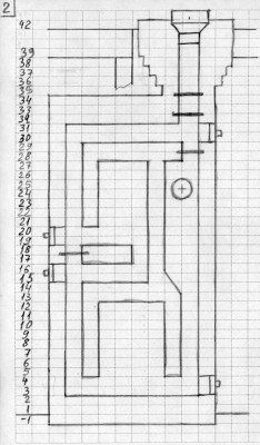

Вот вариант с возможностью подключения/отключения верхнего колпака. Количество кирпичей - около 600.

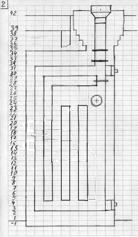

А почему не сделать по простому?

На мой взгляд, тут дорабатывать нужно саму концепцию.
Из этого количества кирпича, гораздо рациональнее сделать нормальную печку.

Я нарисовал два колпака предполагая, что наболее горячий дым будет удерживаться в нижнем колпаке, т.е. хочу максимально понизить наиболее горячую зону.

У вас чугунка стоит внизу -- куда уже дальше опускать максимум нагрева?
Щиток имхо с переподвыпертом... не нужны такие сложности. У вас там нарисовывается 3 последовательных колпака -- где-нибудь точно потечёт, после чугуннки-то
Сами производители если и рекомендуют после своих изделий щитки -- то -- канальные, полагаю, в этом есть глубокий смысл

Интересная схема. Но есть вопрос: не будет ли перегреваться верхняя часть камеры около входа из-за торможения горячих газов? Выдержат ли кирпичи?

Я в Мете спросил, какие температуры в их печах на выходе
Мне сказали, что в зависимости от конкретных условий -- до 600 градусов
Вроде не должны.... перегрев локальный может случиться, но не хуже чем во всех других схемах щитка. Там хотя бы сразу разбежиться поток по горизонтали.
Всегда имеет смысл для этого места подобрать кирпичи получше
Кто-то рекомендовал вешать напротив нержавеющую пластину 5 мм .
Но информация не слишком надёжная, если будет чугунный лист (если такие бывают) наверно -- лучше.
Насухую с зазором, просто чтоб жар отбивать локально
На самом деле надо не меньше бояться другого -- что трубу недогреете
Можно в кладку трубы воткнуть термометр пальчиковый кулинарный
По первости понять -- что у вас в трубе делается на разных режимах

идеально здесь это подключить щиток с торца. тогда всё размажется по верхнему коллектору и перегрева не будет.А так-да.Vova котрый U,прав, поможет кусок нержавки напротив Sad
вопрос кстати серьезный, ибо при перегреве в этом месте вам придется топить менше, т.е недотапливать. будет ни то-ни сё и конденсат впридачу.
