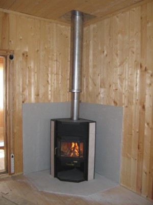

Похожая тема как-то заглохла, а вопрос меня очень интересует. В печах разбираюсь слабо, да что там - не разбираюсь вообще, но хотелось бы зимой на даче обогреваться как-то продуктивней, чтоб утром не стучать зубами. Можно ли выложить за таким камином щиток для использования зимой. Картинка не моя. но практически точно совпадает с моим камином, нет только облицовки на стенах и сендвич начинается ближе к потолку.

Ну вот , предпологалось видно на дачу только летом приезжать, а оказалось и зимой тоже хочется Sad , не нужно слушать продавцов буржуек про то что угловой камин мало места занимает.а оказалось к нему еще и щиток нужно, который ,-чтоб грел всеми поверхностями,нужно от стен в нутрь комнаты выдвинуть. Вот тебе и мало места.Вам нужно более мощную топку купить , и конвективную печь сделать.
А по существу, для начала расскажите про фундамет, планировку дома, утепление,

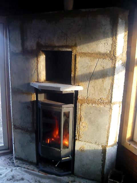

Технически возможно изготовить обогреватель хоть кирпичный хоть блочный . Мы одной клиентке под владивостоком поставили такой ... греет хорошо .
В конструкции предусмотрен летний ход напрямую в трубу , а при закрытии летнего хода дымовые газы по двум опускным каналам спускаются вниз , затем по по бокам поднимаются и уходят в трубу .
Единственная рекомендация ( и клиентка потом так и сделала ) , это максимально закрыть со всех сторон металлический камин кроме стекляннй дверцы , иначе изза слишком высокой теплоотдачи температура газов , входящих в тепловой щиток , значительно ниже трбуемой и изза этого эффективность щитка может снизится , ну и эффетивный нагрев , если делать из кирпича - кирпич только на ребро , иначе не прогреется нормально ...
НА ФОТО ТЕПЛОВОЙ ЩИТОК БЕЗ ОТДЕЛКИ .
Во -во ,вот эта дверца единственно и останется неповеденной,но правда не факт что открыватся будет, но все равно ведь КАМИН- красота,
все остальное покорежит, без вентиляционного зазора.
Вашу буржуйку на второй этаж поставьте, а на первом нормальную печь сделать нужно.

Вот не умеют люди читать ... Написано максимально закрыть , но не утеплить , чтобы теплопередача шла в тепловой щиток . А так то конечно лучше нормальную печку воткнуть .
Железяка нужна в плохо утепленных сараях (это мое мнение) чтобы выдать максимум тепла ,,, которое погасить огромные теплопотери - и топить надо будет постоянно . А в нормально утепленном доме от железяк - нечем дышать становится очень быстро ...

Или точнее сказать, что установленный камин не расчитан на применение теплонакопительного щитка, тем более с большой тепловоспринимающей поверхностью. Простая несогласованность применяемого проекта. Рекомендации конечно очень грамотные -"максимально закрыть" камин и повысить температуру выходящих газов, тем самым нарушить правила установки камина от производителя и "убить" камин в "расцвете его жизни" ...
Прежде чем "прилепить" камин к щитку посмотрите его характеристики от производителя, в частности температуру отходящих газов. Затем посчитайте площадь тепловоспринимающей поверхности щитка по разности температур в трубу и выхода из камина.

В общем согласен , то же самое говорил и клиентке ... расстояние между стенками щитка и стенками железяки 5 см . Проезжал мимо по "синей сопке" и встретил клиентку спустя полтора года после установки - кстати камин даже не повело - но это дача , она раз в неделю топит весна-осень , так что в целом ее устраивает , единственное - это то что обогреватель все равно больше 60 градусов не греется , как ни топи . Согласен , что железяка с нормальной печкой вещи не очень совместимые . Один раз всего делал .

Зачем греть больше 60*С вашу оболочку в межсезонье? тем более такой большой площади в дачном доме.
Чугунная топка даже лучше в таких случаях, только делать надо не щиток, а т.н. конвекционную печь: установка в вентилируемую теплонакопительную камеру с гашением температур ДГ через аккумулятор/каналы

Периодически "всплывают" такие заказы: приделать щиток к мет. камину, печке. И я всем отказываю, аргументируя это тем, что в документах к этим печам указаны ПРЯМЫЕ дымоходы БЕЗ каких-либо дымооборотов. Не потому, что я не смогу, а потому, что чудес не бывает. И на возражения типа: " а нам продавец сказал, что щиток можно подключить" отсылаю заказчиков к продавцу с целью нанять его в качестве печника.

все таки Вы не забывайте , что тяга уменьшается при прохождении ДГ через обогреватель . Например , если открыть каминную дверцу в режиме нагрева Щитка - то дымить будет - весь дым в помещение . Понимаю Вашу конструктивную критику , думал о том же в свое время - и логичным выходом увидел , что нужно сильно замедлить тягу в момент прохождения щитка , соответственно уменьшится теплоотдача самой железяки .
Тем более клиентку научил открывать летний ход при открывании дверцы и подбрасывания дров и запретил ей топить на летнем ходе более 15-20 мин. подряд . И судя по целой железяке - она инструкцию в точности выполняет ..
