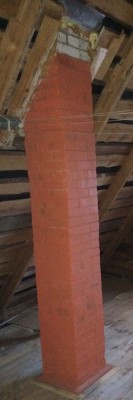

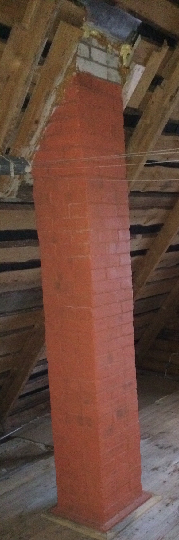

Добрый день всем!
Купил дачный домик с печкой из кирпича. Дымоход проходит через мансардный этаж и кровлю. Саму мансарду планирую использовать, как комнату. Посему будет проложена гидроизоляция, минвата типа роквул, парозащита и отделка вагонкой. Что делать с пространством у кирпичного дымохода? Вплотную к нему вагонку набить нельзя, т.к. это легковоспламенимый материал. Да и разрыв и гидро- и парозащите явно лишний. Как правильно устроить короб из негорючих материалов вокруг трубы в подкровельном пространстве? Сам дымоход планирую использовать для обогрева мансарды.
Возможно, Вы увидите еще какие-то проблемы с дымоходом на фото, поделитесь. Прежние хозяева дома печку топили периодически, вроде ничего не сгорело. Surprised но и палка раз в жизни стреляет
 Размер файла:  287.56 КБ
 Просмотров:  1030 раз(а)
Сообщения: 6806
СообщениеДобавлено: Вт 13 Январь 2015, 11:20 Ответить с цитатойВернуться к началу
1 Нарушение- труба из силикатного кирпича-категорически нельзя
2 Надо вокруг трубы сделать разделку из не горючих материалов-жестяной короб с уширением от трубы 150мм в стороны и повторяющий потолок и кровлю. Короб заполнить ватой МКРР130.
Но трубу из силикатного кирпича надо переложить.

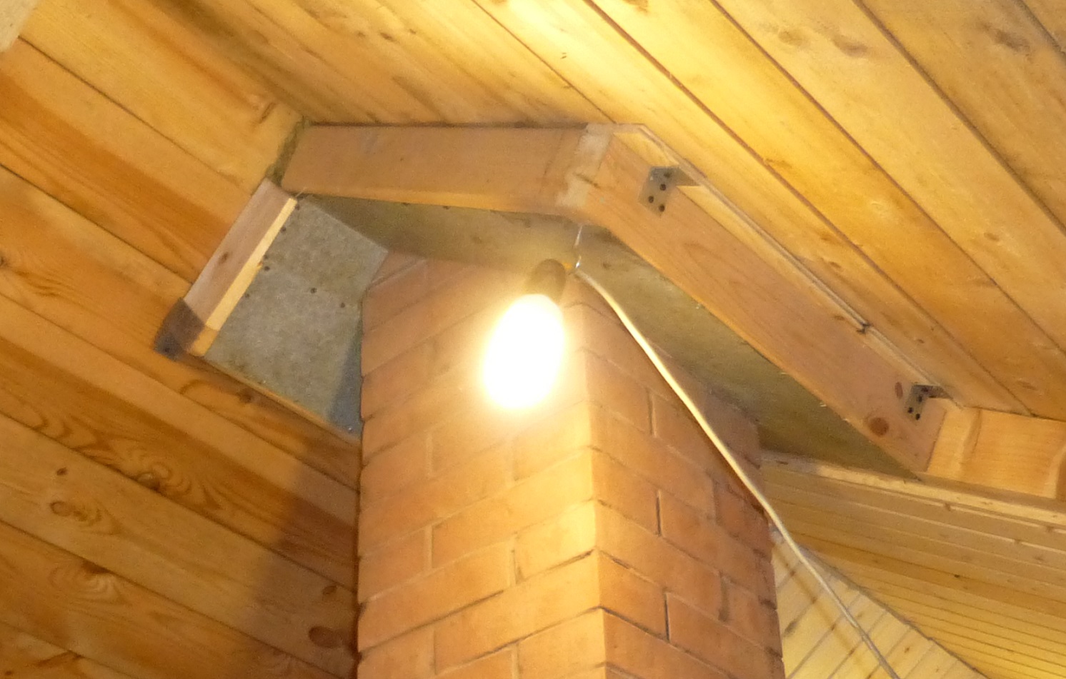

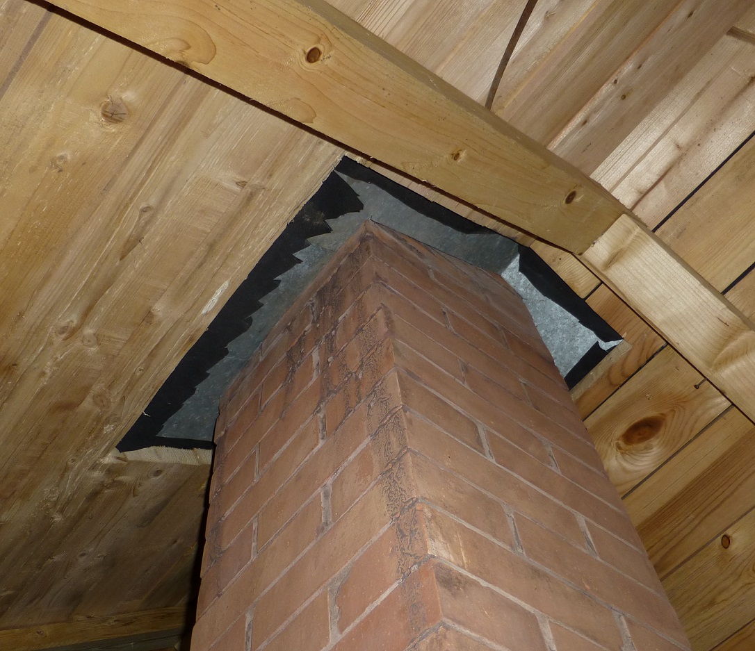

Сообщения: 2372
СообщениеДобавлено: Вт 13 Январь 2015, 11:57 Ответить с цитатойВернуться к началу
Виктор абсолютно правильно говорит, надо переделать силикатный на красный.
Посмотри, как у меня сделано.
Внутри короба заполнено минватой.
Короб 100-50 брусок.
