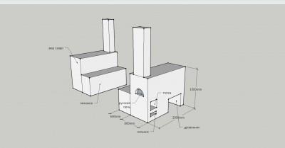

В приложении рисунок русской печи с подтопком. В подтопке планируется установка котла ВО. Скажите реально ли сложить такую печь? или посоветуйте в каком направлении "копать". Размеры печи указал ориентировочные, то что примерно хочется

http://forum.stovemaster.ru/download.php?id=26790 - это РП "Экономка" с подтопком для регистра ГВС и щитком на 2-ром этаже.
Ваша компоновка РП потребует доработки...
Не худо было бы План выложить...
Sad а сложить то можно что угодно... Very Happy
