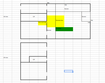

Мастера, такая задачка
Дано:
Изба, внутри комната 10х12м, без потолка, крыша и есть потолок. (крыша - камыш)
Задача:
Обогреть
Накормить, готовка еды. Газовые, електро плиты исключены
Спать на печи.
Реально?

1. Высота кровли под коньком?
2. ПЛАНировка - рисунок, в т.ч. все пристройки и помещения, тамбур-веранда...
3. в каком месте планеты Земля находится избушка?

1. Пока не понятно, кровельщики еще утвердили
3. 200 км от Москвы по новой Риге
Над входом 2й этаж с комнатой 50 м2

СообщениеДобавлено: Пн 23 Февраль 2015, 18:34 Ответить с цитатойВернуться к началу
Так у Вас зал-гостиная-кухня - это всё 2-рой свет?
А лестница на 2-й этаж где?
Горячая вода откуда будет?
Избёнка ПМЖ, или наездами?
Каков материал отделки фасадов печки?

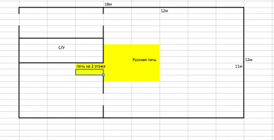

Шафран
Зарегистрирован: Вс 22 Февраль 2015, 23:34
Сообщения: 5
СообщениеДобавлено: Пн 23 Февраль 2015, 19:43 Ответить с цитатойВернуться к началу
ПМЖ
Без отделки, кирпич.
По кирпичу: не хочу модный, хочу простой без примесей для ровности. Глина и песок шоб
 Размер файла:  18.48 КБ
 Просмотров:  917 раз(а)

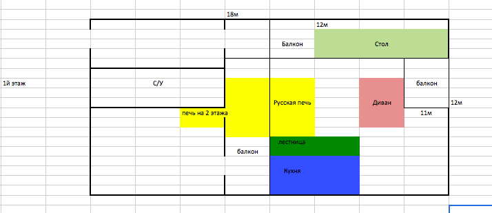

СообщениеДобавлено: Пн 23 Февраль 2015, 23:22 Ответить с цитатойВернуться к началу
А в каком углу гостиной будет какая зона: диваны, кухонная рабочая, стол обеденный для дружины... Cool
Шафран
Сообщения: 5

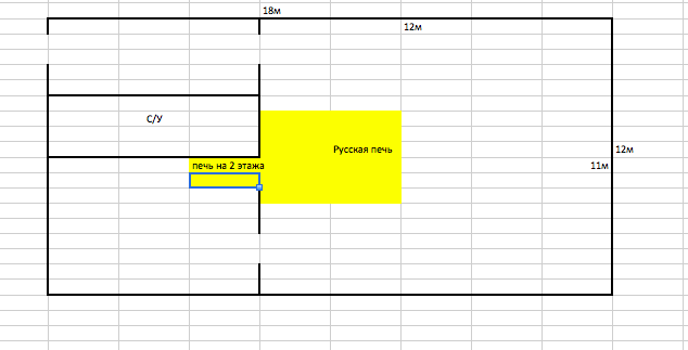

СообщениеДобавлено: Вт 24 Февраль 2015, 16:15 Ответить с цитатойВернуться к началу
Как то так

СообщениеДобавлено: Ср 25 Февраль 2015, 16:41 Ответить с цитатойВернуться к началу
Шафран писал(а):
Как то так
Площадь ПМЖ, получается, н.б. суммировать Sad , а это уже 216 квадратов, да ещё удвоенных...
Без котла (в т.ч. интегрированного в подтопок РП) такое не отопить единственной печью.
Но с котлом - ВОЗМОЖНО!
Регистр м.б. как работающий на внешний гидро-ТАК, и с чугунным ТАКом.
Лежанка, предварительно, не менее 237х250см.
Ожидаются уточнённые размеры Razz
