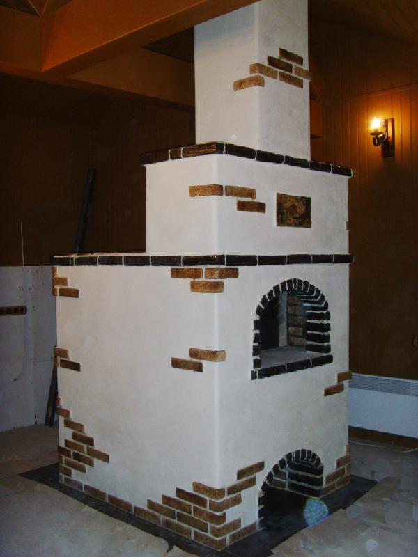

я конечно не против чтоб все было по старинке мне и самому интересно такое построить - только гарантию дать на такую конструкцию и за работу цену озвучить проблемно как то??? при строительстве свода вставляли прутики ивы делали каркас думаю заменять надо на провалку отоженую а то точно треснет Confused опыт из глины лепил изразцы и тандыр в виде большого кувшина толщина стенки 2 см сушили неделю обжигали сутки при 1000 градусах сколько же надо сушить печь????? при толщине 12 см она даст усадку по любому а чтобы достичь состояния черепка ( спекания глины) путем сжигания дров в горниле ого-го Crying or Very sad внешний вид не проблема замазать под побелку и как хохлы делают и плиткой под кирпич местами декорировать Smile

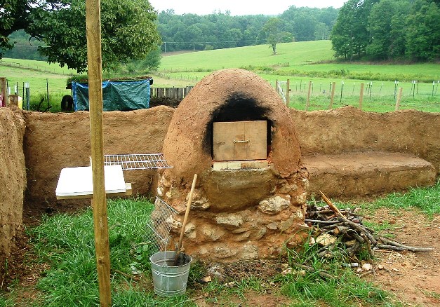

думаю вам надо делать что типа помпейской печи для пицы найдите инфу в инете может книгу Кико Дезнера народ лепит основания из бу материалов камни старые кирпичи и тд экономия на материале и рабочей силе почти каждый мужик рукастый шар-полусферу скомпанует только утеплить надо и все это в каркас лучше дешево и сердито получается Smile удачи в глиномятие

КАКАЯ ПРИРОДА . Алексей где это.
