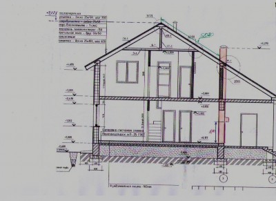

Дымоход керамический 200 с вентканалом. По проекту вот такие размеры.
Будет ли нормальная тяга?
Подскажите профессионалы.

Угол к горизонту, от конька к оголовку трубы, д.б. 10 град. - не больше!
Попробуйте в поисковике: "высота трубы над коньком картинки" Very Happy
