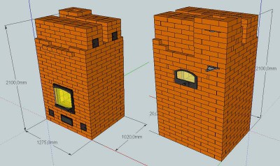

Топочную дверку большого размера в гостинную, а ХК в кухню. Без ненужного камина.

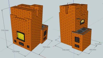

а как быть с варочной плитой, ведь под ней должен быть огонь?

А нужна варочная плита? Газа у вас нет?
А по мне лучше хлебная камера. И запеченые в горшочках вкусности делать и каши томить и еще много чего...
http://forum.stovemaster.ru/viewtopic.php?p=16555#16555
А лежанка ваша называется седушкой.
Вот вариант с чистой ХК сзади. Сидушку можно и не пристраивать - скамейку поставить рядом...
Или пристроить варочную плиту к печке дополнительно... Для кого-то было удобно поставить ее так.

спасибо большое!!) 2 момента прояснилось)
варочная плита ненужна и вместо камина большую топочную дверку со стороны гостиной;

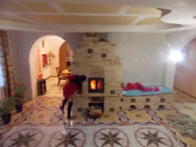

хотелось бы уточнить, под седушку если она пристрается к печке; то туда заходит дымоход чтобы подогревать снизу?

Радость и заходит Razz http://forum.stovemaster.ru/viewtopic.php?t=4946
... и выходит...

Да нет вопрос был задан " для кого" - там только Шарику комфортно , и то из угла в угол . Лежанку делайте полноценной , никогда не пожалеете .
Мурзика не обижай Surprised
Там, действительно, полноценная низенькая лежанка "встанет", коли шкафом не загородят Sad
Но и тому, достанется аж 120 см Very Happy
