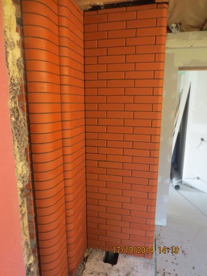

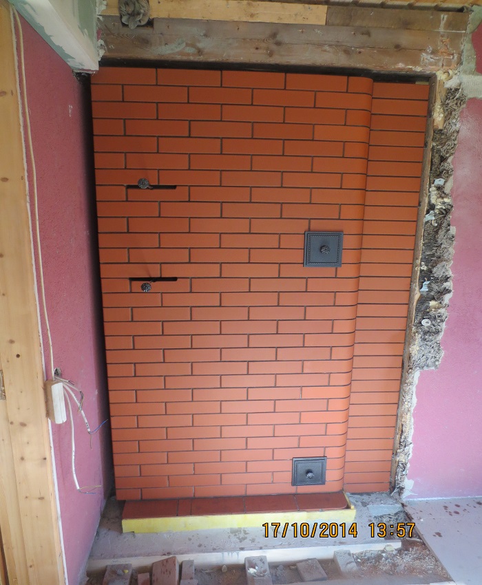

Отопительная печь ОП 4-2 сложенная по модели В.Солина
Работает отлично)

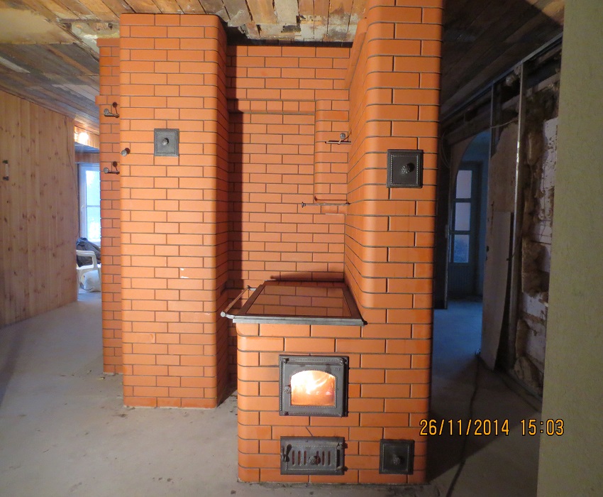

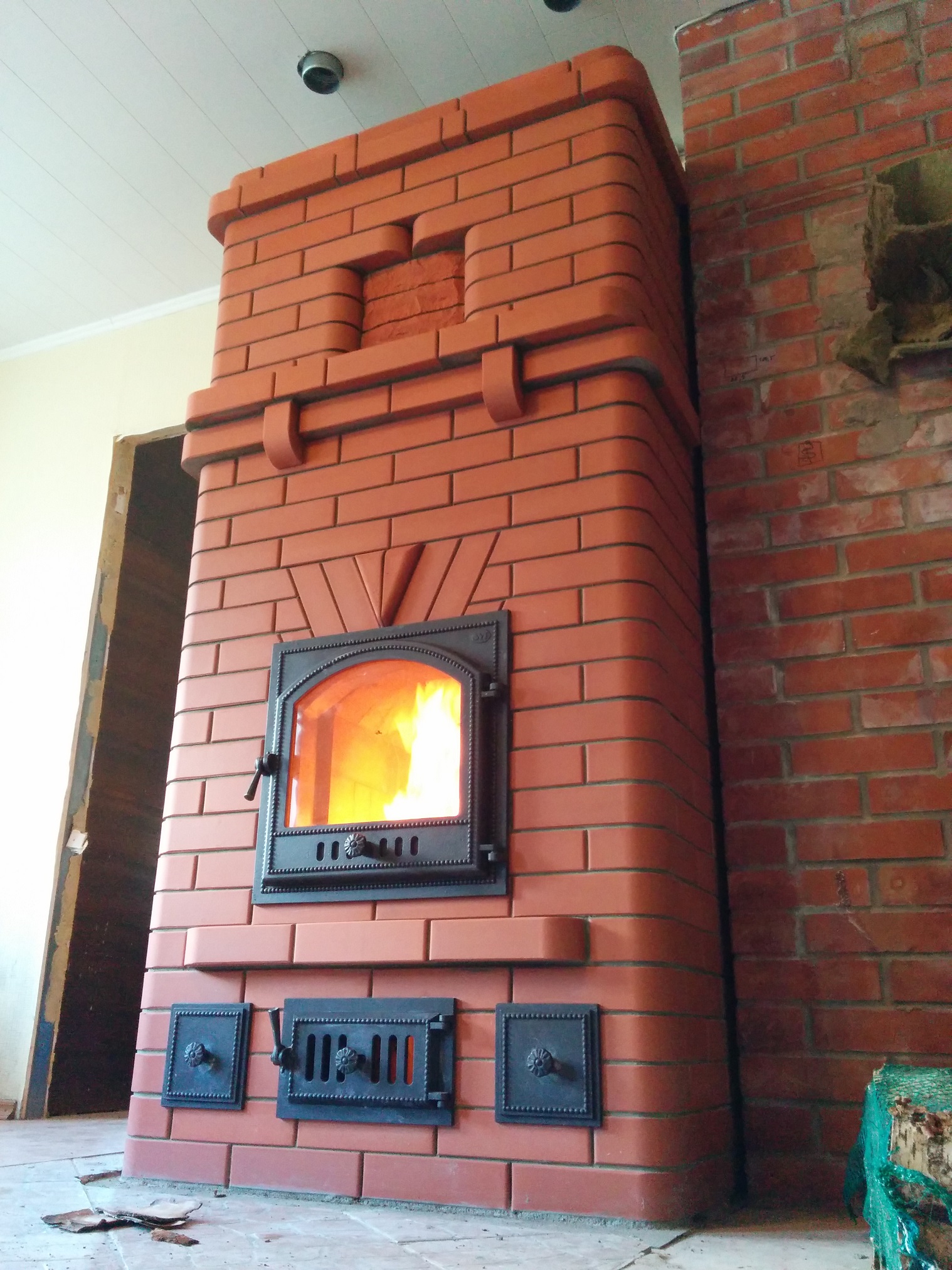

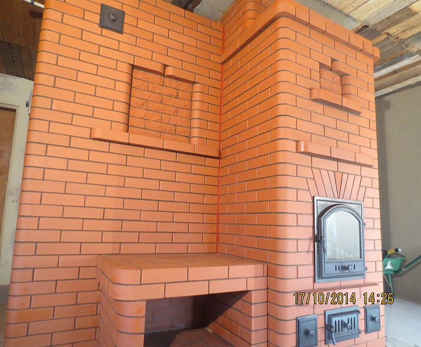

Вот еще один комплекс , выкладываю на обозрение коллегам двух этажная печь с варочной плитой, щитком, (комплекс) так-же по модели В.Солина Работает прекрасно)

Андрей -раскажите про ваши печи. Очень интересно сравнить Печь ОВ + щиток и ОП. сколько дров кушают.? отапливаемая площадь.? Планировка.?

Приветствую Владимир! Геометрия отапливаемой площади первого этажа почти открытая 60 кв.m немножко многовато для данной печке, но в комплексе с ВП + щиток который используется через день на первом этаже данного отопления достаточно, если не использовать щиток на втором этаже то 40 литров дров для печи при двухразовой топке в сутки хватает -15-20

Всё просто, шесть метров от печи находиться меж-этажный проход на второй этаж, дырка в потолке 3000х1200 высота потолка 2300 (второй этаж 70кв,м)

Вогнистый Владимир Вы наверно не заметили что печка двух этажная, на фото щиток на втором, правая левая сторона!
