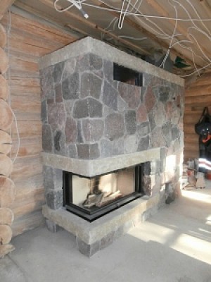

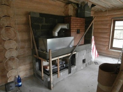

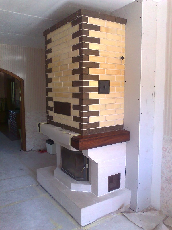

Монтаж каминной топки Шмид с тёплой стенкой.Тёплая стенка отдаёт тепло 16 часов [/b]
Топка Шмид с тёплой стенкой
 Размер файла:  37.02 КБ

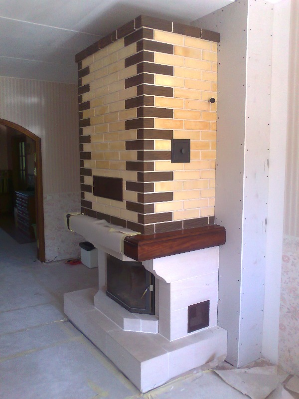

СообщениеДобавлено: Вс 1 Март 2015, 17:02 Ответить с цитатойВернуться к началу
И вот конечный результат

СообщениеДобавлено: Пн 30 Март 2015, 00:11 Ответить с цитатойВернуться к началу
Что значит отдаёт 16 часов?Вы лично проводили испытания?Сколько дров спалили?Какова толщина стенки из камня перед дополнительным дымоходом?
СообщениеДобавлено: Пн 30 Март 2015, 01:02 Ответить с цитатойВернуться к началу
А где она, "теплая стенка"? Можете показать на фото или на схеме?

СообщениеДобавлено: Пн 30 Март 2015, 09:19 Ответить с цитатойВернуться к началу
Да проводил,прежде чем говорить всегда проверяю
Тплая стенка(щиток)на фото из кирпича з канала.Два спускные,один подъёмный.
Можно сделать 4,5.Всё работает

СообщениеДобавлено: Пн 30 Март 2015, 09:23 Ответить с цитатойВернуться к началу

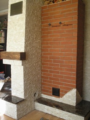

Вот ещё вариантТёплая стенка(щиток)за камином
 Размер файла:  41.52 КБ
 Просмотров:  1110 раз(а)
IGOR KLIMOV
Зарегистрирован: Вс 1 Март 2015, 13:54
Сообщения: 23
Регион: Estonja,Tallinn
СообщениеДобавлено: Пн 30 Март 2015, 09:26 Ответить с цитатойВернуться к началу

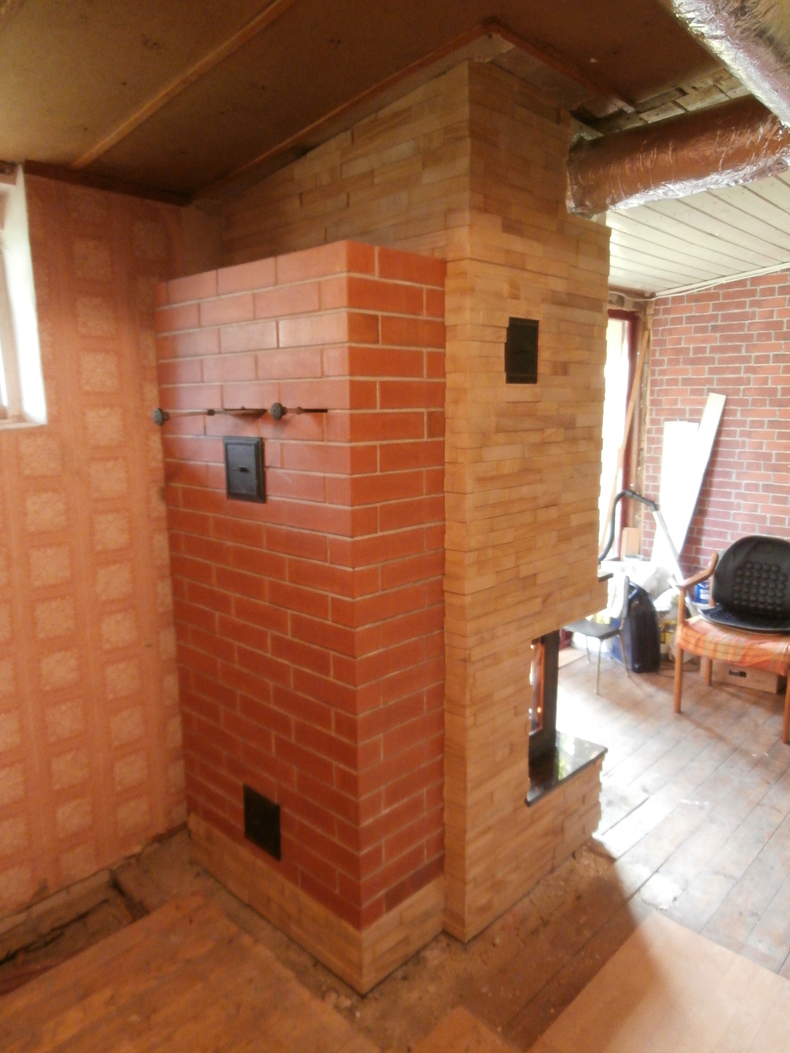

Тёплую(щиток) стенку можно оставлять за камином или в общей конструкции камина,оставлять выход теплого воздуха от стенки(щитка)
 Размер файла:  521.31 КБ
 Просмотров:  1112 раз(а)
СообщениеДобавлено: Пн 30 Март 2015, 09:34 Ответить с цитатойВернуться к началу
Это что же, кирпичный т.н. щиток ещё и в коробе что ли?
А потом, что значит "работает"? Пропускает через себя дым, это понятно, а вот как это сооружение справляется с отоплением и сколько требует топлива?
IGOR KLIMOV
Сообщения: 23
СообщениеДобавлено: Пн 30 Март 2015, 09:41 Ответить с цитатойВернуться к началу
Я делал 2 загрузки дров в течении 4 часов.Тёплая стенка прогревалась полностью.Размер кирпича 85*65*250Есть такой кирпич.У нас в Эстонии его используют для тёплых стенок(шитков)Раньше ставили 120 на ребро,но тогда не было 85.
GIM
Сообщения: 248
СообщениеДобавлено: Пн 30 Март 2015, 15:17 Ответить с цитатойВернуться к началу

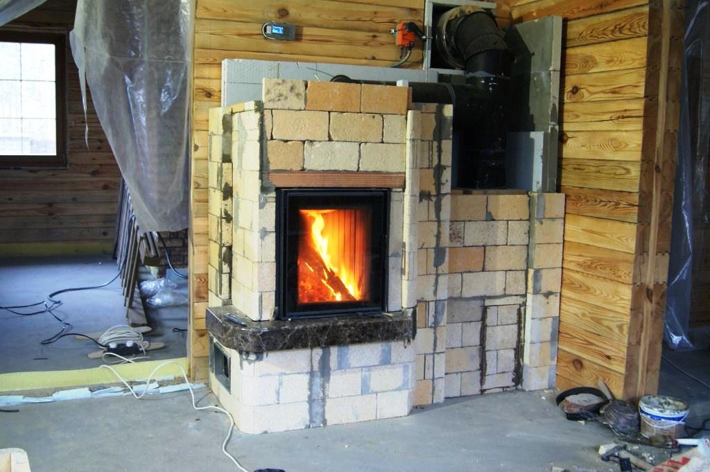

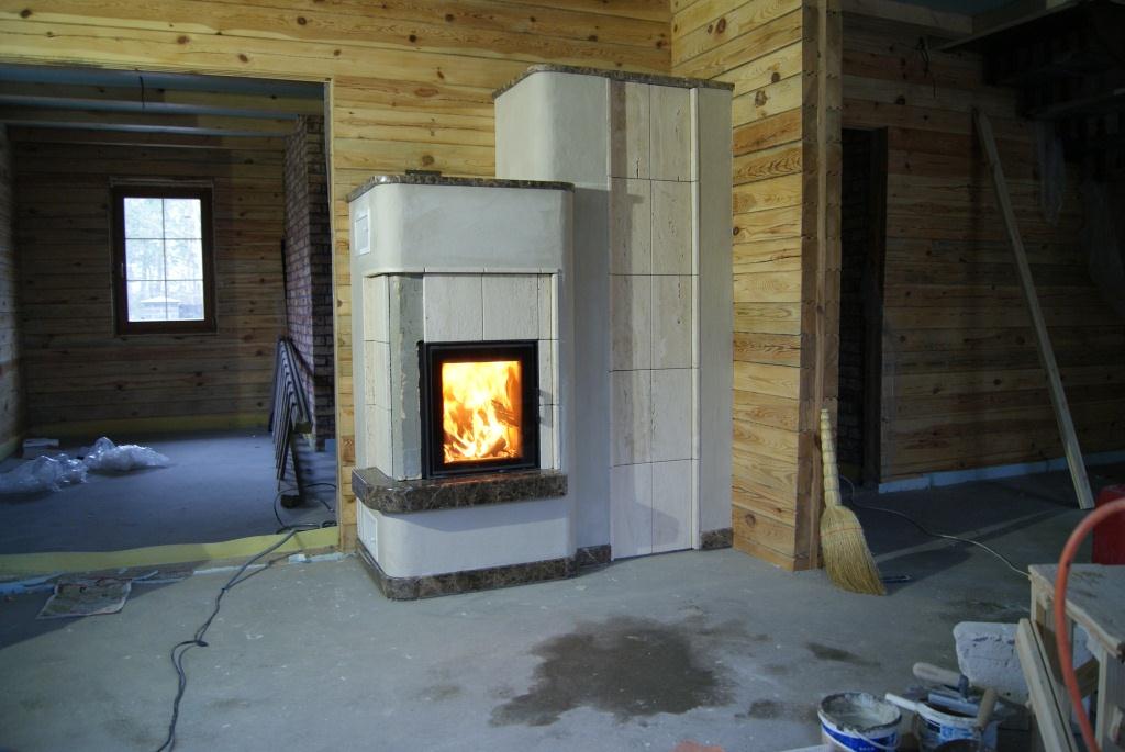

Топка у Вас 12кв,судя по всему. 2 закладки по 5кг(даже) = 10кг дров.Перед щитком у Вас ещё имеется облицовка из камня (Какова её толщина?).И всё это завершает топка с угловым стеклом,где площадь стекла огромна.Потери по мощности от стекла будут от 40 до 50проц.И что у нас остаётся в сухом остатке?
Короб над камином греться будет по любому,всё остальное очень сомнительно.Нет оно конечно нагреется НО на это надо как минимум от 25кг дров.И это при том что необходимо было сделать правильно изоляцию и правильные отступки(зазоры) и неплохо бы организовать внутреннюю конвекцию воздуха для равномерного прогрева конструкции.
А вообще , внешний вид достойный,но по внутреннему наполнению позвольте с Вами не согласиться.Снизу на фото то что греется с двух загрузок,но там и толщины другие, в щитке шамот на ребро а облицовка шамот 3см и плюс ко всему стоит автоматика на горение
 Размер файла:  116.91 КБ
 Просмотров:  1443 раз(а)
 Размер файла:  136.61 КБ
 Просмотров:  1571 раз(а)
IGOR KLIMOV
Сообщения: 23
СообщениеДобавлено: Пн 30 Март 2015, 19:44 Ответить с цитатойВернуться к началу
По поводу нагрева короба.Тут Вы не правы.Мои короба не нагреваются,так как я использую каменную вату с фальгой для каминов толщина 50мм.Горячий воздух+ 70 градусов идет по каналам в другие комнаты.Каминные топки использую не меньше 14 кв.Зазоры все соблюдены.Мои камины дают 85%кпд.Думаю что это больше чем ваш камин в шамоте.Тепловое излучение от стекла тоже плюс.Теплая стенка(щиток)тоже +

IGOR KLIMOV
Сообщения: 23
СообщениеДобавлено: Пн 30 Март 2015, 21:13 Ответить с цитатойВернуться к началу
Делаю ещё и такие варианты.В таких выриантах при возможности делаю разводку тёплого воздуха по комнатам.
 Размер файла:  8.46 КБ
 Просмотров:  97674 раз(а)

GIM
Сообщения: 248
СообщениеДобавлено: Вт 31 Март 2015, 00:11 Ответить с цитатойВернуться к началу
.Если Вы такой умный
Я сразу понял что Вы это оценили Smile
Вот теперь всё стало на свои места.У Вас на первом фото обычный конвекционный камин внутрь которого засунут теплоаккумулятор, который по Вашим словам сохраняет тепло до 16часов.
