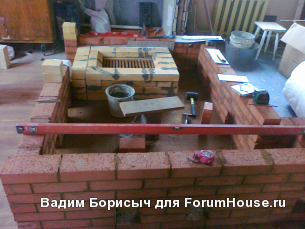

Дошло дело до проектирования…
План дома, сечения, фото и список хотелок…, всё чин по чину! Но…
Заказчик тычет в фото, где дверки топочные, поддавальные в каменках и в ХК, вделаны в ШАмотное ядроХОЧУ также!.
А вокруг - ДГ за стенками из красного...
Объясняю, что там сложно (буквально невозможно, разве что увеличив разрежение в ТД) обеспечить безопасную газоплотность примыканий красного и огнеупорного на протяжении 6-11 рядов кладки, а, молчком, припоминаю, что и бурное обсуждение подобного решения уже было…, в РП под Ключевской сопкой, к.м.к. "копались"...
Так что ответить за безопасность заказчика со всеми домашними?
У самого - ни каких мыслей по воплощению, кроме 2-вух контурности...

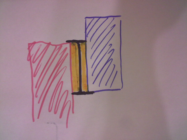

Делал нерж. Отсечку, которая торцами в тычки шамота не упирается, а шов плотно пробит суперсилом иглопробивным. Причем буква "П" в обе стороны.
Сергей68
Сообщения: 855
СообщениеДобавлено: Чт 5 Март 2015, 22:53 Ответить с цитатойВернуться к началу
Если для себя... может быть можно ( всегда знаешь где контролировать в процессе эксплуатации). Но для проекта для заказчика... сродни преступлению. ИМХО

СообщениеДобавлено: Чт 5 Март 2015, 23:08 Ответить с цитатойВернуться к началу
4 года стоит, на косяк не звали пока.
Синий- шамот

СообщениеДобавлено: Чт 5 Март 2015, 23:17 Ответить с цитатойВернуться к началу
Чем больше расширяется шамот- тем плотнее шов
Александр 44
Зарегистрирован: Пн 2 Март 2015, 11:20
Сообщения: 31
Регион: Кострома
СообщениеДобавлено: Чт 5 Март 2015, 23:34 Ответить с цитатойВернуться к началу
Согласен,что лучше так не делать. Лучше походящий кирпич светлый взять и лицевым рядом с перевязкой пройти.

Заказчик тычет в фото, где дверки топочные, поддавальные в каменках и в ХК, вделаны в ШАмотное ядроХОЧУ так же!.
Нельзя так делать.
Можно попробовать объяснить заказчику, что так нельзя делать. Если не получается объяснить, и заказчик настаивает на неправильном варианте - надо отказываться от такого заказа.
СообщениеДобавлено: Пт 6 Март 2015, 09:37 Ответить с цитатойВернуться к началу
Ну и запроектируйте наружку с шамота, раз ему так нравится Laughing
СообщениеДобавлено: Пт 6 Март 2015, 10:14 Ответить с цитатойВернуться к началу
брать писменную расписку, что нормальная работа устройства не гарантируется. Все возникающие проблемы не будут решаться за счет печника.

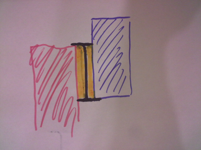

СообщениеДобавлено: Пт 6 Март 2015, 23:05 Ответить с цитатойВернуться к началу
а если так?
Всё будет хорошо! =)
Сергей68
Сообщения: 855
СообщениеДобавлено: Пт 6 Март 2015, 23:31 Ответить с цитатойВернуться к началу
queser писал(а):
а если так?
А смысл???... Возможно, если есть серьезные ограничения по габаритам печи, тогда может и фиг с ним ... то бишь с пилкой керамического кирпича в двух плоскостях на всю высоту конвективной системы... Может все таки проще зафутировать каналы лещадкой, и быть уверенным на 100% !?

queser
Сообщения: 203
Регион: Салми
СообщениеДобавлено: Сб 7 Март 2015, 00:39 Ответить с цитатойВернуться к началу
Сергей68 писал(а):
queser писал(а):
а если так?
Двушки рулят! =) хотя ситуации разные бывают.
