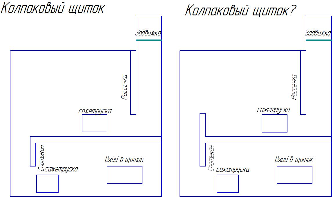

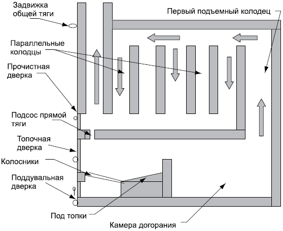

Уважаемые печники, мне в этом году нужно переложить старую"грубу"в межкомнатной перегородке. Мне нужна печь с Нижним прогревом. Хочется сделать все по науке. Есть книга "Все о печах, секреты мастерства С.П Михайлов. " в которой после камеры дожига идет СПЛОШНОЙ первый подъемный колодец, а в книге Школьника печь ПТО 3100 имеет разрыв в первом подъемном колодце над топкой. В тоже время в печи Михайлова есть Подсос прямой тяги. а в аналогичной печи Школьника его нет.
Очень прошу аргументированные комментарии!

Если очень большой щиток у печи, есть опасность, что ДымГазы чрезмерно охладятся.
Если температура в трубе на выходе меньше 100 градусов, на трубе выделяется конденсат (влага). Вместе с сажистыми накоплениями она образует вонючую жидкость, которой пропитывается кладка печи и печь, поневоле, придётся разбирать.
Кроме всего -- недогретая труба хуже тянет.
Поэтому, если нет уверенности в этих аспектах, делают прогар из топки в трубу или в другом месте, чтобы ДГ догревались
В данном месте прогар чем удобен: он возле чистки и, если окажется что он не нужен -- его легко закрыть пробочкой из кирпича или просто положить кусок толстой жести на него.
Ну и прогар в этом месте помогает растопиться печи нахолодную, хотя при ПМЖ это не актуально.
И для нижнего прогрева надо всё-таки что-то такое, а не как у вас...

СообщениеДобавлено: Чт 5 Март 2015, 21:06 Ответить с цитатойВернуться к началу
"... вот так, как-то!"

Андрей - Если у Вас старая Груба - то сколько задвижек.? Если собираетесь перебирать Грубу - то чем топить собираетесь.? Слово - Грубка - даже в Украине имеет разное значение. На западной -это 3 канальная печь. На Востоке - система каналов в простенке. Ище -есть название -Щиток и КАТ / кирпичный акумулятор тепла./ Если Щиток / Груба/ -больше 1,5м. то ЗЛХ / задвижка летнего хода или Прямая/ -обязательна. Так что - есть определенные подводные камни. И определенные размеры - Камеры дожига / так сказать нижний колпак / ,количество рассечек , высота /размер/ спотыкача. Об этом в книгах не пишут. а также форма Грубки - Прямая , Т. -образная и Г. образная. Т. и Г. - могут быть и из двух и даже трех составляющих. Все зависит -от мастерства печника.

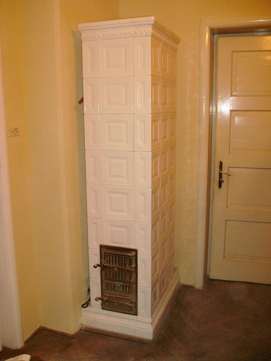

Вот -интересное фото. Грубка / трех канальная печь / Зап.Украина - подключена к Грубке в меж-комнатном простенке. Канальная система - виден характерный выступ Щитка. Ниже фото -подовая печь + груба . Межкомнатная система каналов -виден характерный выступ. Т. -образка. Фото чуть не так стали.
