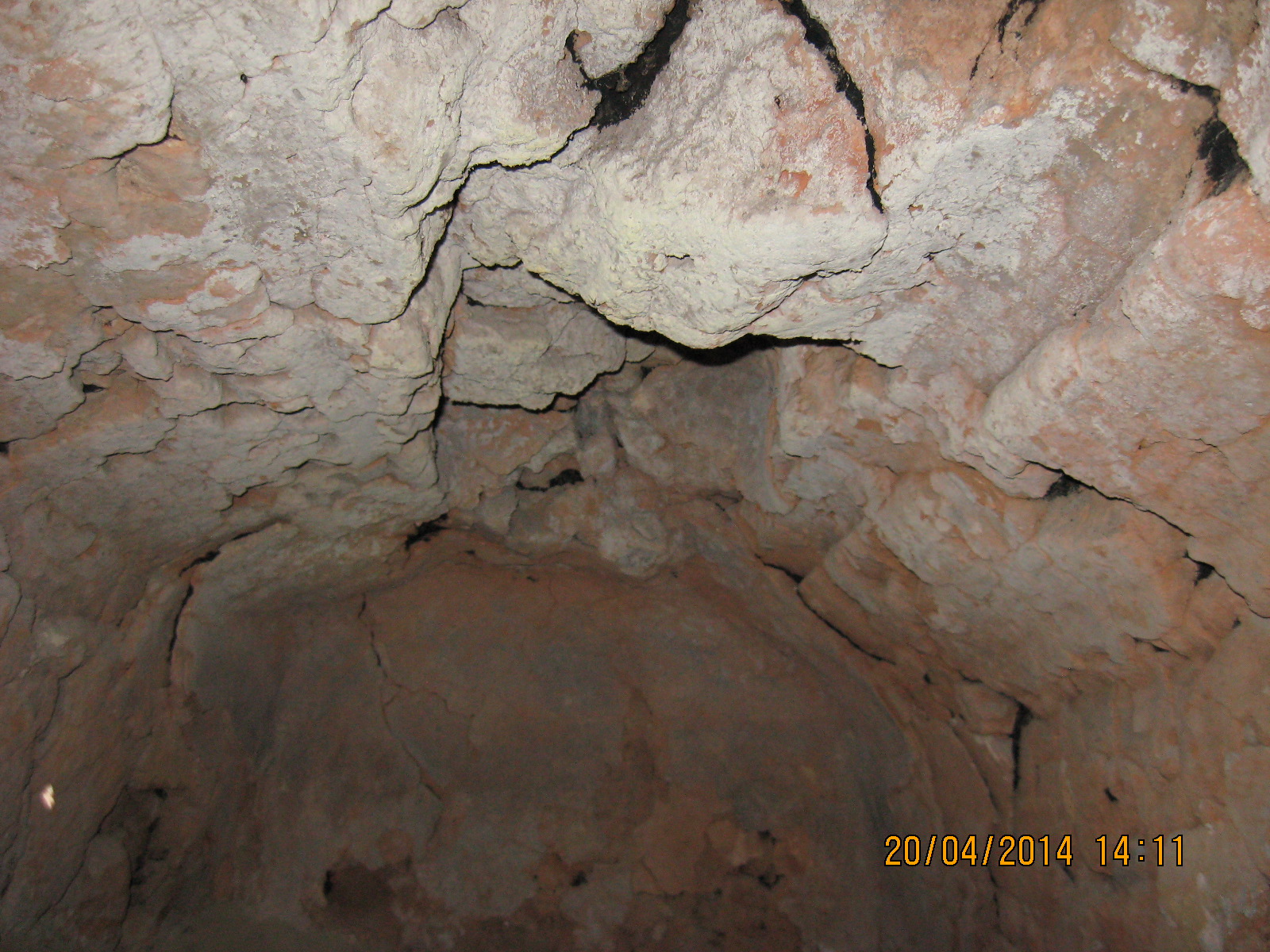

СообщениеДобавлено: Вт 24 Март 2015, 09:47 Ответить с цитатойВернуться к началу
Вот такой свод до сих в работе.
 Размер файла:  646.58 КБ
 Просмотров:  813 раз(а)
Сообщения: 5909
СообщениеДобавлено: Вт 24 Март 2015, 10:05 Ответить с цитатойВернуться к началу
Если на чугунках сковорода-крышка, а противни в фольге - все блюда будут без "керамики" nyam
СообщениеДобавлено: Вт 24 Март 2015, 10:11 Ответить с цитатойВернуться к началу
Татьяна, если не дымит в дом, то живите-радуйтесь.
