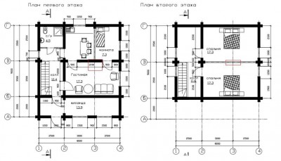

Первый раз проектировал , посмотрите может что где переделать.
C Уважением, Алексей.

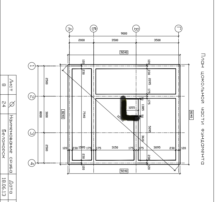

проект дома,фундамент под печь на30 см шире ,дом сделан из бруса по этому проекту

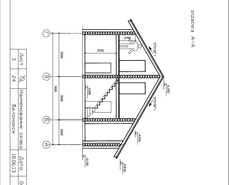

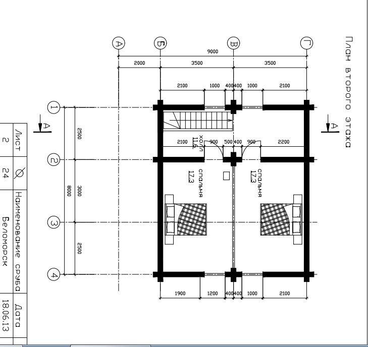

 Размер файла:  70.51 КБ

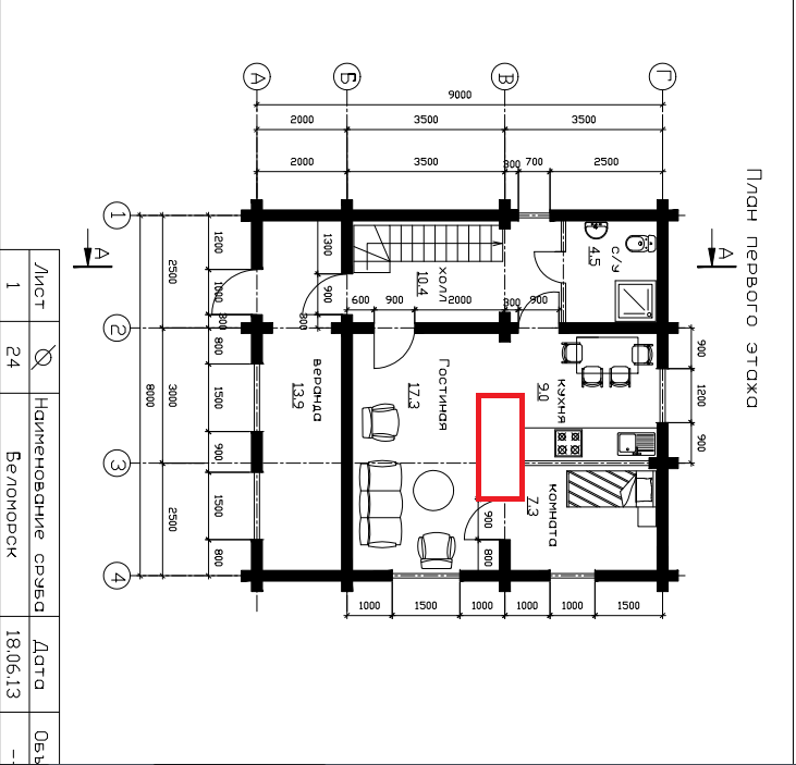

СообщениеДобавлено: Чт 12 Март 2015, 10:02 Ответить с цитатойВернуться к началу
Смотрю на план и недоумеваю...
Из кухни в гостинную попадать через коридор нужно. И комната-спальня на 1 этаже неотапливаемая...
Ведь все решается проще - печку сдвигаем вниз, так чтобы угол ее в спальню заходил. С топкой только на 1 этаже.
Дверь из кухни в гостинную добавить. Щиток отопительный между 2х верхних комнат ставится.
В кухне мебель поставить по внешней стенке дома. Готовят и в окно смотрят.

СообщениеДобавлено: Чт 12 Март 2015, 10:17 Ответить с цитатойВернуться к началу
"Ну, вот так, как-то! (с)
сие - схема, без размеров...
 Размер файла:  77.34 КБ
 Просмотров:  1033 раз(а)

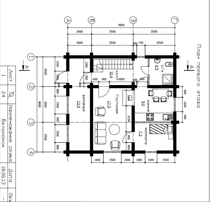

СообщениеДобавлено: Чт 12 Март 2015, 10:37 Ответить с цитатойВернуться к началу
ага, только печку я чуток поменьше бы поставил... Но нужно считать теплопотери.
И мебель чуток попередвигать...

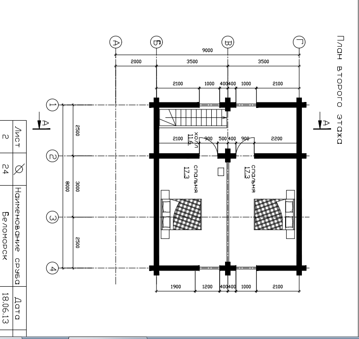

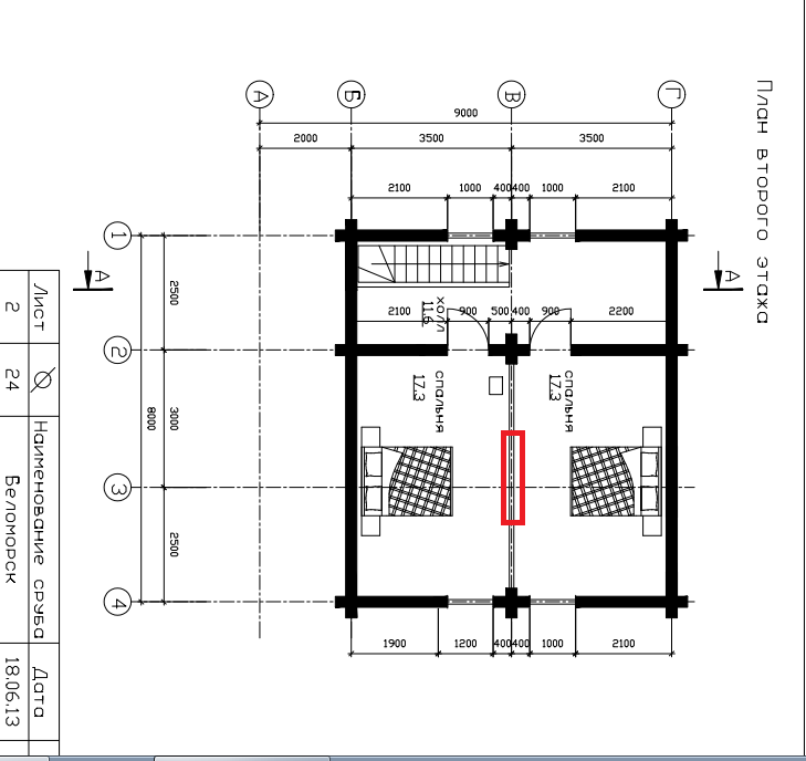

Здравствуйте спасибо, что ответили . На 2 этаже разделяются комнаты брусом 100х150 ,а на первом уже почти пропилили проем под печь (хотя строителям говорил не трогать но увы и ах ), а в маленькую комнату на первом этаже думаю из кухни тепло и так пойдет.Дверь не с комнаты ,а с кухни будет .

СообщениеДобавлено: Чт 12 Март 2015, 11:02 Ответить с цитатойВернуться к началу
Владимир Солин писал(а):
думайте дальше.
А если поставить печь как было изначально,жена не хочет забирать пространство стены,хотели ещё на первом этаже теплый пол сделать,но с ростом цен уже не знаю.
СообщениеДобавлено: Чт 12 Март 2015, 21:19 Ответить с цитатойВернуться к началу
у вас еще с лестницей... не все в порядке, как мне думается... Слишком крутая. Но может я ошибаюсь.
И холл на 2ом этаже я бы увеличил по ширине. Спальни вроде как великоваты. )
