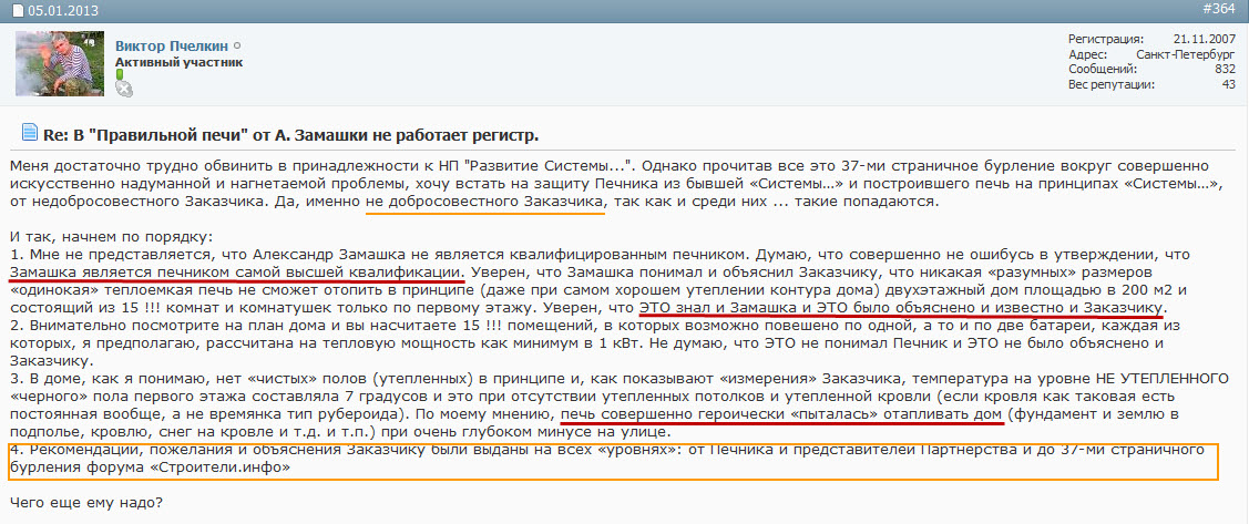

примерно все то же сказал ему В.Пчелкин в январе 2014

После того , как мы уехали , к регистру ГВС были подключены 10 отопительных батарей, разведены по всему дому и начались попытки "отопить" неутепленный дом в 200м2 одной печью первого этажа с подключенными к РГВС батареями....
Попытки не увенчались успехом и мне пошли звонки по поводу неправильно сложенной печи и невыполненного "Технического задания "...
Как "убивали" мою печь , скорее всего многие из вас знают :
https://plus.google.com/photos/111827112294364974554/albums/5824429236569076017/5824429242353525058?pid=5824429242353525058&oid=111827112294364974554
На текущий момент есть информация, что моя печь "убита" и демонтирована, а Заказчик пытается компенсировать все затраты посредством суда.
Случай неординарный и требует детального изучения ситуации в целом.
Поэтому для меня будут очень важны комментарии коллег - печников , имеющих опыт в проектировании и в строительстве печей.
