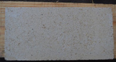

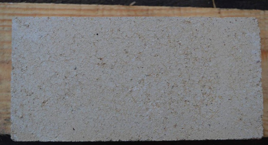

СообщениеДобавлено: Пт 26 Июнь 2015, 20:55 Ответить с цитатойВернуться к началу
скажите вот такой я купил шамот- а он в мелких трещинах-это нормально??
 Размер файла:  132.24 КБ
 Просмотров:  869 раз(а)
Сообщения: 5990
СообщениеДобавлено: Пт 26 Июнь 2015, 22:50 Ответить с цитатойВернуться к началу
Surprised а более информативный ложок сфотить... Confused

Деревенский Печеклад
Сообщения: 83
Регион: Вятский
СообщениеДобавлено: Сб 27 Июнь 2015, 09:32 Ответить с цитатойВернуться к началу
Это поставить кирпич на среднюю грань и сфоткать сверху. можно и тычок сфоткать - это меньшая грань.

что не так-то??? ложок информативней быть не может - на нем ничего не написано, а вот на одной из пастелей кирпича клеймо есть. Или Вы тоже в терминологии путаетесь? Бывает и такое...Не страшно, а так у кирпича есть: пастель, ложок и тычок.
Для кирпича, изготовленного методом полусухого прессования, когда в дозатор под пресс "идёт" смесь, в основе своей состоящая из крупинок (различной зернистости) ранее уже обожжённой каолиновой глины, наличие мелких "трещинок" норма.
Равно и в керамзитовых облегчённых "тёплых" блоках, когда пустоты между гранулами керамзита не заполняются песко-цементным раствором, для улучшения теплоизоляционных свойств.
