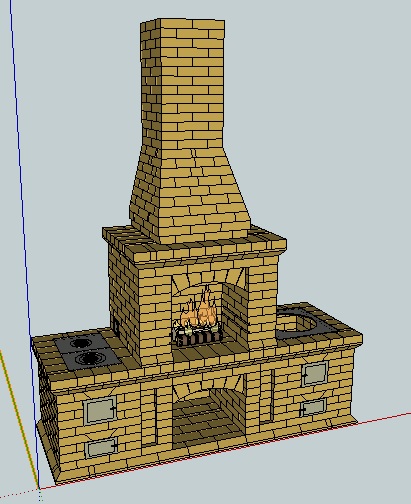

СообщениеДобавлено: Ср 18 Март 2015, 11:00 Ответить с цитатойВернуться к началу
Т.е. если сделать топку из шамотного кирпича а остальное, например, из керамического полнотелого облицовочного? Можно так?
Хочу вот такой проект, сам проект с порядовкой скачал тут.
Подскажите, как его реализовать чтобы правильно.

смирнов иван
Сообщения: 1171
СообщениеДобавлено: Ср 18 Март 2015, 11:39 Ответить с цитатойВернуться к началу
Без проблем. Если на улице, то внешний контур на цпс.Но лучше предусмотреть защиту от непогоды и наружку на глине. Имхо.

СообщениеДобавлено: Ср 18 Март 2015, 12:06 Ответить с цитатойВернуться к началу
А кирпич какой взять? Цвет хочется бежевый
смирнов иван
Сообщения: 1171
СообщениеДобавлено: Ср 18 Март 2015, 14:15 Ответить с цитатойВернуться к началу
С бежевым сложнее. Из полнотелых lode коричневый, но он скорее темно - шоколадный, кировский коричневый, но качество так себе. Может, посмотреть среди ручной формовки...
