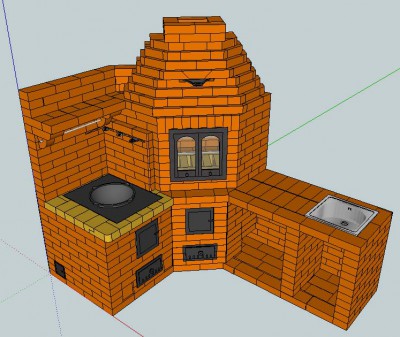

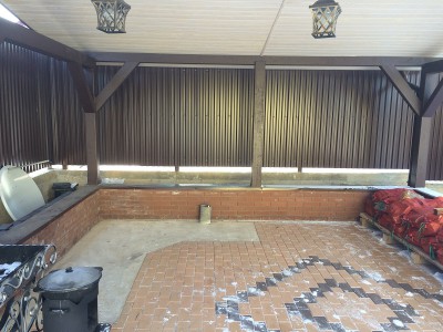

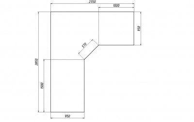

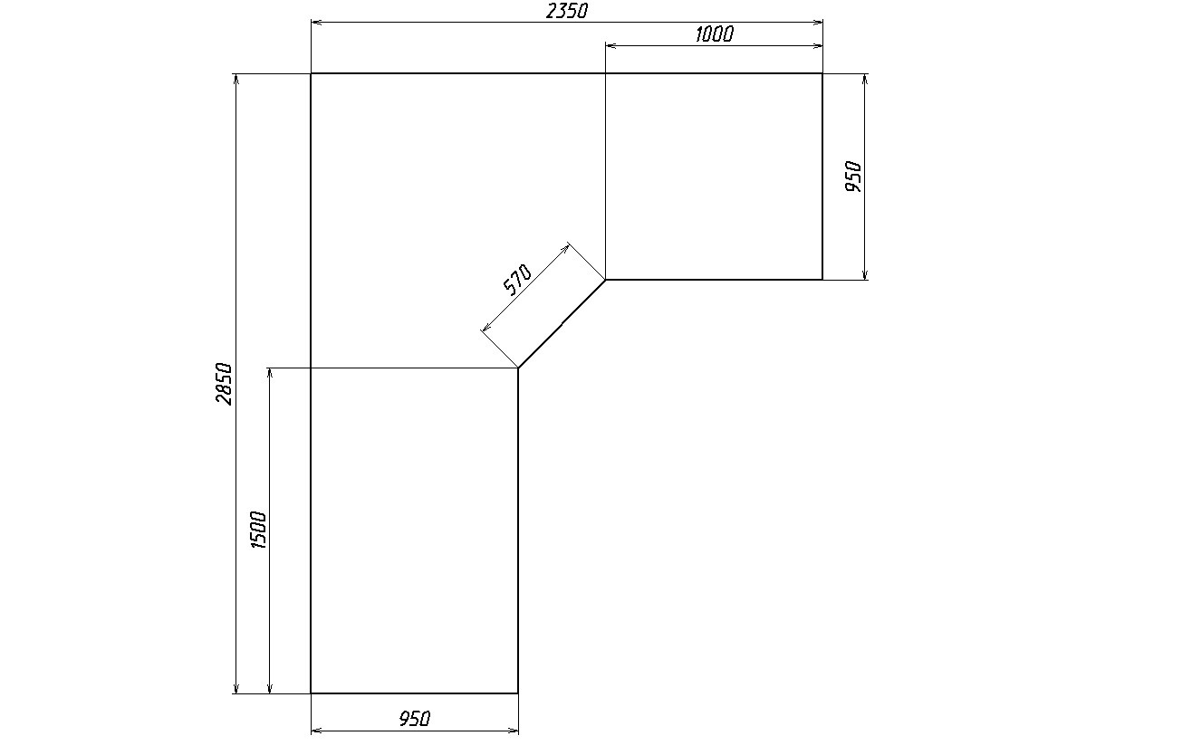

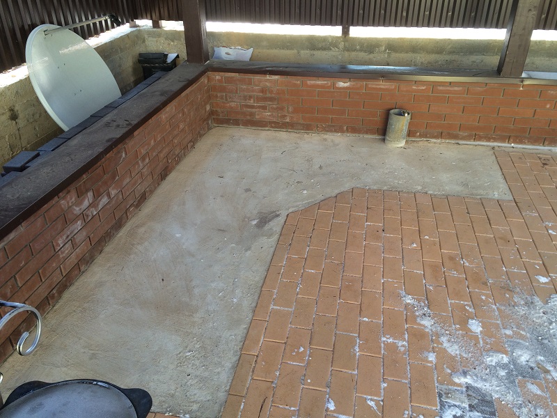

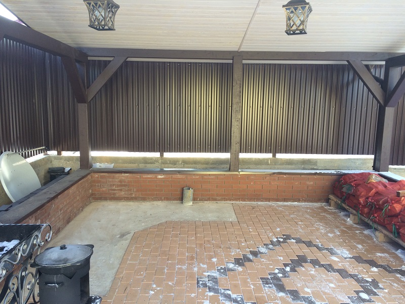

Добрый день.
Ищу мастера для постройки печного комплекса под навесом. Навес готов.
Есть готовый фундамент. К печному комплексу, подведены вода и канализация. В печном комплексе хотелось бы видеть мангал, казан, мойку ...
Объект находится на Дмитровском шоссе, в 20 км от МКАД. Электричество, вода, проживание. В приложение размеры фундамента. Некоторые варианты. Не получается больше дух фото вставить. При необходимости, размеры фундамента можно увеличить.
С уважением, Александр.

смирнов иван
Сообщения: 1171
СообщениеДобавлено: Ср 1 Апрель 2015, 11:51 Ответить с цитатойВернуться к началу

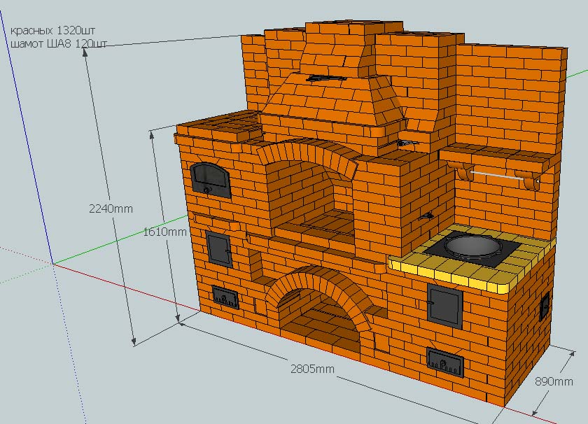

А для чего дверка в зоне мангала, что предполагается - просто закрыть мангал, либо разновидность хлебной камеры? . Проект сырой. Хотя в основе жизнеспособный. Каковы пожелания по внешнему виду? Витебск, киров, lode?

Добрый.
Проект сыроват, да вообщем, это просто картинка. Так получилось, что фундамент делали под комплекс которого и не было. Пытаюсь привязать к существующему фундаменту, хотя подлить плиту "не проблемма". Кирпич наверно "Кировский", дороже, не рассматривал. Дверцы поставленны т.к. внутри мини печь, не знаю правда, как в таком маленьков входе шашлык готовить. Готов рассмотреть проект правильного комплекса.

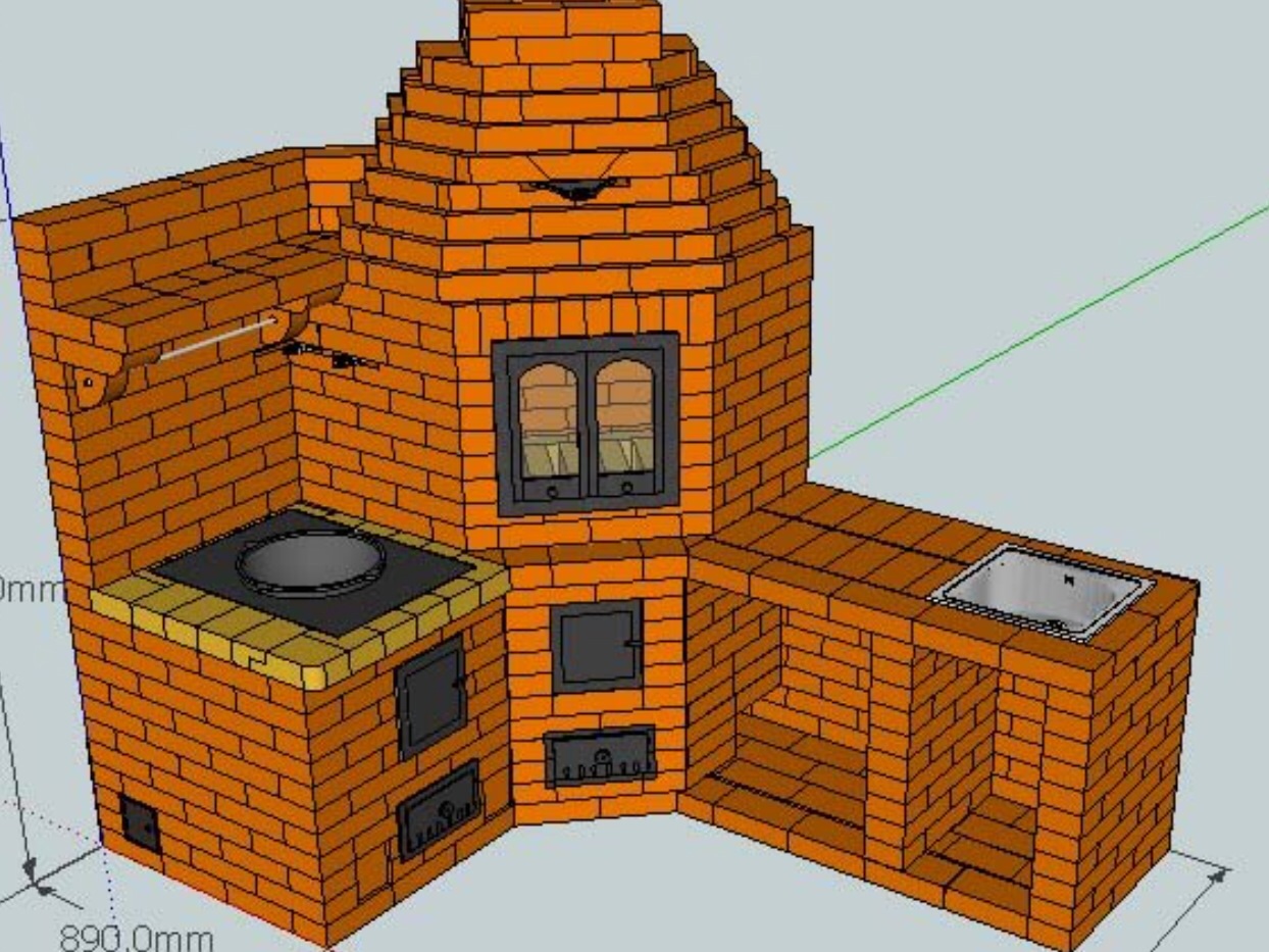

СообщениеДобавлено: Ср 1 Апрель 2015, 15:39 Ответить с цитатойВернуться к началу
Проект кухонного комплекса мой.
Дверка на мангале делает его коптилкой. Есть прямой ход в трубу при открытой дверке и есть возможность на тлеющем огне подвесить что-то коптится.
Для шашлыков ширина 500мм, длина шампуров 500мм.
Проект подготовлен к реализации.
Есть и другие варианты барбекю.

смирнов иван
Сообщения: 1171
СообщениеДобавлено: Ср 1 Апрель 2015, 16:56 Ответить с цитатойВернуться к началу
Негерметичная дверка на коптилке неразумна сама по себе. Реализация футеровки такой полости при заданном размере сомнительна в передней части.
СообщениеДобавлено: Ср 1 Апрель 2015, 21:21 Ответить с цитатойВернуться к началу
дверка скорее всего нужна без стекол. Зарастет быстро. Сьемная нужна с возможностью помыть.
Герметичность по мне сильно не нужна. Тяга трубы есть.
