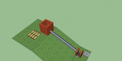

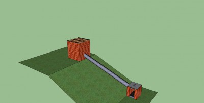

Здравствуйте, уважаемые Мастера!!! В частном хозяйстве захотелось соорудить коптильню для холодного копчения (темп не больше 30 град). Где-то вычитал о подобной конструкции:
На поверхности земли сложена топка из красного неоштукатуренного кирпича. Она представляет из себя бетонную стяжку размером 0,5/0,5 метра. На нее уложены напротив друг друга две кирпичные стенки высотой тоже 0,5 метра. Все в полкирпича толщиной. На первом ряду кирпичной кладки лежит металлическая решетка. На которую кладут охапку дров.
Стенки накрываются металлическим листом толщиной 5 миллиметров.
В верхней части одной из стен имеется отверстие, в которое заведена прямоугольная труба-короб сечением 100/200 миллиметров длиной около 2 метров. В ее качестве использован короб шнека от комбайна, хотя ее можно изготовить и из листа тонкого железа. Другим концом труба входит в коптильню.
Коптильня представляет из себя сложенный из кирпича колодец с толщиной стен в полкирпича, без штукатурки. Размером 0,8/0,8 метра и высотой 1 метр. Стоит она выше топки на 10 сантиметров. Конец двухметровой трубы входит в коптильню на высоте 15 сантиметров от поверхности земли.
В кирпичной кладке на нескольких уровнях имеются отверстия под штыри из арматуры. На штыри накидывают крючки, к которым подвешивают продукты подлежащие копчению.
Коптильня накрывается несколькими обрезными досками так, чтобы между ними были щели. На доски накидывают ткань от мешка. Создается замкнутый объем обеспечивающий и копчение и пропуск дыма через мешковину. С нормальной тягой.
Попробовал соорудить модель в SketchUp.
Буду крайен признателен за критику и советы!!
P.S.: Возможно, готовая продукция будет подлежать продаже.

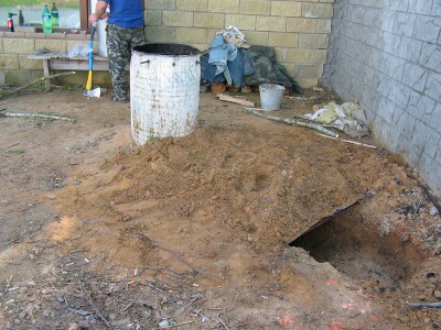

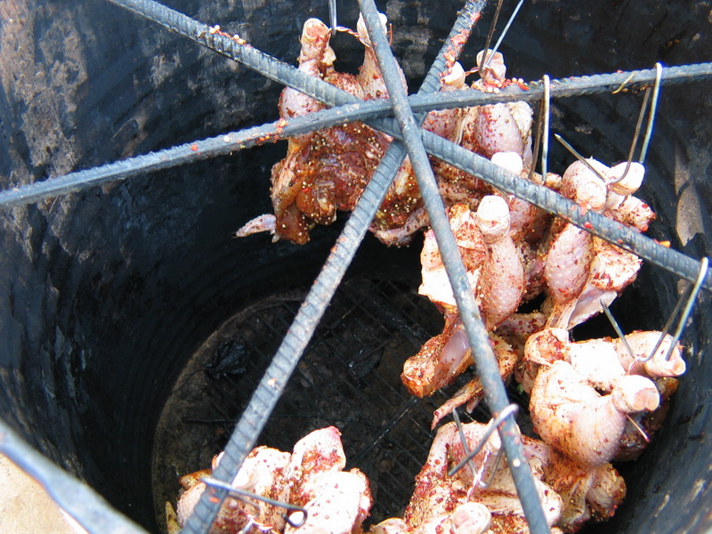

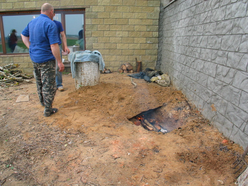

Сообщения: 10153
СообщениеДобавлено: Пт 3 Апрель 2015, 13:51 Ответить с цитатойВернуться к началу
самый простой вариант
 Размер файла:  279.14 КБ
 Просмотров:  1067 раз(а)
 Размер файла:  248.86 КБ
 Просмотров:  1085 раз(а)
 Размер файла:  267.9 КБ
 Просмотров:  1240 раз(а)
alexvoland
Зарегистрирован: Ср 1 Апрель 2015, 16:02
Сообщения: 12
Регион: Воронеж
СообщениеДобавлено: Пт 3 Апрель 2015, 13:58 Ответить с цитатойВернуться к началу
Евгений, а достаточно ли удален очаг от коптильни?........мне нужна температура - 20град......именно по этому принципу я хочу построить....
Сообщения: 10153
СообщениеДобавлено: Пт 3 Апрель 2015, 14:59 Ответить с цитатойВернуться к началу
Не я готовил, но было вкусно ... следовательно достаточно. Может потому, что лист металла быстро отбирает тепло.

Если эту же бочку (но с дном целым) поставить на 9 кирпичей и развести под ней костерок, постругать на дно ольховых веток и накрыть крышкой от колодца, то будет -- горячее копчение -- тоже неплохо

У вас в коптилке несколько ошибок: .В топке не нужна метал. решетка (колосник), под должен быть сплошной. Для копчения нужен дым , а не огонь тем более для холодного, а когда вы положите дрова на решетку они просто быстро прогорят, решетка (колосник) способствует притоку воздуха для горения. Дверку топочную поставте обязательно, ее регулируют приток воздуха чтобы дрова (опилки яблони, ольхи смоченые водой ) тлели, а не горели. Сечение горизонтальной трубы должно быть 200/200 и длиной 5-6 метров, для охлаждения дыма. Коптят сутки , а иногда и больше взависимости что коптите.
Успехов вам!

Арлекино 75
Зарегистрирован: Ср 8 Апрель 2015, 19:20
Регион: Башкирия
СообщениеДобавлено: Чт 9 Апрель 2015, 22:02 Ответить с цитатойВернуться к началу
Правильно поняли , топка закрытым коробом размер 380х500-650мм (внутренний размер) и дверку установите, труба металлическая уклон 10-12 градусов в сторону коптилки , под лучше выложить из кирпича хоть один ряд. Размер коптильни можно увеличить (сделайте из 200 литровой металлической бочки).
