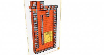

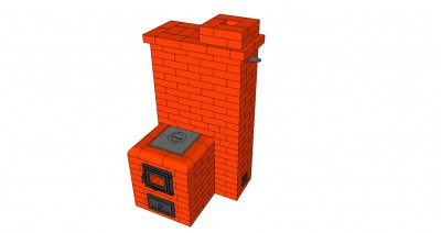

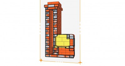

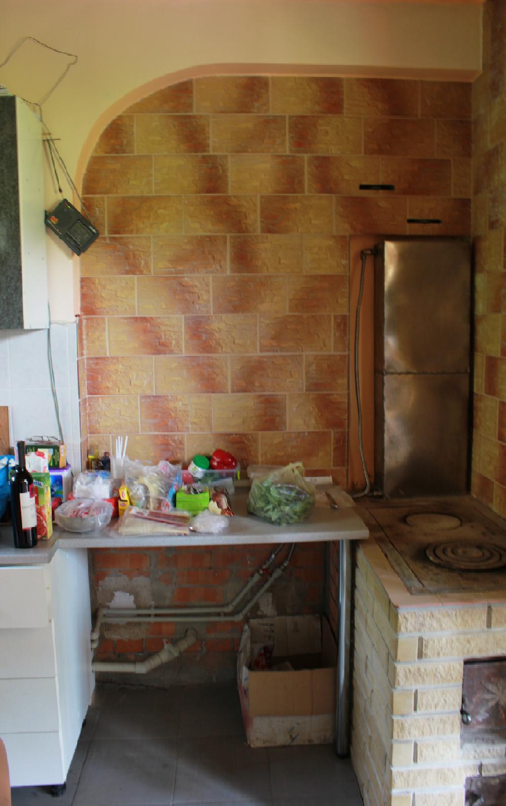

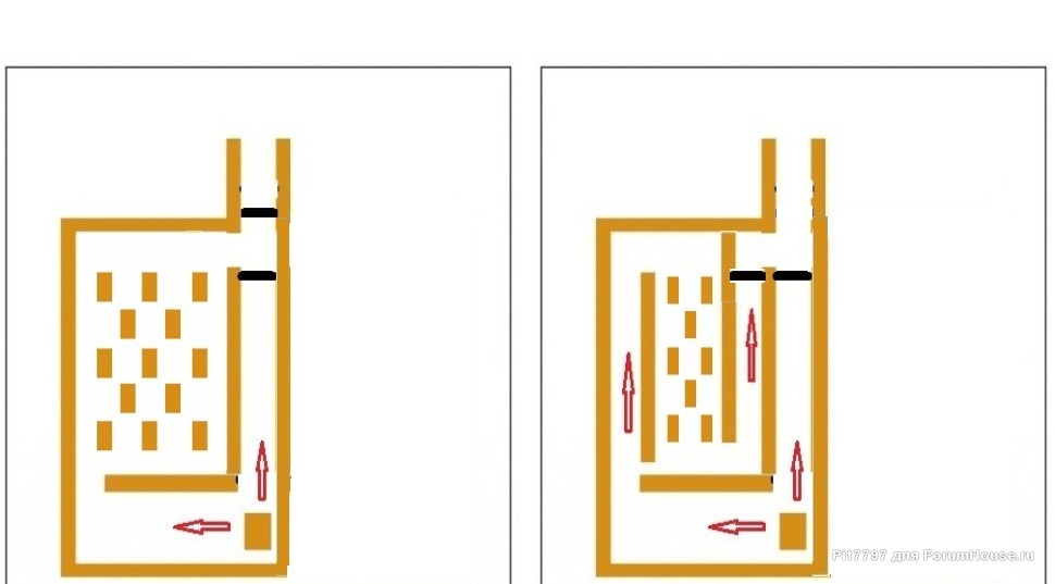

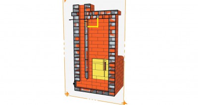

Здравствуйте, уважаемые печники. Подскажите пожалуйста, будет ли работоспособной данная конструкция. В частности, достаточно ли сечение хайла и не стоит ли увеличить подъемный канал до сечения 190х130? Подойдет ли для этой конструкции круглая труба ф150?
Заранее всем спасибо)

задвижку перенеси повыше, в трубу. И дымить при запуске будет, подумай про летний ход

Куда же тут летний ход встроить? Здесь же всего один колпак и вся высота метр сорок.

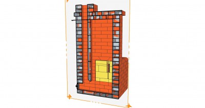

Как вариант вот так.

То есть поставить вертикально? Спасибо за совет. А в остальном как?)

Горизонтально.

Вообще чудесно)) Спасибо

1.чейт за щель вместо хайла?
2.напротив хайла будет перегреваться

Хайло 60х220=132см2, плюс "сухой шов", канал 169см2. Мало?
Хайло какое бы ни было, напротив так и так греться же будет, или нет?
Добавлено:
Сб 3 Декабрь 2016, 17:15
плита греться плохо будет, локально напротив хайла. Ну и площадь хайла помоему должна быть больше площади дымового канала

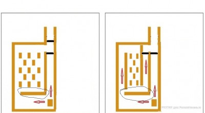

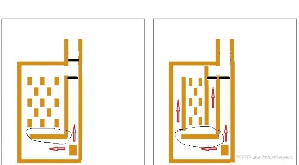

Можно и так. Чем топить -собираетесь.?

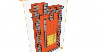

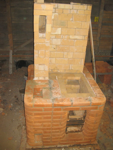

Я бы переделал проект.
1. печь сделать двух-контурную. Топливник с плитой с облицовкой на-плашку, а щиток с облицовкой на-ребро.
2. щиток и топливник выполнить неперевязаными.
3. щиток двух-колпаковый.
Дымоход ф150 с большим запасом будет, ф120 в самый раз.
Последний раз редактировалось: Шура (Сб 3 Декабрь 2016, 19:14), всего редактировалось 1 раз |

Может, лучше так? (нижняя картинка, не пойму как картинки с текстом перемешивать)
| Вогнистый Владимир писал(а): |
| Можно и так. Чем топить -собираетесь.? |
о
Строить собираюсь не себе, так что топить неизвестно чем будут, но скорее всего дровами. Вашу схему вроде как понял, только в моём случае горизонтальная перегородка получится довольно высоко, выше плиты же как я понимаю, да и конструкцию усложнит.[/img]

Наихудший вариант.

Сб 3 Декабрь 2016, 19:20
| Шура писал(а): |
| Можно и так. |
Наихудший вариант. |
Докажите.

Глянул на ваш рисунок. у нас тоже самое. Горизонтальная перегородка на уровне верхнего среза -дверки. Все уже проверено и давно работает.

| Шура писал(а): |
1. печь сделать двух-контурную. Топливник с плитой с облицовкой на-плашку, а щиток с облицовкой на-ребро. |
Тут вроде планируется под расшивку сделать, так облицовка на ребро не пойдёт. Да и двухконтурная хотя надёжнее, но бюджет не позволяет.
| Шура писал(а): |
| 2. щиток и топливник выполнить неперевязаными. |
Думаете обязательно? Просто вроде под расшивку и сплошного шва не хотелось бы видеть.
| Шура писал(а): |
Дымоход ф150 с большим запасом будет, ф120 в самый раз. |
Колпак один из-за малой высоты 140 см, для небольшого помещения должно хватить. Про трубу понял, спасибо.

Конечно колпак - дело хорошее, но в данной конструкции лучше сделать канальную печь - "вверх-вниз-вверх".
Сверху сделать летний ход вертикальный. Можно вместо чугуна задвижку из шамотного кирпича (открывать в летний ход 60*140 - половину).
Внутренние перегородки в полкирпича.
Это проще и технологичней в строительстве.

| Антон К писал(а): |
Тут вроде планируется под расшивку сделать, так облицовка на ребро не пойдёт. |
У всех идёт...
| Антон К писал(а): |
Да и двухконтурная хотя надёжнее, но бюджет не позволяет. |
На дух-контурную материала не намного больше пойдёт(а то и меньше).
| Антон К писал(а): |
Думаете обязательно? Просто вроде под расшивку и сплошного шва не хотелось бы видеть. |
А трещины хотелось бы?
| Антон К писал(а): |
Колпак один из-за малой высоты 140 см, для небольшого помещения должно хватить. |
в данном случае, всё равно лучше два колпака.
