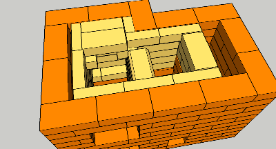

СообщениеДобавлено: Сб 16 Декабрь 2017, 12:48 Ответить с цитатойВернуться к началу
Шура, для Вас -нет.
Не знаю, а мне понравилась, пока по автору, без рассечки
