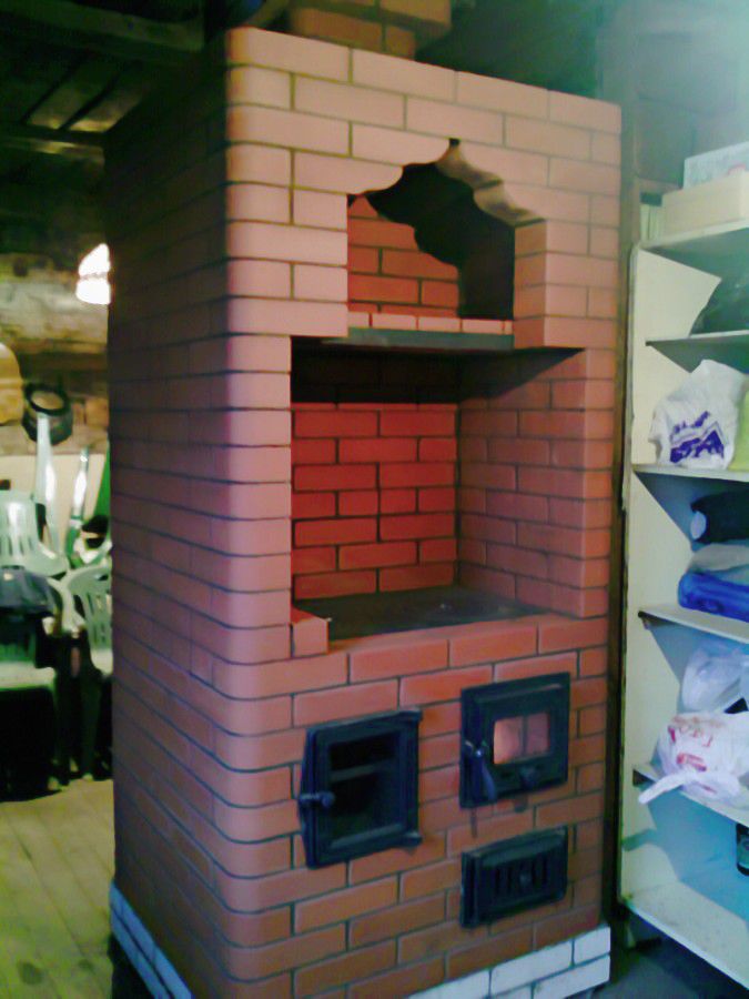

Здравствуйте.
Нужна Отопительно-варочная печь.(две конфорки) Духовка не обязательна. . Труба сэндвич.
Прозрачная топочная дверца, круглый кирпич по углам.
Место строительства: Волхолвский район Лен область, примерно 150 км от КАД. Пример печи на фото. kkm2000собакаmail.ru
 Размер файла:  73.2 КБ
 Просмотров:  614 раз(а)
план.doc
 Название файла:  план.doc
 Размер файла:  20.5 КБ
 Скачено:  201 раз(а)
СообщениеДобавлено: Вт 21 Апрель 2015, 20:48 Ответить с цитатойВернуться к началу
То что на фото это отопительно варочная печь с отопительным щитком. Печь "Шведка" чуть другая, вариантов много, вот такая например, можно и без духовки.
Размер печи 1200х890мм Высота 2200мм Фундамент можно чуть увеличить, уложить швеллера и забетонировать, с каждой стороны по 10 см в ширину. Нагрузка все равно будет на основной фундамент.
СообщениеДобавлено: Вт 21 Апрель 2015, 21:29 Ответить с цитатойВернуться к началу
.По сути это плита с щитком но благодоря надстройке над плитой выглядит как шведка. Главное чтоб хватило для обогрева неизвестной нам площади. эта же обогреет квадратов 20-25 в завис.от высоты потолка.
