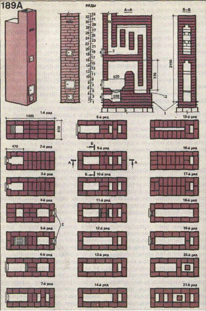

Уважаемые спецы. Прошу экспертизы моего решения по печи.
Мне для дачи нужна только обогревательная печь с "быстрой теплоотдачей", периодического действия, т.е. нагрев дома в течении 5-6 часов должен получиться от -10 до +20.
Почитав литературу и темы на Форуме я сделал предварительное решение сложить каркасную печь. Т.е печь в раме из металлического уголка.
В стене между комнатами уже стоит старая груба размером 51*140, в этих пределах я и планирую поставить новую печь. За основу я взял печь 189А. От неё я беру только нижнюю часть до 17-18 рядов, а верхнюю часть (с сохранением проходной площади каналов) я выложу в четверть кирпича, т.е на руба.
Топливник я решил сложить следующим образом: шамотное ядро из огнеупора с зарезом горизонтальных швов в четверть, потом прокладка из термостойкого картона 1см и снаружи печным кирпичем на руба. В этом случае топливник должен получиться 240(230)*520*770. Перекрою только топливник шамотными плитами 575х170х80, а потом общее перекрытие из печного кирпича.
