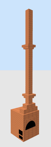

 На что похожа эта печь? :) Следующая тема

хотя нарисована она конечно очень условно

"На что похожа эта печь? Smile"
На РП с ВП без подтопка щитка (отсутствует) 2-го этажа.

А мне казалось что черные прямоугольники сбоку и смещенный шесток однозначно указывают на подтопок и боковой щиток.
Когда рисовал, держал в уме русскую с подтопком и боковым прогревом, без летнего хода и без плиты (http://ikamin.ru/photos/album/teplushka - очень похоже)
Но
старые схемы разрабатывались в расчете на обычный печной качественный кирпич,
судя по отзывам, сейчас кирпич такого качества найти трудно и поэтому делают
шамотное ядро,
и тогда появляется вопрос, а есть что-то похожее по конструкции из современных печей?

http://forum.stovemaster.ru/viewforum.php?f=49
Прочистки указали бы на щиток, а так... Sad
Это по старинке,когда надо угадать где замурована половинка кирпича,где чистить!
