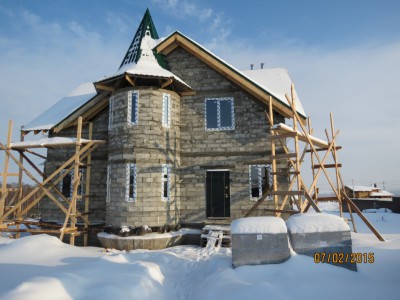

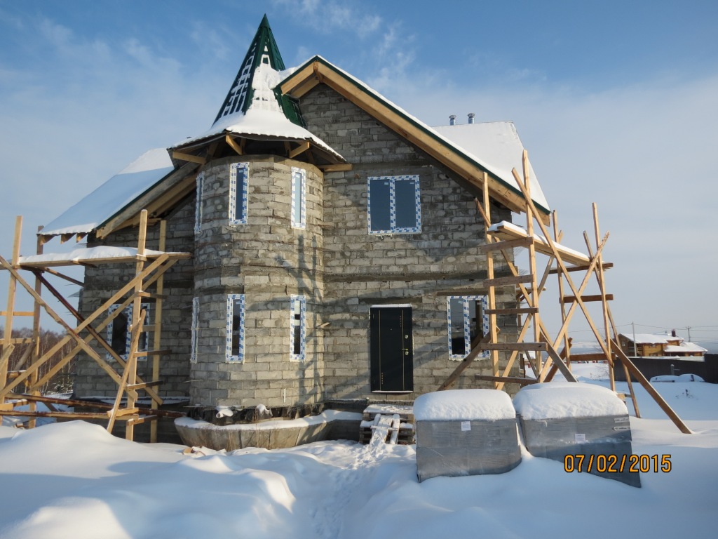

Я не новичок в строительстве, но в печных делах совсем профан, данное ремесло пока для меня на уровне "Я топил печь", на этом мои познания утонули.
На данном этапе своей жизни строю дом, и мое мнение что дом должен быть с печью.
С видом печи и функционалом определился, но вот как воплотить это в жизнь, (именно в жизнь, а не в жалкое существование) пока не знаю. Для этого и пришел на сей ресурс, попросить помощи и советов у знающих людей, и тех кто на этом "пол ведра глины съел").
Для начала выкладываю фото моего творения, строю без проекта, придумывал сам.
Для понимания моих способностей и правильности роста рук, сиё сооружение строил своими руками, кроме армопоясов и крыши, данные работы тяжелы для одного и не реальны.
Вячеслав, руки есть, пришел за знаниями.

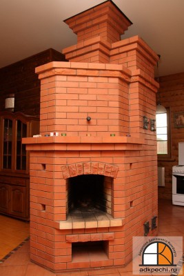

Теперь перейду к главному вопросу, который меня гложит уже год.
Хочется печку, в 2 этажа, с готовочной плитой со стороны кухни, и камином со стороны гостинной.
Геометрическая форма печки (первого этажа) должна быть вот такой формы.
Со стороны окна (на картинке) должна быть варочная поверхность.
Что это за печка и какая разкладка я не нашел.
ПС: Сам камин будет с дверцами, или с одной дверцей.

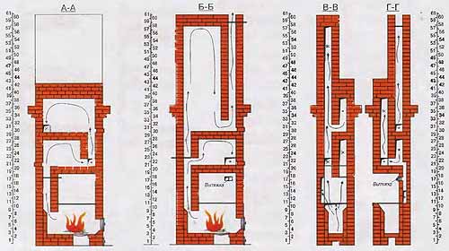

А еще я нашел на просторах интернета вот такую печку. (рисуночек прилагаю) (ссылку на другой ресурс не даю, ибо наверное не комильфо)
Мне она почему то понравилась, "вытяжкой" в готовочной области.)))
Идея у меня такая, хотелось бы скрестить два этих вида.
Но вот как это правильно сделать не знаю.((

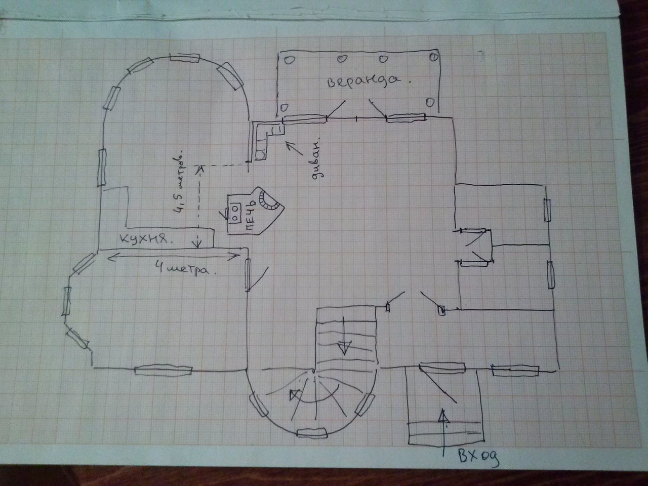

СообщениеДобавлено: Пн 30 Март 2015, 21:15 Ответить с цитатойВернуться к началу
Для начала надо бы планировку посмотреть...
Дед Банзай
Зарегистрирован: Пн 30 Март 2015, 19:42
Сообщения: 15
Регион: Нижний Новгород
СообщениеДобавлено: Пн 30 Март 2015, 21:40 Ответить с цитатойВернуться к началу

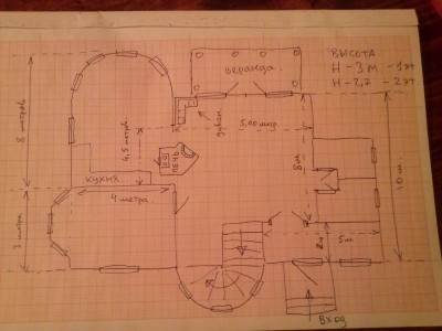

вот пожалуйста, нарисовал
Прошу прошения, но я с комп. программами не дружу, для меня карандаш привычнее.
 Размер файла:  199.08 КБ
 Просмотров:  1198 раз(а)
Сообщения: 6062
СообщениеДобавлено: Пн 30 Март 2015, 22:07 Ответить с цитатойВернуться к началу
Расшифруйте, пожалуйста, "жалкое существование" Sad
Если про мощность печи, так карандашу следовало бы дополнить все размеры на Плане Surprised , а не две стены, да ещё в разном масштабе Smile , хотя и на координатной сетке Very Happy
УСПЕХОВ!!!

СообщениеДобавлено: Пн 30 Март 2015, 22:23 Ответить с цитатойВернуться к началу
Дед Банзай писал(а):
...завтра прорисую все размеры, и выложу.
Ждём...

СообщениеДобавлено: Пн 30 Март 2015, 22:39 Ответить с цитатойВернуться к началу
Ждём...

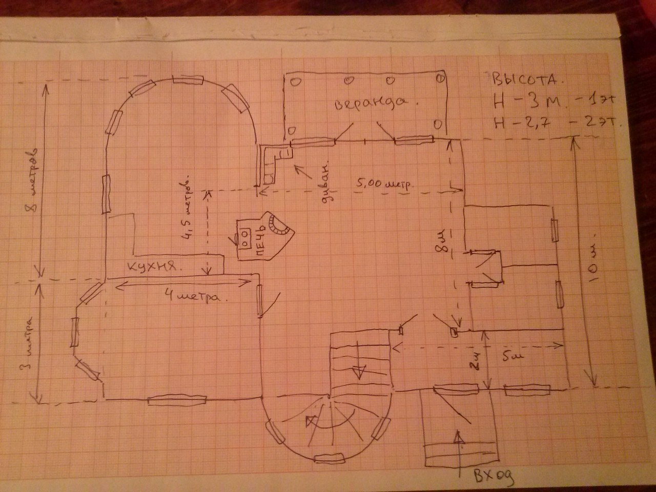

Выпил кофе, и все же сегодня решил нарисовать.
план +/- 5-7 см.
 Размер файла:  198.08 КБ
 Просмотров:  1009 раз(а)
СообщениеДобавлено: Пн 30 Март 2015, 22:50 Ответить с цитатойВернуться к началу
Пардон, а угловая конфигурация сильно принципиальна?
Дед Банзай
Сообщения: 15
СообщениеДобавлено: Пн 30 Март 2015, 22:54 Ответить с цитатойВернуться к началу
повернута должна быть только дверца у каминной части.
вся остальная печь ровная. и параллельна всем остальным стенам.
Хочется с дивана наблюдать огонек. Вот как на картинке выше.
Сообщения: 6062
СообщениеДобавлено: Пн 30 Март 2015, 22:56 Ответить с цитатойВернуться к началу
Confused "поверхностная площадь" Surprised , к.м.к., лишь производная, хотя и существенная, периметра - суммы длин всех сторон (не путать с "ПЕРИМЕТРом" СЯС)
Сообщения: 6062
СообщениеДобавлено: Пн 30 Март 2015, 22:59 Ответить с цитатойВернуться к началу
http://www.deltastroy.com/Dvercu/Dverca%201stv.g-obr.%20b.JPG - не она?
