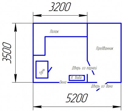

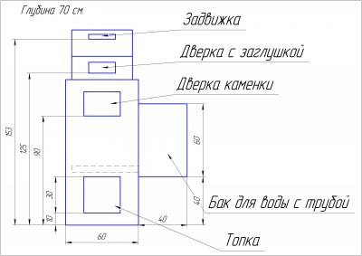

Доброго времени суток. Прошу Вашей помощи для определения печки, ее размеров и по возможности эскиза или наброска печи. Товарищ сделал фото своей металлической печки, но мне хочется печку из кирпича с закрытой каменкой, свой эскиз с размерами выкладываю. Подскажите реально ли вообще сделать такую печь и хватит ли ее для семейной бани с парилкой 3х3. Еще есть вопросы по организации внутри банного пространства. Размеры даны по осям. Вопросы, комментарии, критические высказывания….

Видимо планируется совмещенка ( парная и моечная в одном помещении ) У вас баня уже построена или в состоянии проекта ? Относительно приведенного рисунка , печь лучше бы в простенок , напротив вашей надписи " предбанник " , так , чтобы топить из этого самого предбанника .

Баня уже стоит. Я тоже думал о том, что бы поставить печь ближе к двери, но эта сторона получается удобнее для расположения полока. А вариант топки из предбанника я стразу отбросил, там зона отдыха да и бревно жалко нарушать в стене

Планировка не рациональная. Из 4-х теплоотдающих поверхностей печи остаётся только 2. К внешним стенам печи вообще лучше не ставить, а ваша стоит в углу, т.е. сразу у 2-х внешних стен. Труба у вас выйдет на карнизе крыши, т.е. вся на улице, всегда холодная. Такую трубу может ещё и сходящим с крыши снегом "срезать". По поводу печи: по вашему чертежу сложно делать выводы. Ну, по фасаду она у вас 60 см., в кирпичах ни 3, ни 2,5. 70 см. глубина - тоже ни туда ни сюда. Наиболее близко к вашим размерам это 2,5 на 3 кирпича, т.е 63 на 76 см. В любом случае для вашей парилки это мало. На форуме были обсуждения таких тем. Печка должна занимать 1/4 - 1/5 площади парной. У вас 11 м2, т.е. площадь печи должная быть хотя бы 2,2 м2.

Михаил спасибо. То, что печку перенесу к пятой стене, это точно. А вот, что делать с закрытой каменкой и как это отразится на размерах печи?
