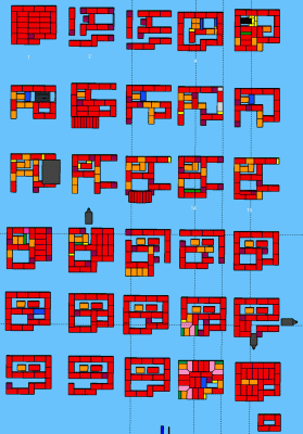

Добрый день, уважаемые печники!
нужно сложить печь в каркасном доме. Плита - обязательное требование, но захотелось дополнительно камин, поэтому мы выбрали предварительно ОВИК БК7. И у нас появилась сразу несколько вопросов.
1) Отсутствие шамотной облицовки топки - насколько это критично? Сможем ли мы это компенсировать правильным печным кирпичом? Топить будем дровами, и вообще-то у нас остался старый кирпич от старой печи, но строителям он не нравится.
2) Порядовка - есть два непонятных места.
Порядовку взяли на сайте автора http://www.stove.ru/index.php?lng=0&rs=114 , стали собирать печь в Скетчапе. Непонятные места - у зольника в 4 ряду и у арки камина.
Файл прилагаю (цветным там выделены все измененные кирпичи)
Сейчас постараюсь разложить скетчап по слоям.
try1_v3.zip
 Название файла:  try1_v3.zip
 Размер файла:  174.42 КБ
 Скачено:  345 раз(а)

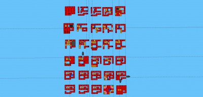

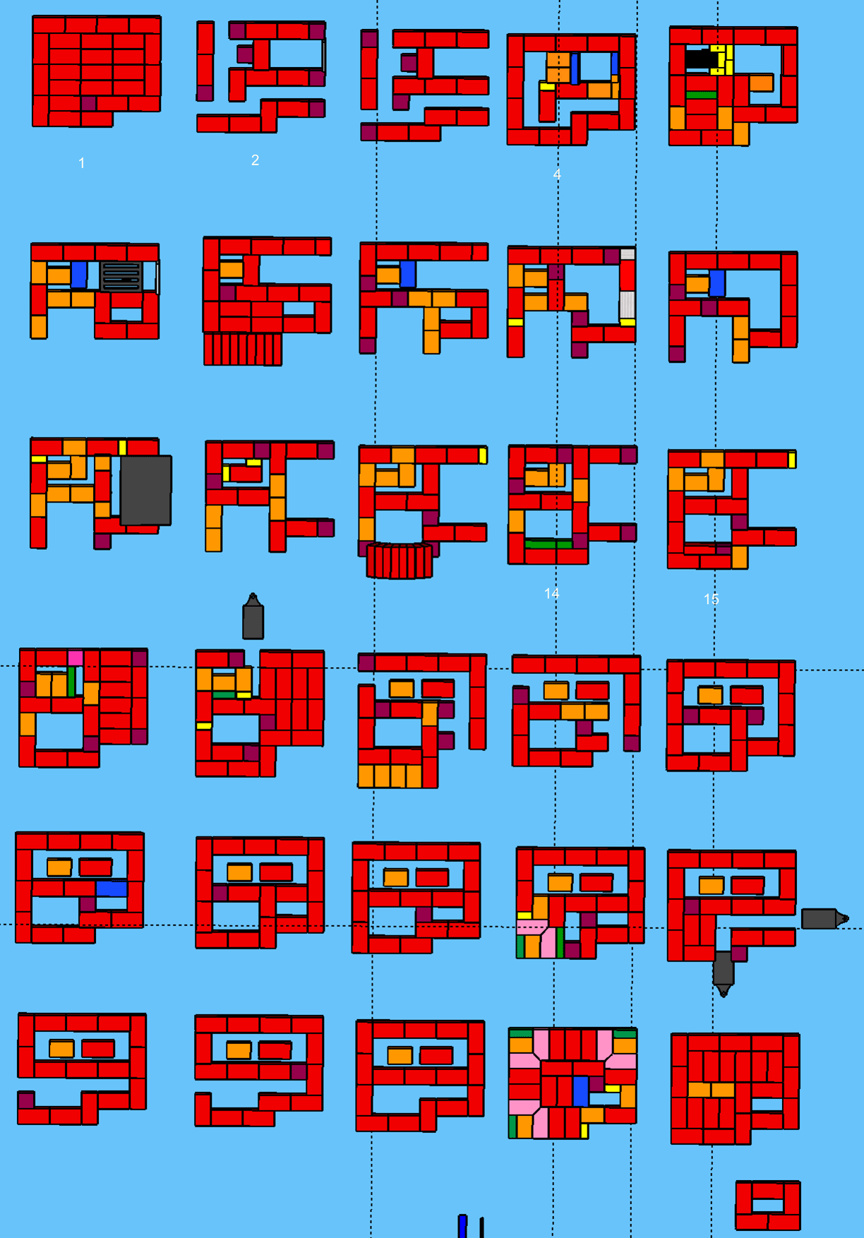

вопросы - по 4 ряду (кирпичи рядом с дверкой зольника, на которые потом опирается колосниковая решетка - как они прикрепляются к остальным и что из себя представляют. И это то место, где типа нужна щель из зольника в топку? Шамота-то в этой печи нет, так что никакого дожига на катализаторе не будет?)
и по кирпичам над аркой камина, ряды 14 и 15 - это кирпичи на ребро или порезанные вдоль половинки?

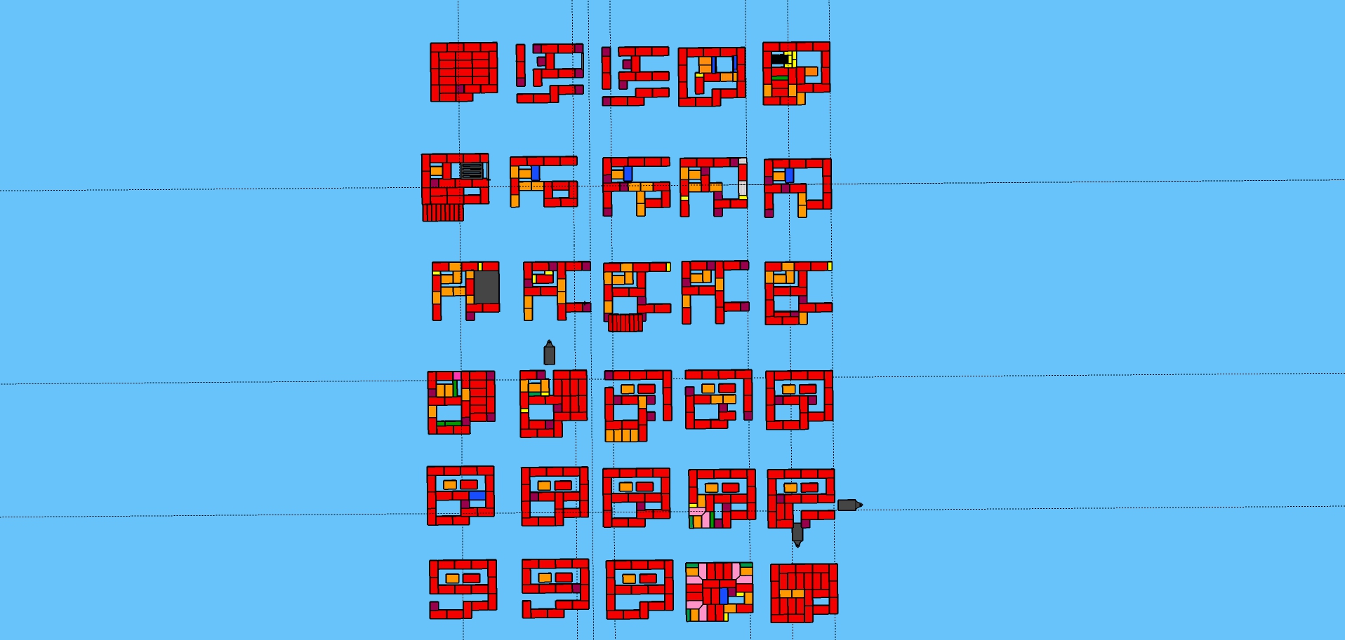

Печники, похоже, все складывают печки..
Я тут увидела, что плохо растащила макет по слоям. Сделала заново.
печь из шамота - допустим, плохо. А если с облицовкой (например, изразцы?)
топка - нужна футеровка. А для камина?
зольники снизу - их нужно закрывать дверками? Или они нужны для забора воздуха?
плита - если снизу дырка 2 кирпича на 1, и плиту нужно врезать на четверть, то какого размера д быть плита? - и почему в продаже таких нет, есть либо большие, либо маленькие..
