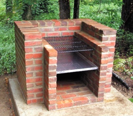

Уважаемые Мастера, подскажите, как подобрать правильную пропорцию для приготовления раствора для уличного очага и поделитесь, пожалуйста, личным опытом.
Необходимо собрать очаг над открытым небом, чтобы он выдерживал не только горение, но и длительные дожди и мороз.
Проблема кроется в том, что сухие смеси для приготовления раствора для топок, как я понял, в большинстве своём приспособлены исключительно для внутренних работ и не выдерживают суровой питерской погоды
Очаг собранный в прошлом году на подобный раствор не пережил осень, не говоря уже о зиме, пошел трещинами вследствие дождей, после чего пришлось его разобрать.
Кирпич для очага использую огнеупорный шамотный.
Вот примерный набросок, того что планирую сторить.

СообщениеДобавлено: Пт 15 Май 2015, 23:50 Ответить с цитатойВернуться к началу
По порядку. Во-первых, по вопросам очагов "... над открытым небом ..." - это к Всевышнему. Во-вторых, если речь идет о конструкции под открытым небом, то нет пока такой, которая отвечала бы требованиям нашей суровой погоды. Все имеющиеся на рынке конструкции и которые можно построить, имеют либо не размываемое(нерастворимое) покрытие, либо хотя бы минимальное кровельное покрытие. Другими словами - очаг должен быть защищен внешне. На фото изображен очаг под пакетированный уголь, который Вы можете сложить на что угодно , но "моторесурс" этой печи будет короток. Very Happy
СообщениеДобавлено: Сб 16 Май 2015, 08:23 Ответить с цитатойВернуться к началу
Класть на ЦПС.Футеровку можно просто собрать на шканты-кирпич на плашку шамотный.
Но! то что у вас на картинке-проще купить чугунный мангал.

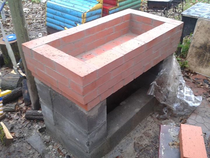

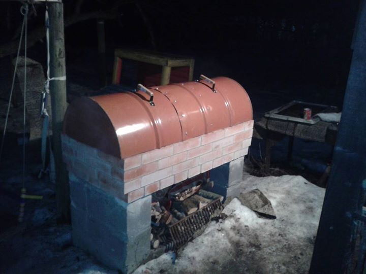

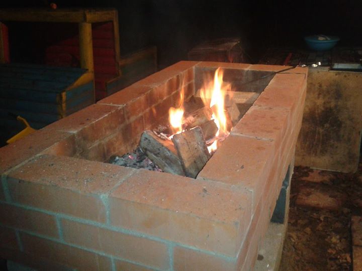

Stanislav Koval
Зарегистрирован: Пт 22 Май 2015, 10:12
Сообщения: 6
Регион: Ивантеевка, МО
СообщениеДобавлено: Пт 22 Май 2015, 12:16 Ответить с цитатойВернуться к началу
Клал на смесь ПЕЧНИК (по моему желтый мешок)
Добавлял немного цемента (мастерок на ведро)
Как выяснилось впоследствии - цемент зря, появились мелки трещины.
Сделал верхнюю крышку - распространение трещин прекратилось.
Пожалуй крышка спасает.
К слову - подмосковье. Очаг жгу каждую неделю (шашлык, коптильня, плов)

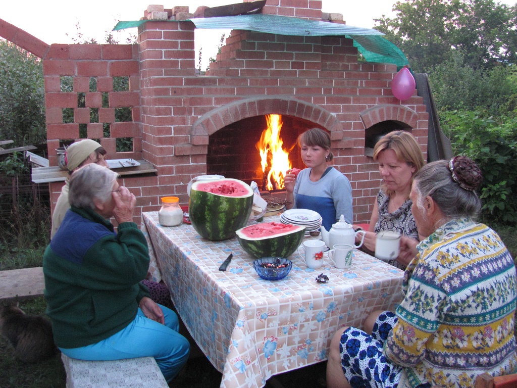

Ярослав Гришин
Зарегистрирован: Вт 24 Март 2009, 19:04
Сообщения: 79
Регион: г. Уфа
СообщениеДобавлено: Вт 15 Декабрь 2015, 13:08 Ответить с цитатойВернуться к началу
Стоит под открытым небом. Сейчас 3 зима пошла.
Выложена на глиняном растворе без всяких мертелей и ЦПС, швы расшиты и заполнены гипсовой штукатурной смесью, на перекрыше стяжка из цем. песчаного раствора.
А вообще то надо под навес ставить.
Используется для приготовления шашлыка, копчения (в трубе), иногда как резервная плита когда свет отключают. После приготовления шашлыка работает как камин.
Приготовление глиняного раствора http://www.youtube.com/watch?v=tU9n7jMWYgw
