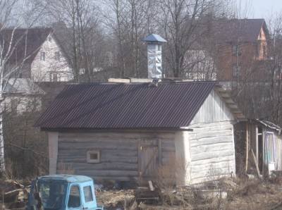

По незнанию собрал трубу из витебского красного кирпича, не прикрыл коробом от осадков выше кровли. Буквально 2 сезона отстояла труба, в местах затекания дождя кирпич на несколько см вглубь местами расслоился. Но на холодном проветриваемом чердаке кирпичи трубы в идеальном состоянии, вижу проблему расслоения в связи с этим только от дождей и осадков. Скажите, будет ли жить дальше труба, если я оштукатурил проблемные места цементной штукатуркой, а всю трубу обернул на скотч в пароизоляцию Изоспан FB? она фольгированная на картонной бумаге, в трубу от печи подается на вход в самом низу у пола +270 градусов максимально, так что труба холодная наверху, опасности возгорания не вижу.

Труба выше кровли в большей степени разрушается от периодичности пользования печью - нагрев и остывание трубы, оттаивание осадков в виде снега и последующая заморозка воды.
Выход из этого - гильзовка/санация трубы металлической вставкой, изолированной от оболочки из кирпича.

В моем случае разрушение происходит снаружи трубы, изнутри все нормально и ничего не расслаивается
СообщениеДобавлено: Вс 12 Март 2017, 13:40 Ответить с цитатойВернуться к началу
именно так и происходит
и именно снаружи ...

Вопрос такой, если я снаружи обмотал фольгой от осадков, не будет дальше разрушаться? На чердаке все кирпичи целы, как новые
СообщениеДобавлено: Вс 12 Март 2017, 17:07 Ответить с цитатойВернуться к началу
летом не будет, зимой ...

закройте металлич. футляром. все остальное -мертвому припарка. "влага-мороз"-----многократно повторяющаяся всеравно достанет.
или примените доростоящий кирпич, например клинкерный или ЛОДЕ, любой другой не впитывающий влагу Sad

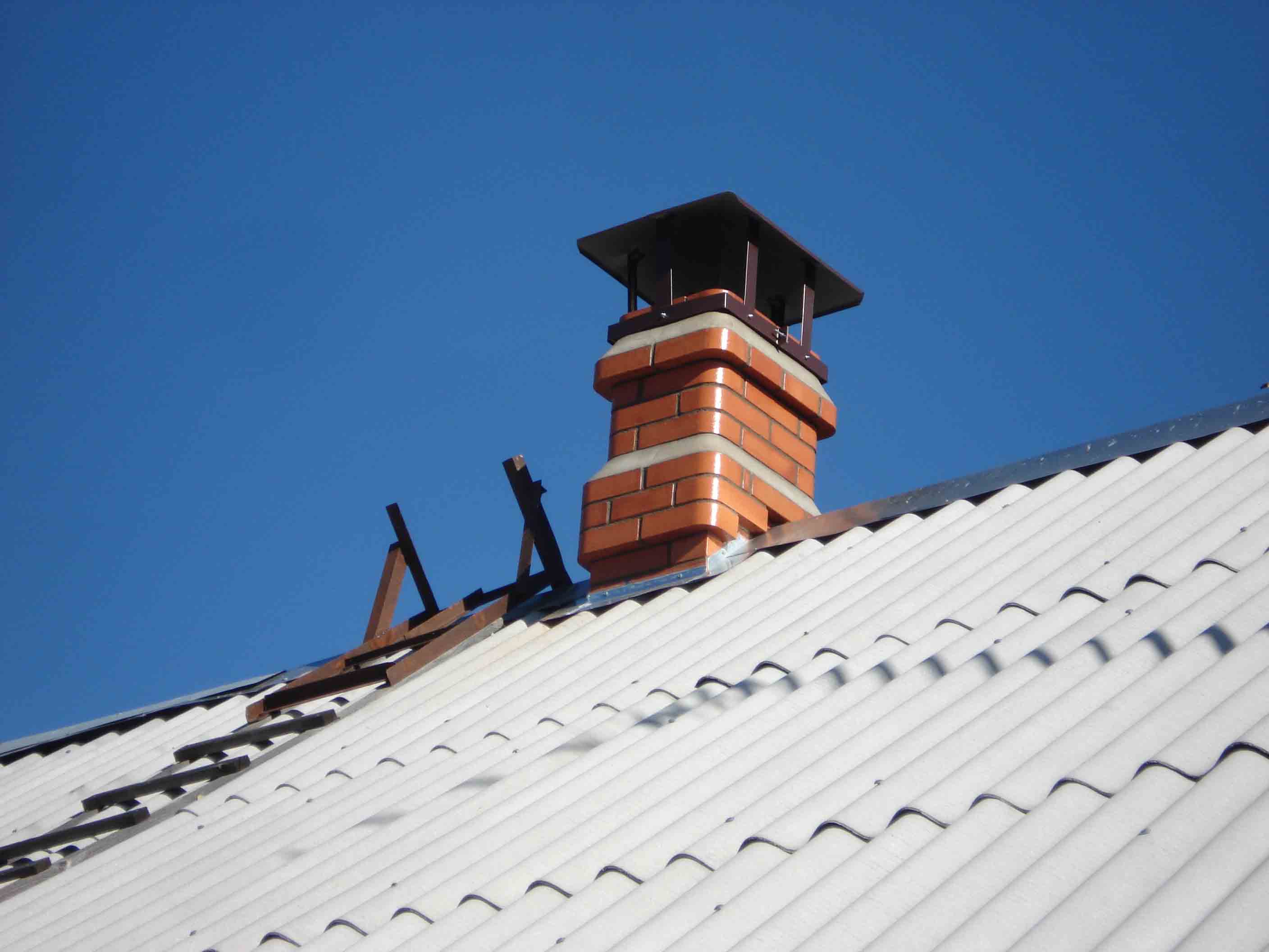

Только гидрофобизаторы ( Кристаллизол, Аквасил и пр.) имело смысл применять сразу. С этим вы уже опоздали.
В вашем случае лучший вариант - очистить кирпич трубы от отслоений, оштукатурить ее и после высыхания покрыть гидрофобизатором.

Сделал из витебского, на свой "страх и риск". Раз в год покрываю в три слоя (особенно швы). Пока стоИт как вчера сложенная.

СообщениеДобавлено: Вс 12 Март 2017, 19:45 Ответить с цитатойВернуться к началу
. природа победит,вопрос времени.., природа будет сидеть и поджидать когда вы устанете "раз в год". это как камодский варан. укусит жертву и днями ползает за ней ожидая когда она ослабнет и потом еще живую тупо сожрет отхватывая плоть кусками. Природа жестока Sad
