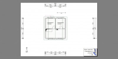

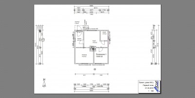

Здравствуйте уважаемые форумчане!
Прошу вас помочь с выбором печеного отопления для каркасного дома.
Дом 8х8, второй этаж мансардный. Фундамент винтовые сваи! Регион - Тверская область. Проживание сезонное, но все таки в период с апреля по октябрь. Возможны и зимние заезды, если проедем по нашему бездорожью.
В первую очередь стоит задача отапливать первый этаж.
Возникла проблема выбора "Какую печь поставить?". Также интересует возможность использования печи с котлом.
Хотелось бы услышать ваше мнения. Вытерплю любую критику.
Схему фундамента, проект первого и второго этажа прилагаю.
 Размер файла:  475.51 КБ
 Просмотров:  765 раз(а)
 Размер файла:  470.34 КБ
 Просмотров:  867 раз(а)

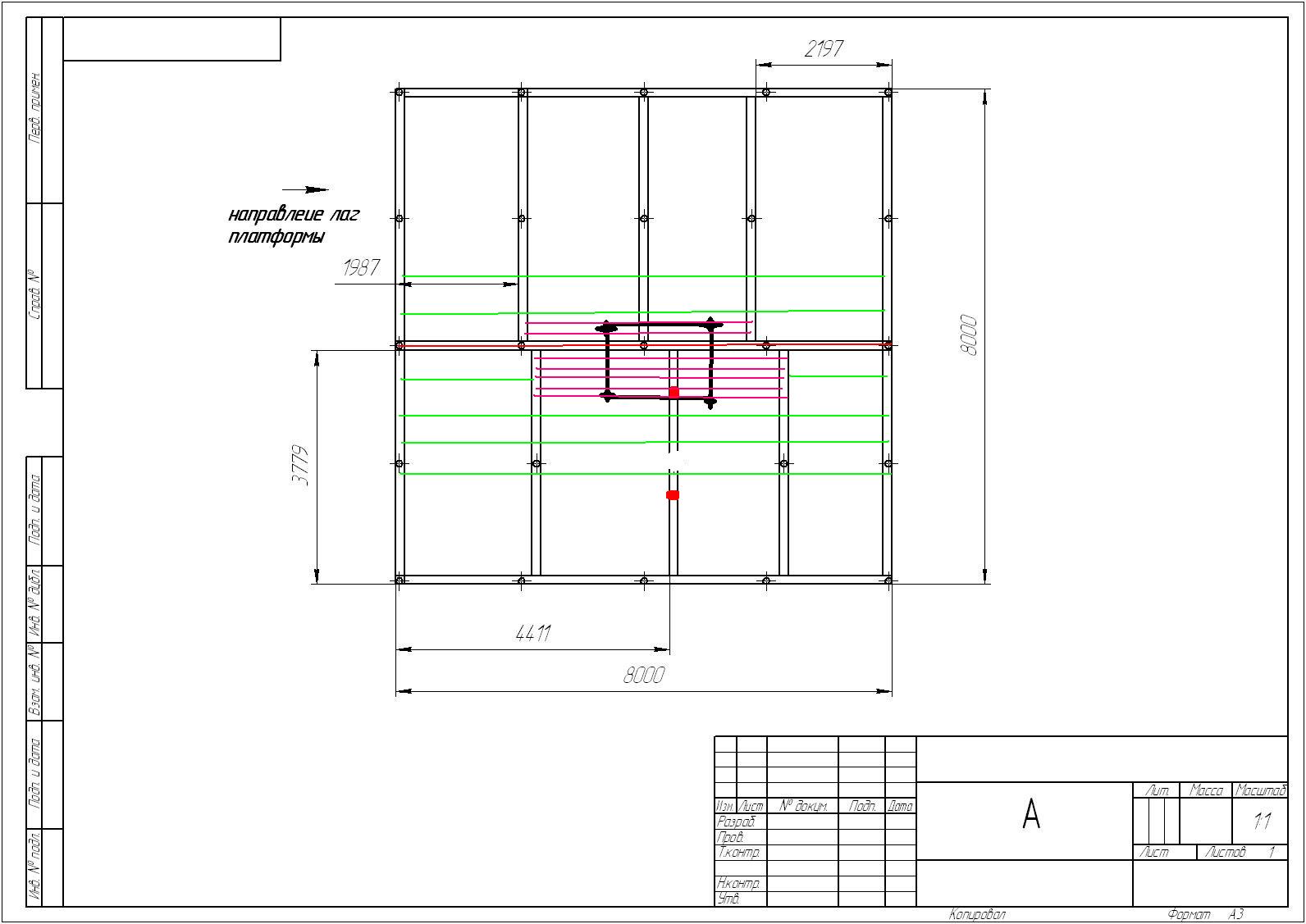

Красные полосы-это дополнительные лаги 200*50, красные точки - тоже винтовые сваи диаметр всех свай 108 мм

СообщениеДобавлено: Пт 22 Май 2015, 06:08 Ответить с цитатойВернуться к началу
доп лаги это типа чтоб печь на на них водрузить? про фундамент не думали? Sad

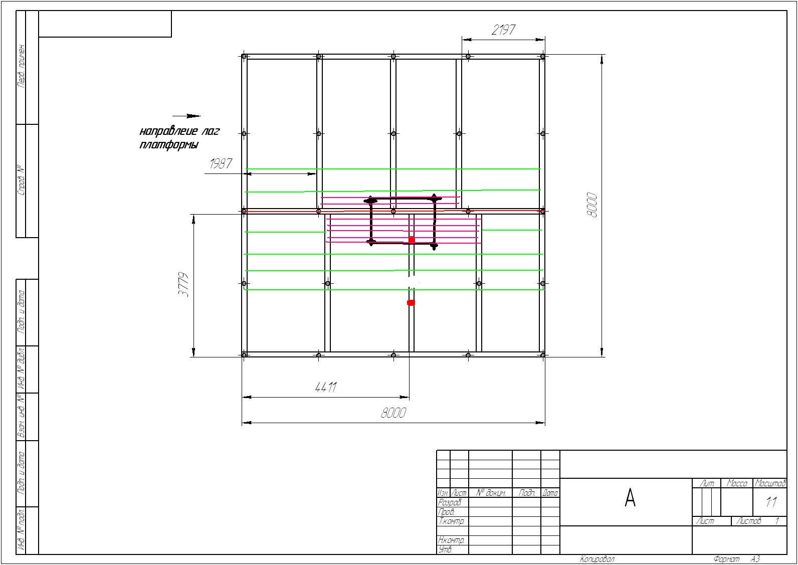

В месте установи печи находятся 2 сваи. Одна из низ (красная точка), дополнительно вкручена для распределения дополнительной нагрузки, дополнительные лаги для прочности.
Когда делал фундамент для дома, на схеме нарисовал печь (там видно) и просил строителя вкрутить 4 сваи по периметру для нее. Он сказал мне, что нет необходимости это делать, так как на грузка на сваю 108 мм до 4,5 тонн. Достаточно будет вкрутить дополнительно еще одну (верхняя красная точка) и нагрузка от печи косвенно распределиться на них.
Вот теперь мучаюсь, правильное решение я принял.
Какие будут мнения???
