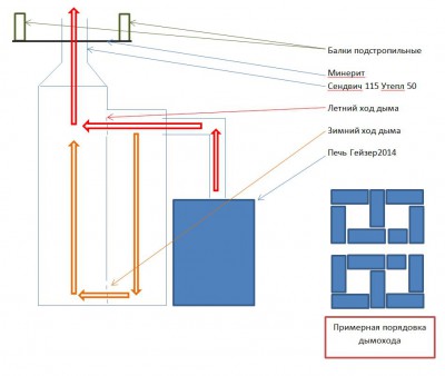

Добрый день уважаемые профи.
Прочитав очень полезную статью от Евгения Колчина(Евгению за статью низкий поклон и большое человеческое спасибо!), где тестировались различные металлические банные печи и замерялась температура газов и стенок дымоходов весьма озадачился данным вопросом и при постройке своей бани, решив что нечего топить улицу, сделал выбор в пользу кирпичного щитка к которому планирую подключить заранее купленный ГЕЙЗЕР-2014.
Эксплуатация бани планируется в 2 режимах, финка до 110-120 градусов и русская 50-60
Однако, прочитав статью Евгения озадачился температурами внутри щитка.
В частности "пугает" меня проход через потолок..
Так как строил я практически впервые и практически в одиночку, получился косяк - в месте прохода дымохода через потолок, между подстропильными балками 50 см от силы, вырезать их нет возможности, крыша односкатная с острым углом, поэтому и начастил со стропилами...
Собственно понял я это когда начал прикидывать раскладку. Выпускной дымоход в четверик.
Изначально планировалось перейти с кирпича на сендвич в чердачном помещении но, теперь вижу выход только один: переходить на сендвич (115 с теплоизоляцией 50мм) внутри парной (сам переход закрыть кирпичом на ребро с возможностью ревизии и визуального контроля переходного узла).
ППУ планирую сделать следующим образом:
- К потолку через втулки или с прокладкой 2 слоев базальтового картона прикрутить лист минерита с отверстием под сендвич (1200х600 чтобы и над печкой сразу висел)
- Балки отгородить базальтовым картоном, далее вертикально лист минерита
- Расстояние между стенкой из минерита и сендвичем засыпать керамзитом.
----- Закрывать ли такой короб-ППУ сверху минеритом или пусть лучше выдувается тепло в чердачное помещение (проветриваемое)?
----- Какая ориентировочно может быть температура в месте прохода через потолок? (понимаю что вопрос отчасти наивный, но, не дает он мне покоя)
Примерную схему прилагаю.

Третий вариант смотри !
А если свой четверик 120й нержей загильзуешь , а ее базватой в кирпиче уплотнишь еще лучше получится . Только про выбор нержавейки почитай .
Подстропильные нормально вырезаются , если они 150х50 или 200х50 , а не из кругляка . Режешь, вставляешь поперечный элемент на уголках на соседние балки , резаную на эту поперечину на уголки . Самое опасное место у тебя - верх щитка , еще- тот кирпич, гуда газы с метпечки ударяются, там бы пластину заворачивающую из нержавейки вставить . А критические температуры возможны только при длительной топке через летний ход .
Почему у тебя дымоход двухканальный ? Если два дымовых, там половинок нет , по одной стороне два резаных трехчетверных кирпича стоят , и так через ряд чередуются . Если вент канал .... то его гильзовать нужно В БАНЕ !
Дилетант аз есьмь .

Спасибо за ответ.
Дымоход двухканальный для летнего и зимнего протопа. Планируются задвижки соответствующие.
Балки резать не могу (на картинке не указал, но около одной из подстропильных еще и элемент каркаса несущий.
Спасибо что указали на верх щитка как на опасное место (колпак закрою 5-6 рядами сверху дополнительно) и на завороты. Про завороты думал, хотел сделать из шамота с закруглением, чтобы не мешать газам беспрепятственно влетать в дымоход.
Вопрос про гильзование - а будет ли тогда должным образом прогреваться щиток?
Раскладка на картинке простая, просто чтобы указать сечение дымоходов. Та которая пойдет в дело (уже пошла кстати состоит из 3/4, половинок, четвертинок и целых.

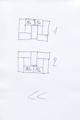

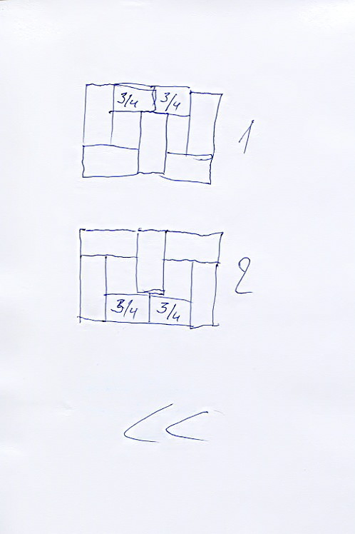

Нестандартная у тебя конструкция . обычно с зимнего на летний перключается в теле щитка задвижкой , и на верх тогда просто четверик . Гильзуется дымоход выше задвижки , и на прогрев щитка это никак не влияет . В порядовке твоей трубы должны присутствовать только целые, и два трехчетвертных на ряд- поперечный между дымоходами упирается в их стык . Следующий ряд симметрично . Личку глянь .

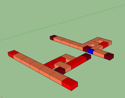

Про гильзу выше задвижки принял к сведению, сделаю.
Сами задвижки планирую одну в теле щитка, между дымоходами (лето - она открыта) и вторую чуть ниже входа газов из металлической печи (лето - закрыта)
Ну и плюс регулировочная на тягу, как раз примерно перед гильзой.
Вот раскладка которая получается. Крутил-крутил, вроде бы только так...
Красные 3/4
Бордовые 1/2
Бежевые - целые
Синий - четвертинка
 Размер файла:  64.79 КБ
 Просмотров:  682 раз(а)
Последний раз редактировалось: Stanislav Koval (Пн 25 Май 2015, 13:33), всего редактировалось 2 раз(а)

СообщениеДобавлено: Пн 25 Май 2015, 13:04 Ответить с цитатойВернуться к началу
Это раскладка трубы ... А ты видимо про щиток пишешь ... Ты видел щиток Сергея 5_6 ? Он стал классикой для бани . Легко ищется запросом в поисковике .
У меня там противопожарые отступы, вот из за них не вяжется простая раскладка Sad
Собственно с просмотра щитка 5_6 и началась моя эпопея.
В его раскладке смутила неоднородность сечения дымохода.
Собственно то что я хочу отличается от щитка Сергея только первым дымоходом, у меня он в четверик, у Сергея в целый кирпич.
Собственно у меня и фундамент уже под мою раскладку заложен. Так что увеличивать тоже не вариант Sad
