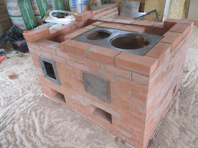

Уважаемые печники! Подскажите! Какой сделать тепловой зазор для чугунной варочной поверхности 40x70?

Между чугунной варочной поверхностью и чем зазор?

Между чугуном и опорными кирпичами

0,5 см на сторону.

Шура, спасибо! я пока сделал по 1 мм, но засомневался, а 5 мм не многовато? В сумме целый сантиметр!

дело в том, что в слишком маленький зазор может незаметно попасть крупная песчинка и т.п., и жёстко встать в распор...
Вообще то, плиту лучше не врезать в опорные кирпичи(как на вышем фото), а просто укладывать на них...

Имей ввиду что прилив нижний ребро жесткости не должен касатся кладки. На тонкий слой песка клади.
