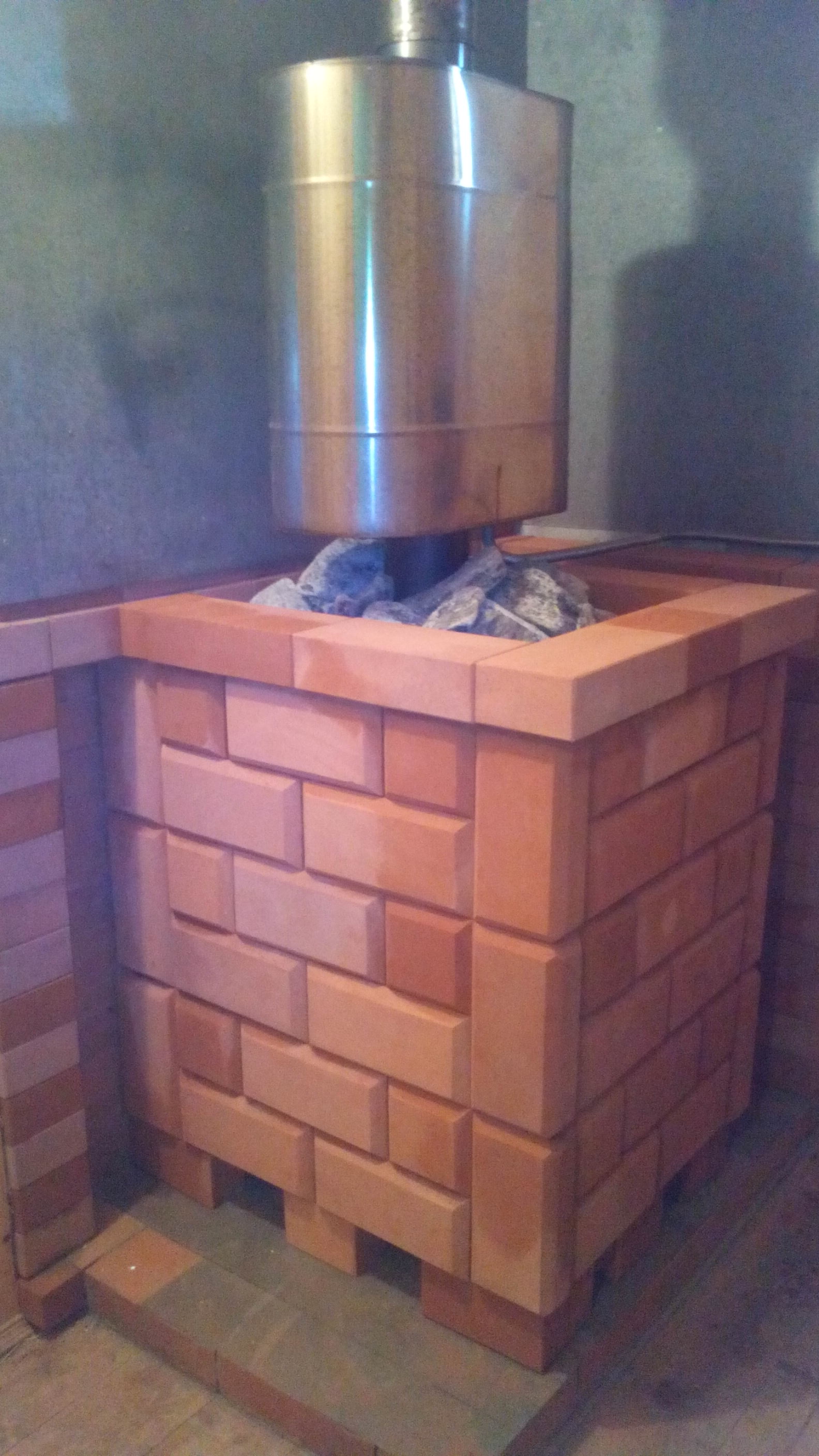

Металл не будет соприкасаться с кирпичом, а будет проходить на расстоянии 10 см
а по лицу в точках соприкосновения с печью как на фото(фото взято с интернета). Самое главное на что класть? Вопрос изложил выше!

мертель будет высыпаться конечно. Делайте на простой ГПС. Хотя у меня к ней шамот не прилипал.
Я тоже не понимаю зачем шамотом обкладывать печку... Красным с отверстиями между кирпичами нормально будет. Конвекция.

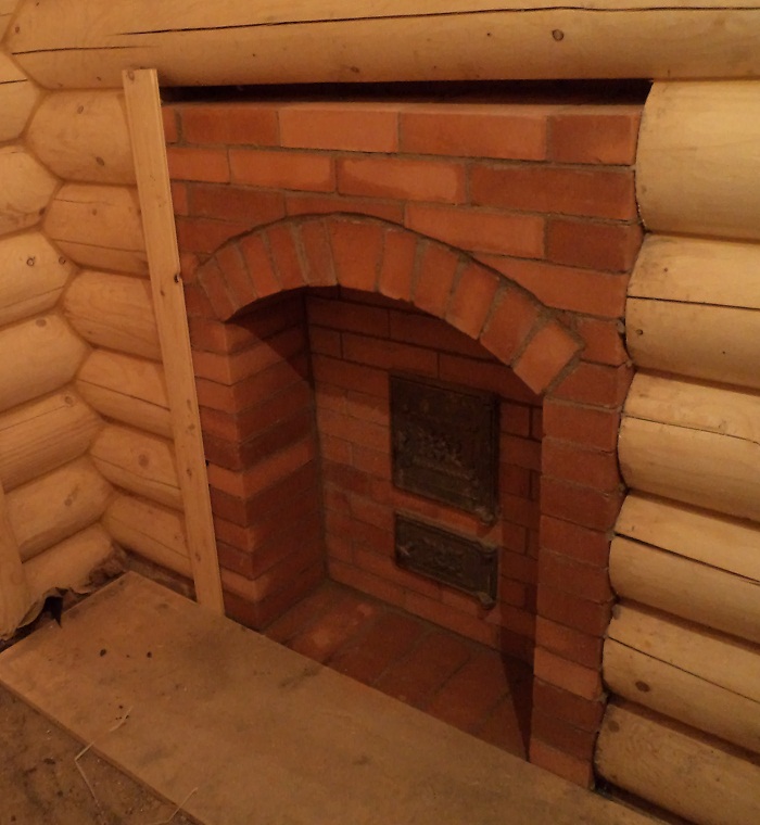

СообщениеДобавлено: Чт 2 Июль 2015, 01:24 Ответить с цитатойВернуться к началу
А можно так. Ни каких смесей, всё на ламелях. Быстро и удобно .

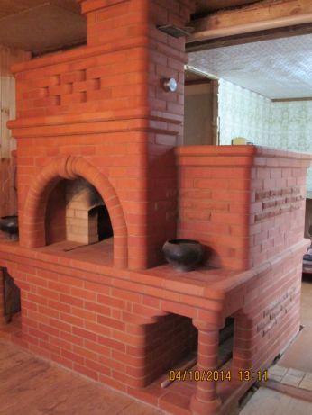

Конечно будет,если она правильно собрана.
Рекомендации по сушке не всегда удаётся выполнить(особенно с нагревом до 300 градусов) чисто физически не выполнимы.
Стоят ни куда не делись.
