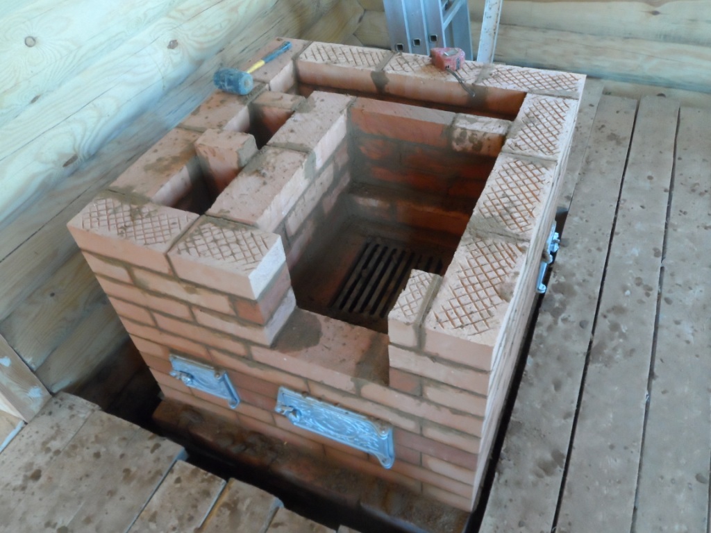

Тут как то решил попробовать усилить сцепление кирпича. Гладкий он уж больно. Кто нибудь делал так?

Бесполезно...
Лучше футеровать.
СообщениеДобавлено: Вс 5 Июль 2015, 18:34 Ответить с цитатойВернуться к началу
Советовали, как-то, засверливать кирпичи и вставлять вертикальные шпильки, после отписались, что порвало кирпичи.

Блаж, но во все времена пытались стягивать печи, Встречал втесанные по углам арматурины и перевязанные проволокой через ряд, вот помучился двери менять.
Вместо штырей, надо было использовать разрезанные вдоль трубки...

перебор. попробуйте два кирпича на глине разцепить?
А можно расшифровать, пожалста?
