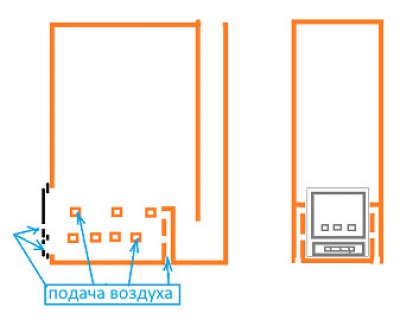

Начала строительство нового домика для себя и , соответственно. печки в этот домик.
Как вам моя задумка - 500 х1500мм. Щиток с топкой. Высота максимально возможная для узкой и длинной одноколпаковой печи.Подовая. Двухконтурная перекрыша. это неокончательное решение, но наиболее простой вариант на мой взгляд.Можно ли сделать эту печь высотой больше полутора метров? или 2м.?

СообщениеДобавлено: Ср 8 Июль 2015, 19:14 Ответить с цитатойВернуться к началу
glebomater писал(а):
....Можно ли сделать эту печь высотой больше полутора метров? или 2м.?
Можно, но почему такая низкая?

это я просто рисовать не умею. хотелось бы 2 м и выше. высота комнаты 2.55 будет. В такой печке будет немного резов по кирпичу. а для меня болгарка не очень с руки. я побаиваюсь ее. Наверху перекрыша в 2 ряда. потом кайма из кирпича со сквозными отверстиями и еще один ряд. Или два? Под на 4 ряда.Забор воздуха из под пола.Один воздуховод на уровне пода. А второй для дожига на какой высоте от пода? И высота топки -колпака на 27 рядов пойдет?
Ширина топки 250мм.

Мне просто хочется узнать, чего мне ждать от этой печки плохого. Колпак получается 250 х 1000 х2000.

Я для себя понял, что подовая топка не должна быть большой
В вашей схеме не очень понятно, что там с размерами топливника...

250 - ширина .1000длина и высота до верха печки -рядов на 27.

СообщениеДобавлено: Чт 9 Июль 2015, 09:01 Ответить с цитатойВернуться к началу
Похоже, нерабочая идея. Или дымит или не греет. А скорее и дымит и не греет. Миша-Миша как-то сбрасывал "казарменную" печь, высокая топка, но там нет колпака.
В любом разе, подвёртку на выходе с топки надо выше верхнего края ДТ.

А что тут обосновыват? В такой высокой топке да ещё и подовая, нет условий для дожига. Всё в саже. Усилите тягу, всё тепло "вылетит" в трубу.
У меня есть печь, постройки где-то 1928 г, топка высокая, подовая, но там выход вверху.

а если подать возлух не только снизу , но и выше?Или не только в начале топки. но и в середине и ближе к концу пода.

СообщениеДобавлено: Чт 9 Июль 2015, 18:46 Ответить с цитатойВернуться к началу
...а если подать возлух не только снизу , но и выше?Или не только в начале топки. но и в середине и ближе к концу пода.
Правильное решение, только в конце пода лучше всё же сделать невысокий перевальчик с сухим швом конечно же.

СообщениеДобавлено: Чт 9 Июль 2015, 18:47 Ответить с цитатойВернуться к началу
Правильное решение...
там два варианта. какой правильный?
Про перевальчик тоже думала и склонялась к нему. теперь точно сделаю.

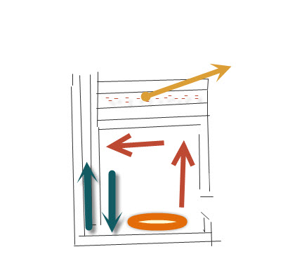

По вторичке. Одна труба идет из под пола по поду и в ней три отверстия - вначале, в середине. и в конце топки. Вторая трубапо другой стороне на высоте (какой? 20-30 см от пода или выше?) так же три отверстия. А может вообще вертикальную трубу на высоту до ...? тоже с 2-3 отверстиямми.Регулировка тяги задвижкой на вытяжной трубе.На нижней трубе мне технически сложнее будет сделать регулировку тяги, потому что сама инструментами по железу не владею,

этого я не боюсь, получится. Задвижкой в дымовой трубе управлять тягой не трудно. Трубки в топку можно смастерить съемные.
Если труба вторички будет вертикальной, то воздух будет нормально прогреваться до выхода в топку.Можно ли как нибудь расчитать высоту подачи?

СообщениеДобавлено: Пт 10 Июль 2015, 07:35 Ответить с цитатойВернуться к началу
...Задвижкой в дымовой трубе управлять тягой не трудно.
Для этого есть поддувало.
Что за трубки?

СообщениеДобавлено: Пт 10 Июль 2015, 08:05 Ответить с цитатойВернуться к началу
забор воздуха из под пола может обходитя без него.
Что за трубки?
так как я планирую не утепленные полы, то для образования единого теплового контура дом- подпол, требуется забор воздуха для горения из под пола, а под пол будет поступать теплый воздух из комнат через щели за плинтусами или через отверстия в углах дома. для этого планирую пропустить сквозь фундамент печи две трубы стальные с выводом в топку через под около дверки. Не думаю, что они будут там перегреваться,если будут выступать на 3 см поверх кирпичей.. А вдоль топки я могу в любую сторону от них пустить съемные трубы большего диаметра с отверстиями в нужных местах и доставить воздух для дожига в любое место.
для увеличения тяги можно открывать отверстия в дверке или приоткрывать ее. а потом вполне достаточно будет воздуха поступающего из под пола.Можно прикрыть трубы Кольчугой.
