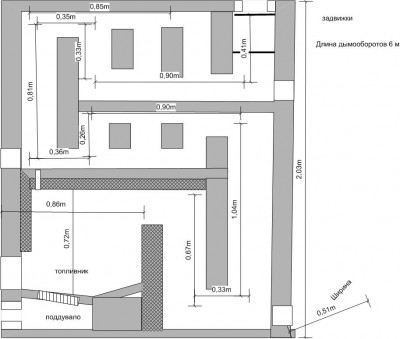

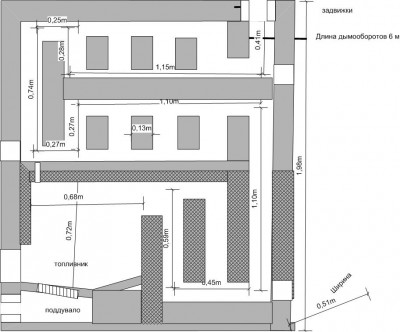

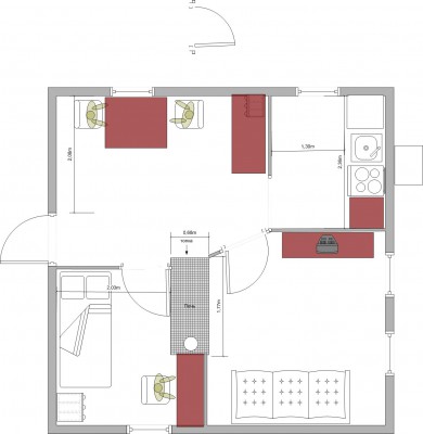

Здравствуйте уважаемые форумчане . Сразу скажу что я совсем новичок . Есть дом в деревне сруб 6х6 . В доме есть русская печь с плитой и отопительным щитком . Печь старая . Хочу сделать перепланировку в доме и переделать печь . Нужна относительно узкая - 50-60 см и длинная - 180 см . По мощности надо 3 квт . Место под дымоход останется на предыдущем месте , перенести не могу . Поэтому пересмотрел много вариантов разных , ничего подходящего по размерам не нашел и сел сам рисовать . Нарисовал 2 варианта . Один с вертикальными колодцами , другой с горизонтальными . Нашел печника в деревне , хочу с ним сам делать и по ходу поучиться . Покритикуйте варианты пожалуйста .Нарисовал как мог вертикальный разрез . Программ специальных пока не знаю .
Какой лучше с практической точки зрения
с горизонтальными колодцами
 Размер файла:  71.4 КБ
 Просмотров:  697 раз(а)
с вертикальными каналами
 Размер файла:  56.77 КБ
 Просмотров:  597 раз(а)
план как хочу сделать
 Размер файла:  127.15 КБ
 Просмотров:  668 раз(а)

СообщениеДобавлено: Пн 13 Июнь 2016, 12:44 Ответить с цитатойВернуться к началу
sed651 писал(а):
...Есть дом в деревне сруб 6х6 ...
Эо будет дача или планируется пмж?

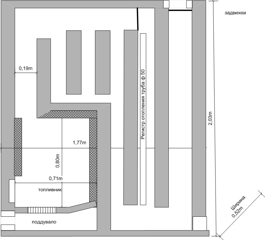

sed651
Зарегистрирован: Вс 12 Июнь 2016, 22:36
СообщениеДобавлено: Пн 13 Июнь 2016, 13:34 Ответить с цитатойВернуться к началу
Планируется ПМЖ . Прорисовал более подробно в масштабе второй вариант . За основу взял типовую печь ПТОУ-2500 из книги Школьникова и растянул ее до 170 см в длину .
 Размер файла:  91.87 КБ
 Просмотров:  695 раз(а)
СообщениеДобавлено: Пн 13 Июнь 2016, 17:06 Ответить с цитатойВернуться к началу
sed651 писал(а):
Планируется ПМЖ ...
Для пмж вроде как маловат домик и сан-узла не видно на плане...
