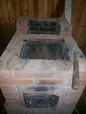

Доброго дня суток, всем обитателям форума!
Нужен совет знающих людей

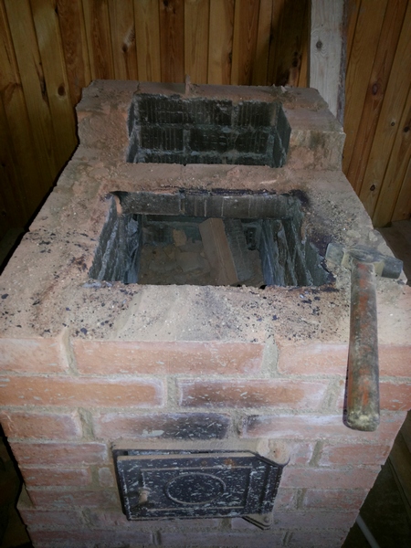

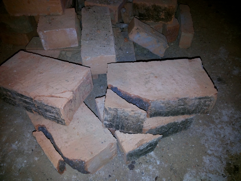

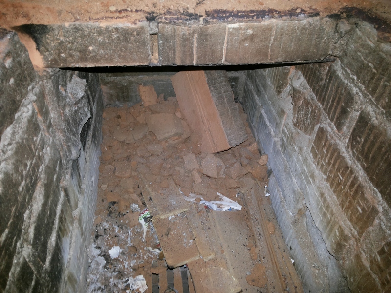

Ситуация следующая:
дачный домик 13 м.кв.стояла отопительно-варочная печь(лет 12) топили не часто весной и осенью по выходным (максимум 12-15 раз за год, зимой не ездим на дачу)
кирпич для печки покупался в 89-91 годах(дед покупал что смог).
лет через 5-6 лет из топки стали доставать куски кирпечей (1/4 и меньше)
прошлой осенью при крайней топке перестарался малость (обрезки ДСП жёг)
стрельнула асбестовая труба на крыше...Confused
после чего решил переделать печь, к то муже подошли и др работы по ремонту домика...
вчера начал разбирать печь и обнаружил что в районе топки много треснутого и лопнувшего кирпича... Shocked
моменты которые хотелось бы уточнить:
1.причина разрушения кирпича в неправильной эксплуатации печи или проблемы в кирпиче(качество или неверный тип)?
2.возможно ли целый кирпич повторно использовать?
3.для моего варианта использования подойдёт шамотный кирпич в топке?
фото прилагаю
благодарю за внимание
 Размер файла:  238.22 КБ
 Просмотров:  602 раз(а)
 Размер файла:  286.73 КБ
 Просмотров:  581 раз(а)

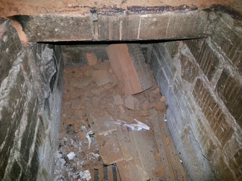

остатки перегородки взялся за кирпич а он развалился...

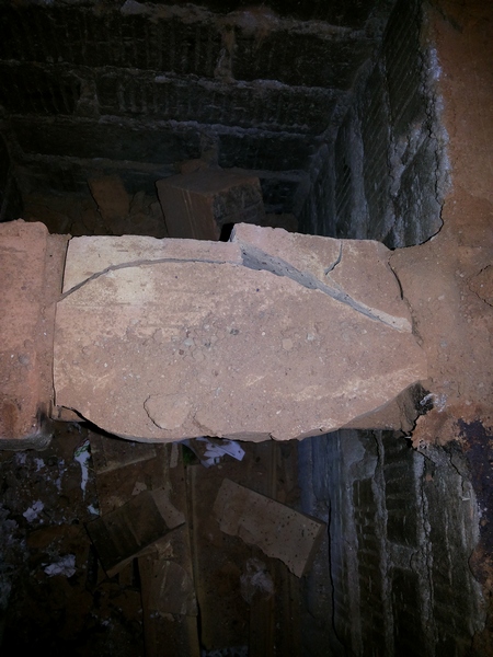

тут похоже была перегородка...

снял плиту
 Размер файла:  178.04 КБ
 Просмотров:  591 раз(а)

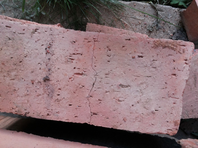

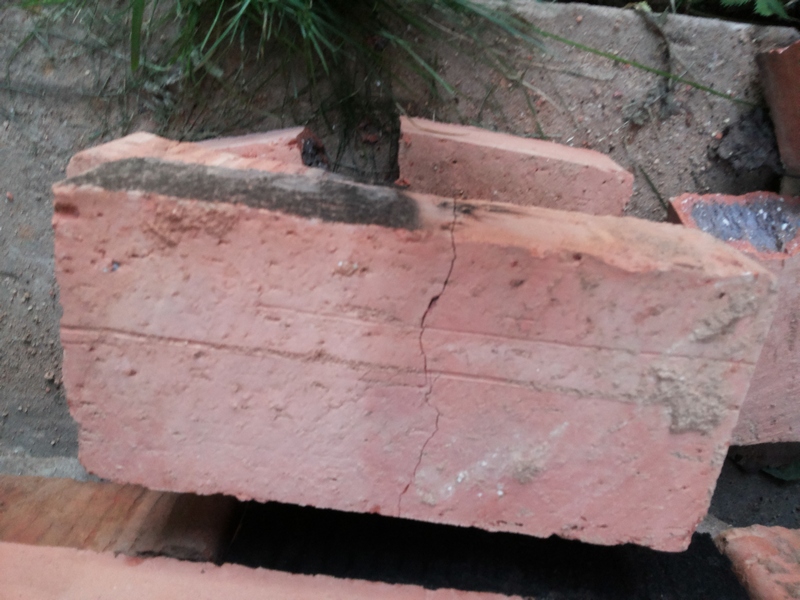

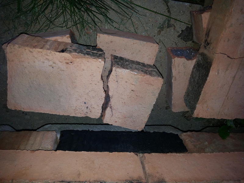

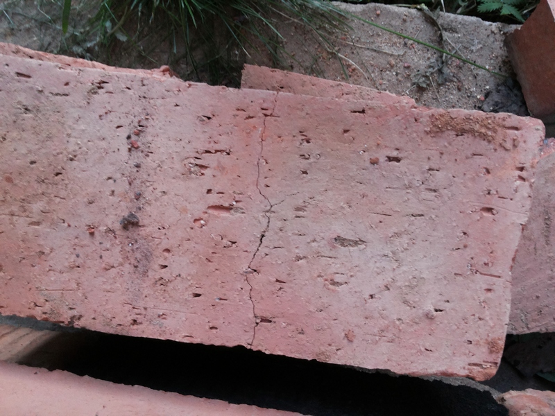

ещё пару фото
 Размер файла:  280.4 КБ
 Просмотров:  610 раз(а)
 Размер файла:  281.67 КБ
 Просмотров:  593 раз(а)

1. И качество кирпича, и температуры. Топка должна быть как минимум футерована шамотным кирпичём, а ещё хорошо бы первый канал.
2. Труба лопнула - была температура больше 300. Наверное и по времени перестарался - больше 2 часов топить нельзя, и не имеет смысла.
3. Крепкие старые можно на трубу до крыши.

а лопнувшие кирпичи только в мусор уже?
