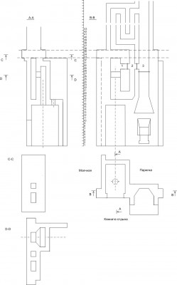

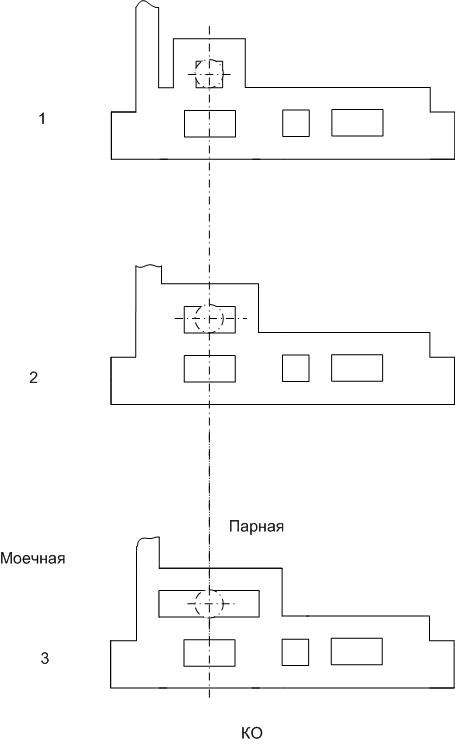

Здравствуйте!
Прошу совета у профессионалов.
Планируется объединить металлическую печь с закрытой каменкой Теклар А304К Хангар (до 20 кубов, 15 квт), которую по инструкции требуется обкладывать кирпичом со щитком на два этажа и с камином. Особенность щитка в том, что он расположен не между парной и моечной, а между парной и К.О. т. е. над печью. Так как печь будет закрыта кирпичом и сверху, то трубой будет подъемный канал в парилке.
Готовых решений я не нашел, поэтому пытаюсь сочинить самостоятельно.
Вопрос 1.Стоит ли делать подъемный канал с небольшим колпаком сразу после печи в 2 кирпича (рис. 3), а если нет, то, как лучше сделать (рис. 2 или 1)?

Добавил всю конструкцию. Прошу покритиковать.
