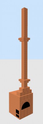

 На что похожа эта печь? :) Следующая тема
Dmitry100
Зарегистрирован: Сб 6 Октябрь 2012, 17:37
Сообщения: 34
Регион: Tomsk
СообщениеДобавлено: Пн 27 Июль 2015, 19:02 Ответить с цитатойВернуться к началу

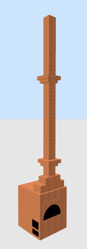

хотя нарисована она конечно очень условно
 Размер файла:  12.79 КБ
 Просмотров:  769 раз(а)
Сообщения: 6052
СообщениеДобавлено: Пн 27 Июль 2015, 20:44 Ответить с цитатойВернуться к началу
"На что похожа эта печь? Smile"
На РП с ВП без подтопка щитка (отсутствует) 2-го этажа.
Dmitry100
Сообщения: 34
Регион: Tomsk
СообщениеДобавлено: Вт 28 Июль 2015, 18:59 Ответить с цитатойВернуться к началу
А мне казалось что черные прямоугольники сбоку и смещенный шесток однозначно указывают на подтопок и боковой щиток.
Когда рисовал, держал в уме русскую с подтопком и боковым прогревом, без летнего хода и без плиты (http://ikamin.ru/photos/album/teplushka - очень похоже)
Но
старые схемы разрабатывались в расчете на обычный печной качественный кирпич,
судя по отзывам, сейчас кирпич такого качества найти трудно и поэтому делают
шамотное ядро,
и тогда появляется вопрос, а есть что-то похожее по конструкции из современных печей?
Сообщения: 6052
СообщениеДобавлено: Вт 28 Июль 2015, 21:35 Ответить с цитатойВернуться к началу
http://forum.stovemaster.ru/viewforum.php?f=49
Прочистки указали бы на щиток, а так... Sad

СообщениеДобавлено: Вт 28 Июль 2015, 23:07 Ответить с цитатойВернуться к началу
Это по старинке,когда надо угадать где замурована половинка кирпича,где чистить!
