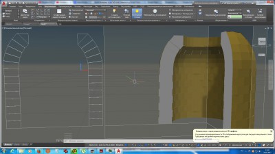

Приведствую всех коллег ,с прошедшими праздниками
сделал 3D модель тандыра вот думаю набудет ли жить такой товарищ .
дно естественно тоже могу сделать .для наглядности без него .
какие будут замечания .поделитесь кто в теме

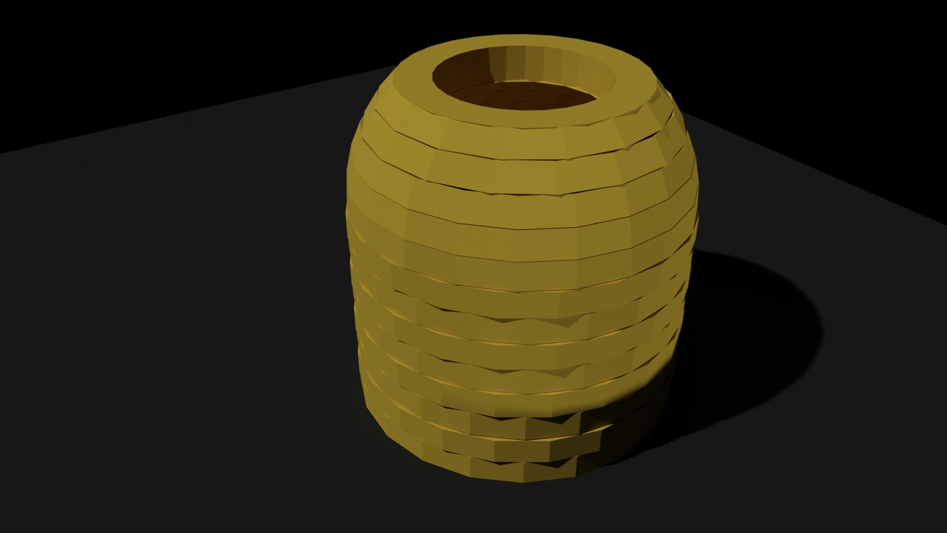

еще вид снизу

Конечно будет жить, и вкуснятина будет из него, только утеплить его нужно будет.

Здорово, только горелку сверху нужно сделать поменьше. Отверстия наполовину еще заложить шамотом. И казану будет лучше - как на газу будет стоять. И лепешкам больше места.

я вырос в Ташкенте . и знаю как там пекут лепёшки .тандыр раньше был практический в каждом доме в Средней Азии .
но там тандыры делают из смеси красной глины ( которой якобы ни где нет кроме Узбекистана ) и козьей шерсти .
минус такого тандыра в хрупкости такой конструкции и не долговечности . мой целью является создание прочного и главное надежного,предсказуемого прибора . все что я видел в России и в Узбекистане не выдерживает критики .
конкретно этот тандыр спроектирован для запекания мяса на шампурах .
вопрос в том: Сколько он протянет без ремонта . стенки планирую сделать из шамота .

Да нисколько....порвёт в верхней трети при первой топке

на чем основано ваше утверждение ? то что пойдут малые трещины это предсказуемо .
где ваш аргумент ?

Так можно стянуть парой-тройкой стальных полос тандыр. Будет служить гораздо дольше. Хотя для этого тандыр собирают на тычок - пилить меньше кирпича.

это как минимум будет сделано . и даже компенсационный узел нужно сделать .

В верхней трети Вы используете клиновой кирпич. Причём клин как по вертикали, так и по горизонтали. Получается, что длина камня "у огня" будет сильно меньше чем на противоположной стороне. После прогрева тандыра у Вас порвёт швы и камни начнут разбегаться "от огня". Когда мы имеем дело со сводом или куполом, при остывании купола камни "собирает на места" сила тяжести. Изнутри волосяных трещин почти не видно. В Вашем случае сила тяжести играет не на Вашей сороне. Она прижмёт камни. Камни будут двигаться как храповый ключ. Назад их выталкивает расширение. Сил, которые вернут камни на место нет. Бандаж Вам не поможет, так как поверхность скруглёная. Это аргумент номер раз.
Аргумент номер два: Шамот Вы посадите на мертель. Поскольку швы лопнут сразу, кушать заказчик будет самсу с крошками мертеля.
Вы показывали две картинки "для хлеба" и "для самсы". Та, что "для хлеба" вообще ничем от русской печи по принципу действия не отличается. Там из кирпича прокатывает. Сила тяжести её "собирает". А вот тандыр "для самсы" должен быть ТОНКИМ. ТОНКИЕ НЕ РВЁТ! Ну или рвёт, но не сразу....
Ваш порвёт сразу.

СообщениеДобавлено: Вс 22 Январь 2017, 21:41 Ответить с цитатойВернуться к началу
тонкие не рвет ?
я видел как их рвет . то есть трещины и еще какие .
этот факт не беспокоит товарищей поваров .
я не одну Русскую печь сделал .и знаю кто куда давит.
не думаю что стоит использовать мертель в такой конструкции .
хотя если он запекается то превратится в шамот . это уже я видел здесь на банных печах
за вашу конструктивную критику благодарен .

тонкий тандыр рвет но у него есть армирование в виде шерсти .
как реализовать идею армирования в шамоте . какие будут идей ?
СообщениеДобавлено: Вс 22 Январь 2017, 22:13 Ответить с цитатойВернуться к началу
Расшить швы изнутри на 1см, класть на мертель на воде - правда будет высыпаться, но зато не порвет.
А может стоит на неомид суперконтакт кирпичи склеить... Кто-то писал, что шов с ним при нагреве немного размягчается... Современные мастики. Хочешь проверить? Smile
