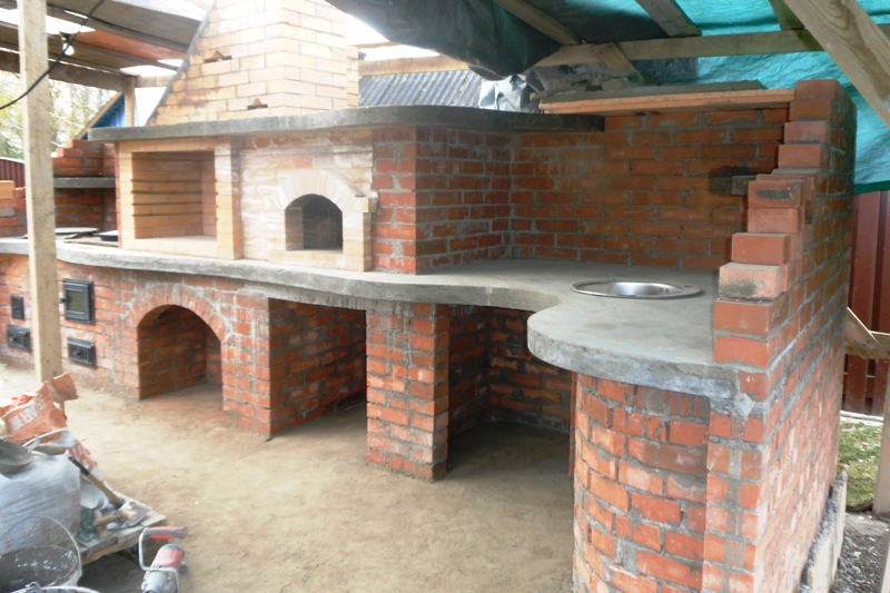

Валентин Стрибук
СообщениеДобавлено: Пн 14 Ноябрь 2011, 07:25 Ответить с цитатойВернуться к началу
Вот недавно под Питером сделал на монолитном фундаменте-плите во временной палатке-навесе. Сама беседка будет сделана позже.
Печь под казан, особенно большой - не просто кирпичный ящик с боковым выходом (односторонний опережающий нагрев казана). Нужно, чтобы вода вскипала практически сразу почти на всей поверхности. На семинаре печей Кузнецова мы с Ищенко переделали такую печь по его идее и с тех пор я неоднократно опробовал этот вариант.
Вижу проблему только в предоплате. Устал рисковать.
На выезде, конечно, без облицовки.
На моём сайте (в-4-5)

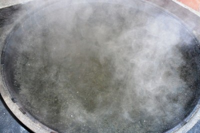

Валентин Стрибук
СообщениеДобавлено: Пн 14 Ноябрь 2011, 07:29 Ответить с цитатойВернуться к началу
Видны пузырьки по кругу
