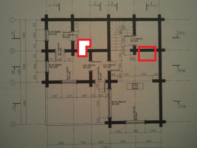

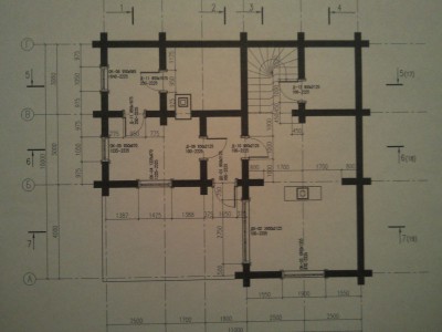

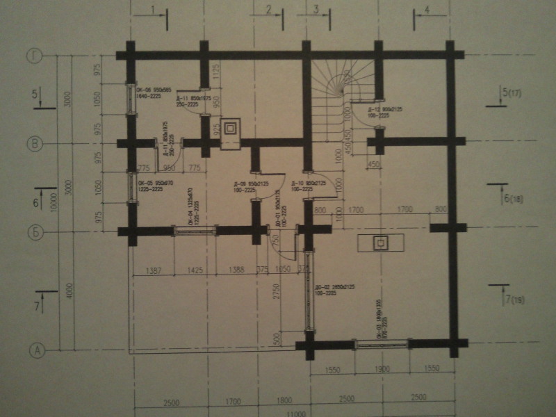

Здравствуйте уважаемые форумчане!
Не откажите в помощи советом. Готовлюсь к строительству дома, отопление только печное.
За основу беру планировку на картинках. Для бани присмотрел печь-каменку с подогревом воды на 3-5 человек из книги Колеватова.
Для дома ориентируюсь на отопительно варочную печ ПОВ-4000 конструкции Волкова из книги Школьника. Но похоже её будет мало, нужно еще что-то. Например поставить рядом еще ПТО-2500, топить через общую дымовую трубу.
Как по вашему мнению лучше устроить отопление?

СообщениеДобавлено: Пн 17 Август 2015, 00:15 Ответить с цитатойВернуться к началу
как-то так...

Спасибо!
Т.е. для нормального отопления жилой части дома нужна печь примерно 2 х 1.5 м
Поставить её видимо можно и в середине, только тогда отдельное помещение будет холодным
Правильно?
СообщениеДобавлено: Пн 17 Август 2015, 16:16 Ответить с цитатойВернуться к началу
Чтобы ставить посередине надо в КП встраивать регистр ГВС для удалённой комнаты... Задача решаемая, но "водянка" потащит за собой кучу доп. решений - гидроТАК, разводка+обвязка, регистр огнестойкий.
