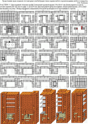

Здравствуйте.
Прошу профи посмотреть проект печи и высказать свое мнение. Может есть какие то ошибки?
Печь переделывал под свои возможности и нужды. Отказался от зольника и уменьшил высоту печи.
Так же есть вопрос по дымоходу. Если уменьшить дымоход и сделать его в полкирпича, а не в кирпич, как это повлияет на работу печи? Т.к. каналы внутри печи в кирпич, то есть предположение что если уменьшить трубу то печь будет дымить.

У вас под топкой пол кубометра сплошной кирпичной кладки, которая никогда не отдаст тепло внешним стенкам .... хотя бы дровницу там устройте, на шанцы поднимите
Топка разбабахана. Вам нужна такая топка?
Вы начните сначала, как положено:
Теплопотери дома вот калькулятор http://vladirom.narod.ru/stoves/index.html
10 кг дров это 20 литров и полтора примерно киловатта круглосуточного тепла при идеальном сжигании (полном). Без учёта КПД устройства.
А для КПД подовой топки она не должна быть разбабахана
Объём топки должен вмешать разовую закладку дров (до верха дверки) и сверху ещё 3 ряда д.б.

Спасибо за совет. Топка действительно нужна такая большая т.к. дрова размером 55-65 см, плюс часто попадаются крупные. Насчёт расчета теплопотерь, печь будет использоваться для варки и обогрева кухни и комнаты. Общая площадь обогреваемых помещений 20,5 м2. Думаю что печь должна справиться.
А что скажите по поводу уменьшения сечения трубы до размера вполкирпича?

На такую площадь, если дом хоть сколько нибудь утеплён нужна печь, ну 3,5х3,5 кирипча
И вот её действительно в трубу четверик
Чтобы топка была эффективной, если нельзя уменьшить длину уменьшают ширину
Возьмите что-то стандартное и переделайте под себя. Не нужно с нуля придумывать
У БобСола переделанная ОВИК 20, посмотрите с длинной топкой
