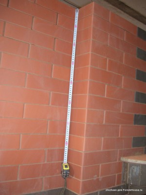

Вопросы к мастерам по толщине шва. Интересуют швы менее 5 мм.Кто какой шов делает , условно взяв что раствор пластичный. Возник давний вопрос при просмотре этой темы. Мне строят печь-камин с хлебной камерой | Форум: дом и дача
https://www.forumhouse.ru/threads/199650/
Мастер опытный на объекте, не сомневаюсь. Конкретней вопрос такой, надо ли делать такие тонкие швы на печи. Чем тоньше шов -тем прочнее(может кистью мазать тогда жидким раствором)бытует правило, до какой толщины? Вопрос второй-ремонто пригодность такой печи. Вытащить понятно как кирпич, вставить как при ремонте, не "срезав" раствор. На фото кирпич Лоде (судя по насечкам и коментариям заказчика) на 12 рядов- 790 мм (общая) кирпич 65*12=780, итого 10 мм на 11 швов. Получаем шов 0.9 мм. (кто плохо видит и не хочет считать)Если учесть что у Лоде бывает разбег до 2 мм, какую тайну я не знаю? Подскажите, обосновав, к чему стремится.

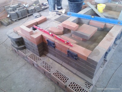

Рулетка – фишка… кто в теме – оценят…" Такой был комент. заказчика, для фото с рулеткой.Еще фото. Повторяю ,вопрос общий, а не про данную печь.
