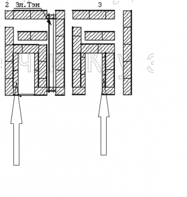

доброго здоровья всем..)) подошел почти вплотную к строительству печи, читал...изучал...размышлял и решил , что с моими навыками и познаниями в печном деле, самым правильным будет сначала будет сделать макет нужной мне конструкции...)) всетаки руки помогают голове монтажника..)) к тому же мне нужно отзеркаленая конструкция..думаю будет дешевле делать то , что понимаешь..)
изготовил из пенопласта макеты кирпича в масштабе и начал исполнять порядовки - сразу приходит ясное понимание что к чему...вопросы появляются сразу...прошу помощь в разяснении..))

СообщениеДобавлено: Пт 8 Июль 2016, 07:07 Ответить с цитатойВернуться к началу
...вот сразу вопросы по обозначениям и монтажу..
...понятно что это установлены части кирпича на ребро, вопрос
1. обязательно ли части должны быть такой длины, или тупо укладываем в длину два кирпича?
2. шамот необязателен?

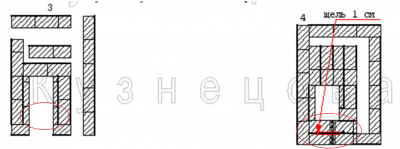

СообщениеДобавлено: Пт 8 Июль 2016, 07:17 Ответить с цитатойВернуться к началу
...вот в этом месте....с с щелью в 1 см все понятно...для подсоса воздуха и будет как бы отбивать жар от топочной дверцы.. вопрос
1. шель 1 см - обязательна к исполнению?
2. что за обозначение ? (по черной стрелке)
3. опять про шамот... или все пока выполняем основным кирпичом??

СообщениеДобавлено: Пт 8 Июль 2016, 07:50 Ответить с цитатойВернуться к началу
2. шамот не обязателен?
1. В этих рядах, укладывается 4шт кирпича на ребро.
2. В данном случае не обязателен.

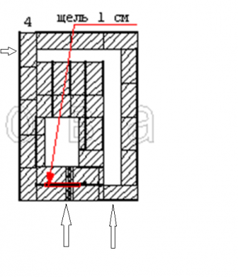

vasy67
Зарегистрирован: Чт 27 Август 2015, 11:36
Сообщения: 18
Регион: Барабинск
СообщениеДобавлено: Пт 8 Июль 2016, 08:14 Ответить с цитатойВернуться к началу
..вот еще туплю как исполнить перекрытие..))..вопрос
1. клином можно перекрыть?..или пластину приклепать к дверке...или как нарисовано - норм??

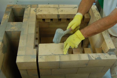

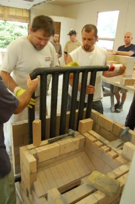

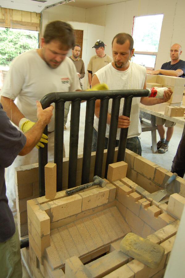

)))...полмакета уже сложил НО ЛУЧШЕ ПОЗЖЕ ЧЕМ НИКОГДА)) вопрос

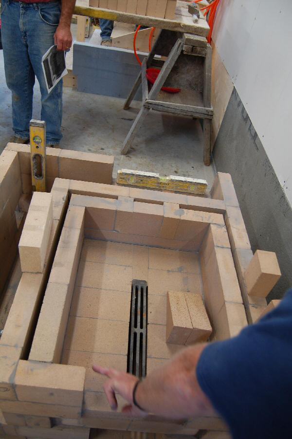

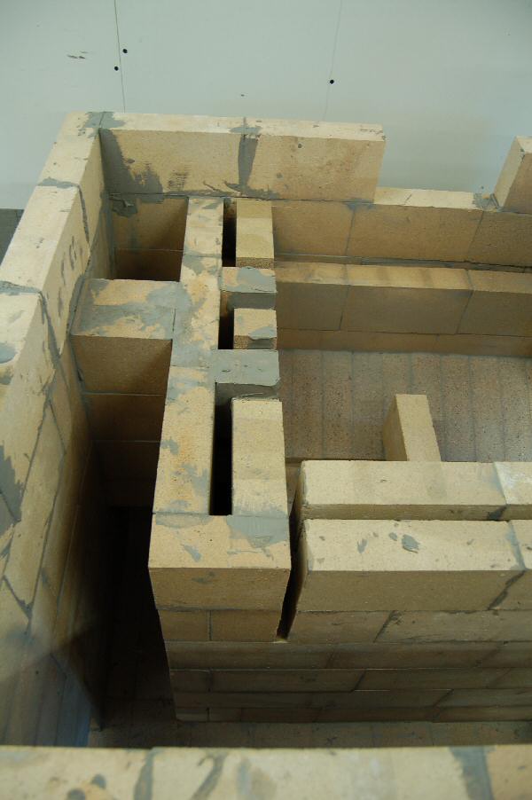

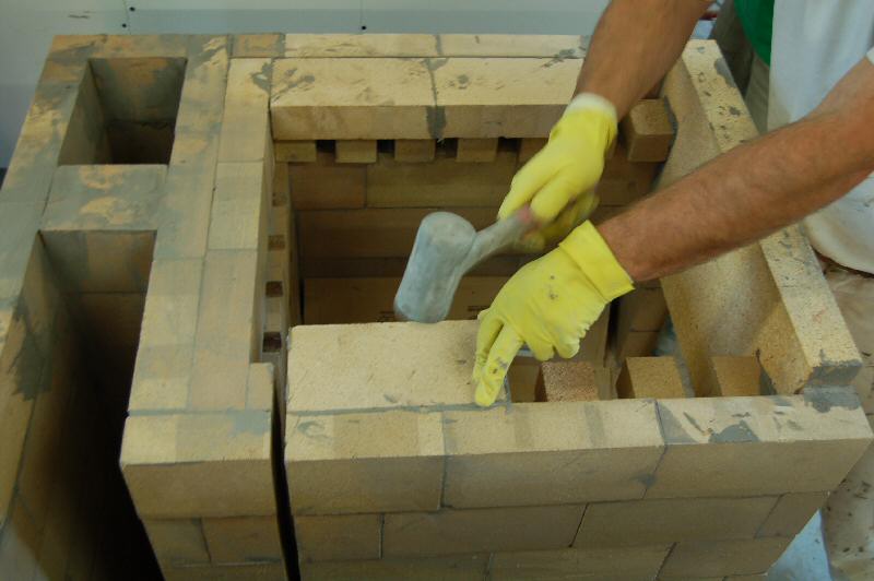

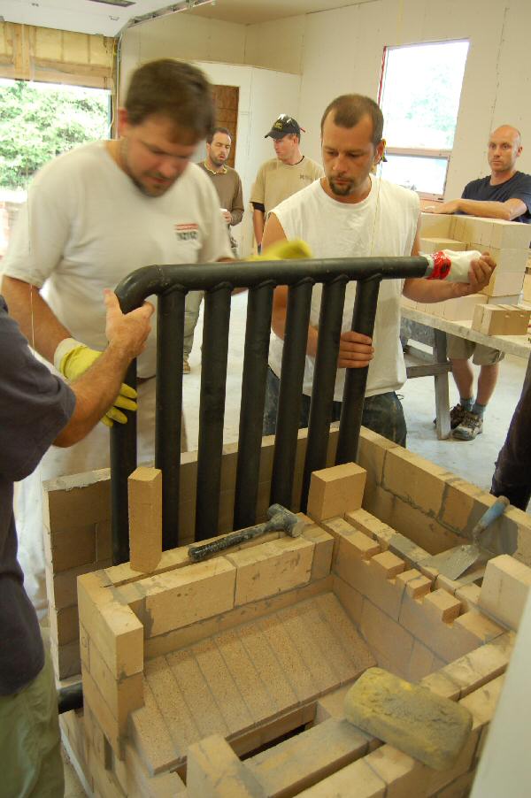

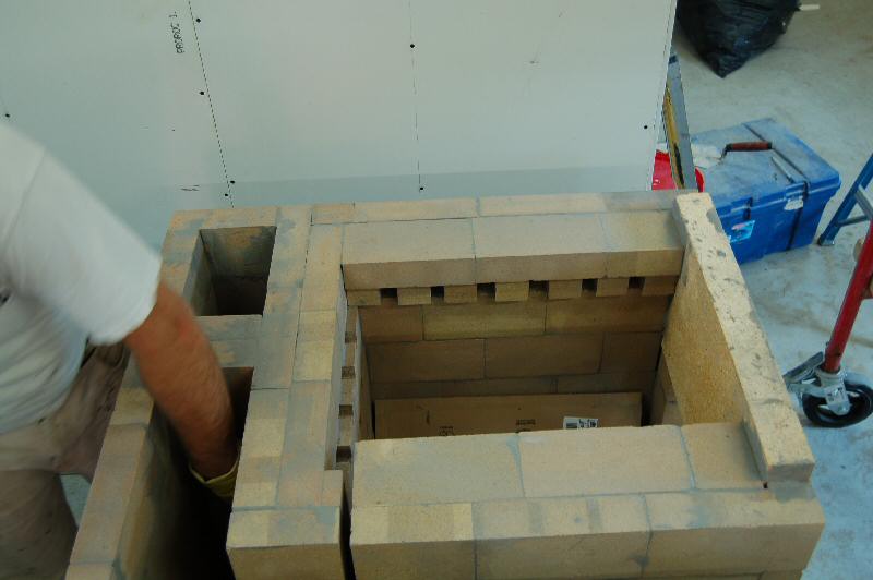

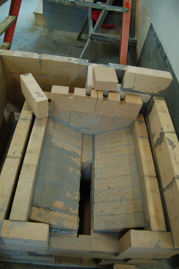

1. планируется топка печи в основном углем, эта конструкция пригодна для сжигания угля , или нужно под уголь мутить чтото как эти ребята??
 Размер файла:  116.1 КБ
 Просмотров:  784 раз(а)

и вот так

СообщениеДобавлено: Пт 8 Июль 2016, 08:52 Ответить с цитатойВернуться к началу
 Размер файла:  124.69 КБ
 Просмотров:  925 раз(а)

СообщениеДобавлено: Пт 8 Июль 2016, 08:54 Ответить с цитатойВернуться к началу
 Размер файла:  104.68 КБ
 Просмотров:  801 раз(а)

СообщениеДобавлено: Пт 8 Июль 2016, 08:55 Ответить с цитатойВернуться к началу
 Размер файла:  94.9 КБ
 Просмотров:  765 раз(а)

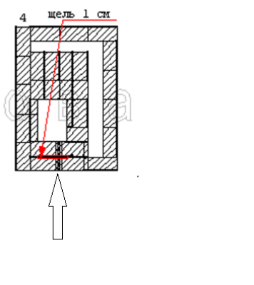

СообщениеДобавлено: Пт 8 Июль 2016, 08:57 Ответить с цитатойВернуться к началу
...вот такая история..ЧТО ВЫБРАТЬ К ИСПОЛНЕНИЮ???
 Размер файла:  90.89 КБ
 Просмотров:  706 раз(а)

СообщениеДобавлено: Пт 8 Июль 2016, 14:42 Ответить с цитатойВернуться к началу
..это перекрытие кажется неоправданно широким... или нормальное..??
колосник напрашивается 430х250..??

СообщениеДобавлено: Пт 8 Июль 2016, 19:50 Ответить с цитатойВернуться к началу
доброго здоровья всем...)) у меня вопрос Котел с плитой КИКсП 16кВт ht - это котел чисто под дрова, или хорошо без доработок будет работать на угле...
..или дорабатывать топку на уголь надо???...
СообщениеДобавлено: Сб 9 Июль 2016, 11:26 Ответить с цитатойВернуться к началу
На сайте автора, показан вариант топки под дрова, т.ч. однозначно дорабатывать, точнее - делать под уголь...
