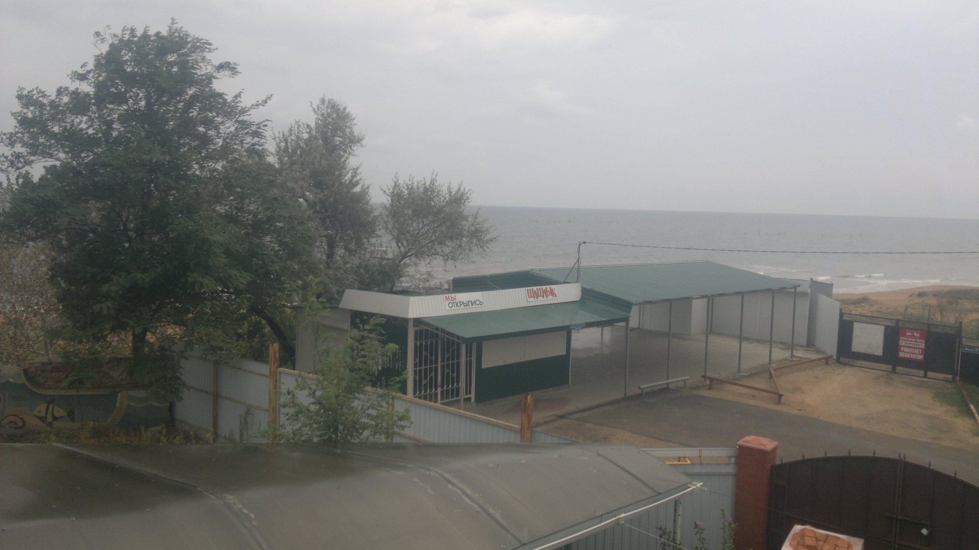

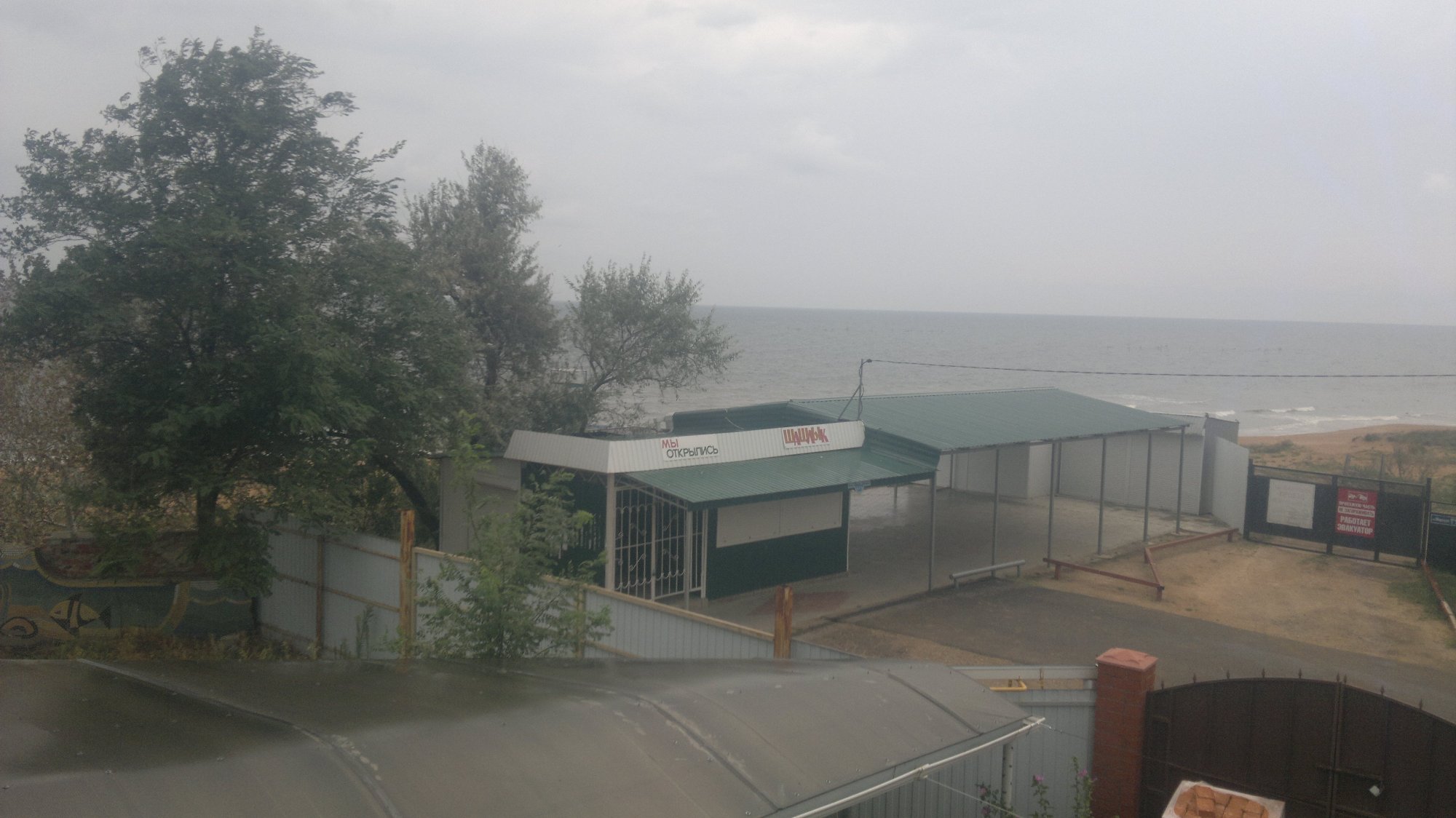

После жарких месяцев работы в городе Краснодаре с его московскими пробками взялся делать камин в поселке Пересыпь недалеко от Порт-Кавказа. Поскольку напарник ни разу не делал камин поехали вдвоем. На место приехали в понедельник в 11 часов дня, поскольку погода портилась, а в строящемся доме стояли только стены 1 этажа без перекрытия, сразу начали мостить временную крышу из досок и баннеров... Потом приехала машина с кирпичем... Вообщем первый день прошел в организационных хлопотах... Дом стоит прямо у моря... на фото вид со стены первого этажа

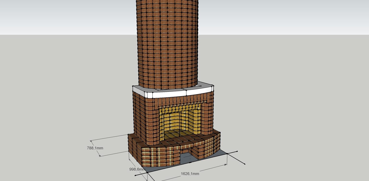

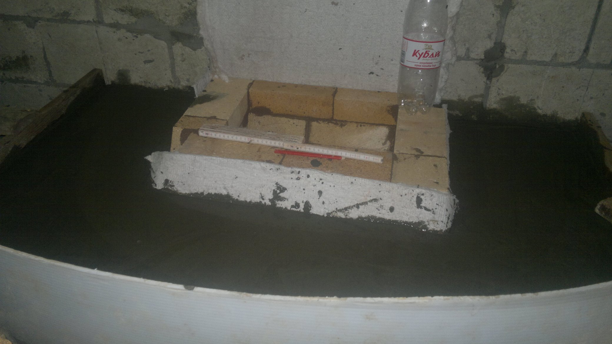

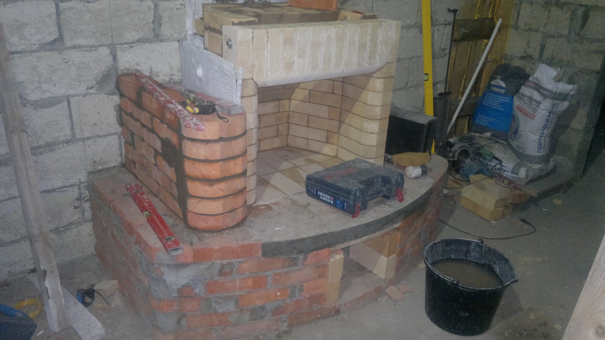

Во вторник приступили к кладке камина... Камин под дальнейшую отделку поэтому просьба не критиковать внешнюю кладку.... С ней не заморачивались... от внутренней она изолирована. фото проекта прилагаю... за день подняли до пода камина и выточили кирпич

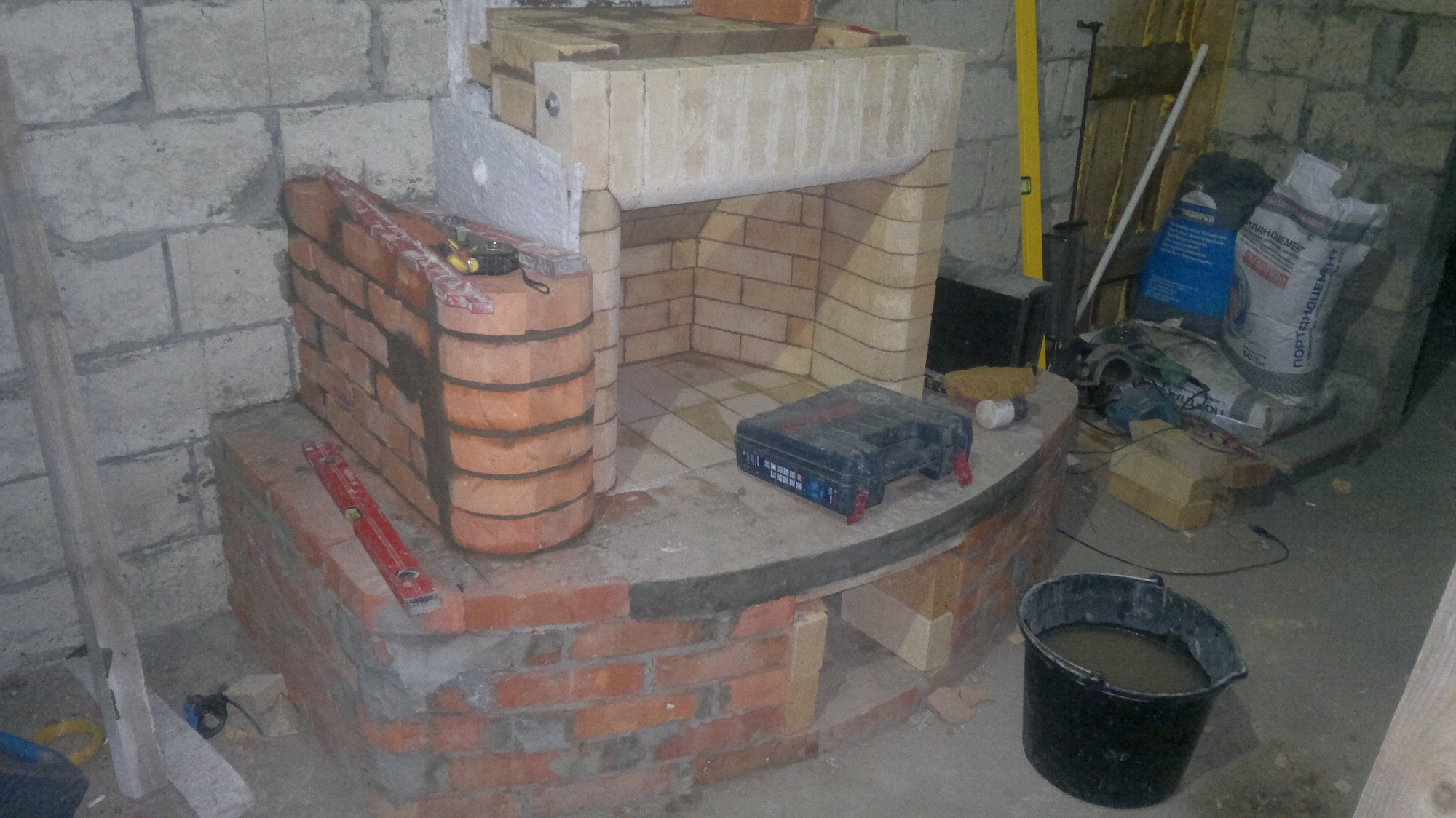

Кирпич как-то хлипко выглядит. Чем планируется отделывать?

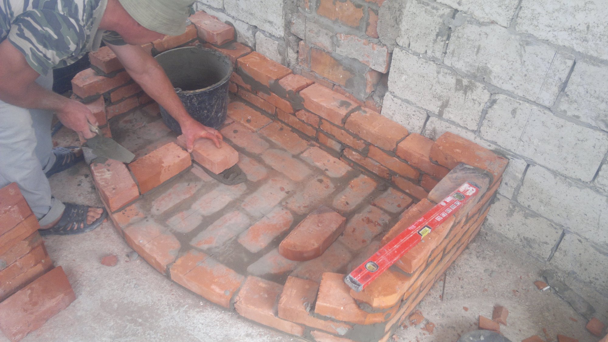

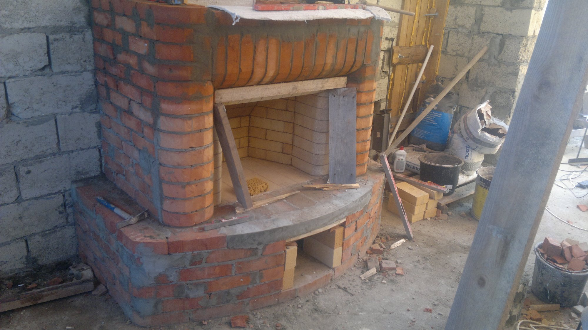

В среду с утра наконец сходили с напарником Александром на пляж, но купаться не решились... из-за жары произошел замор мелкой рыбы.... весь пляж и вода у берега оказалась усыпана рыбой (бычками, но не в томате) .... ожиревшие чайки уже не летали, а медленно ползали... посмотрев на это безобразие пошли работать.... вот что сделали за день

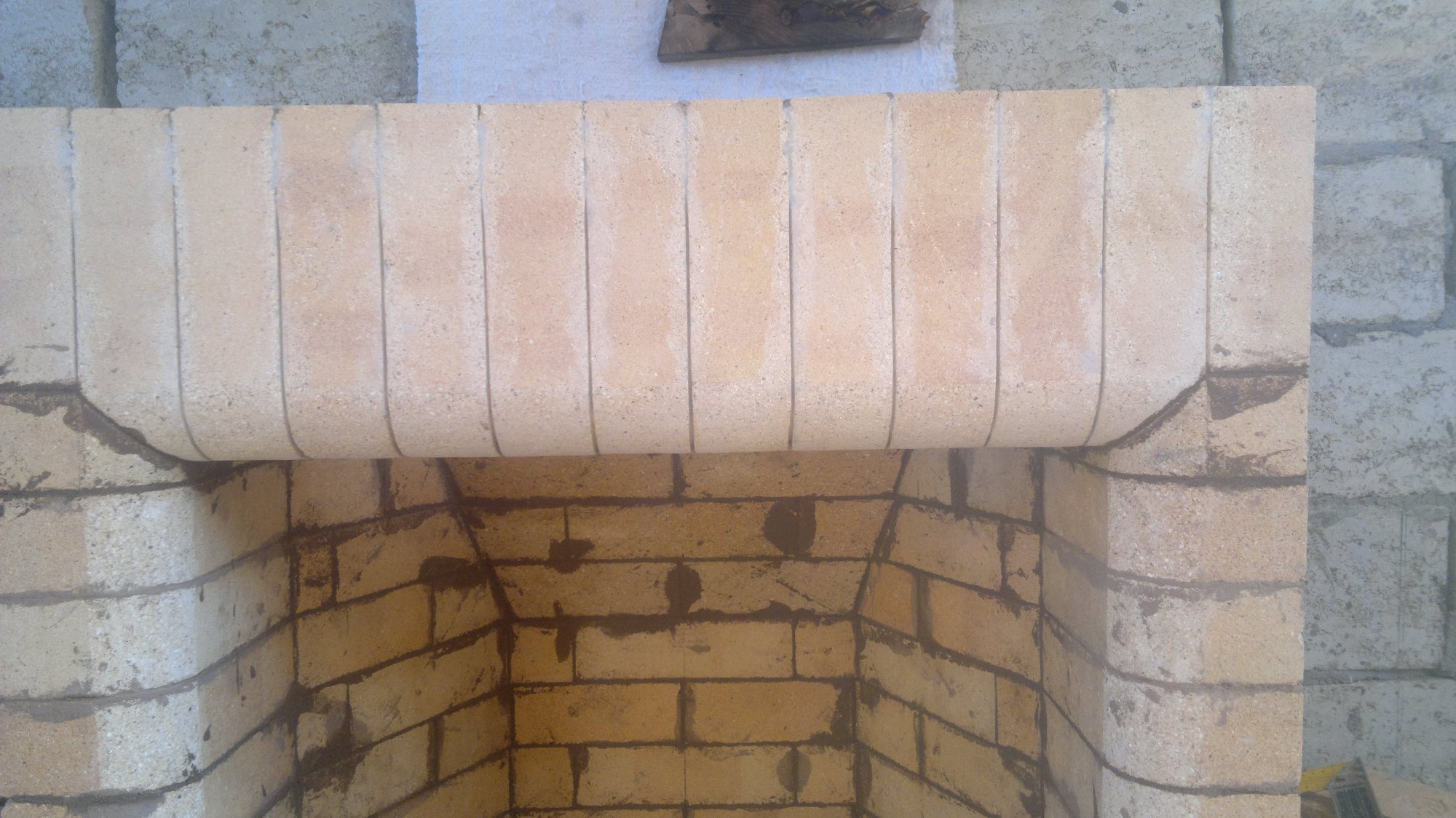

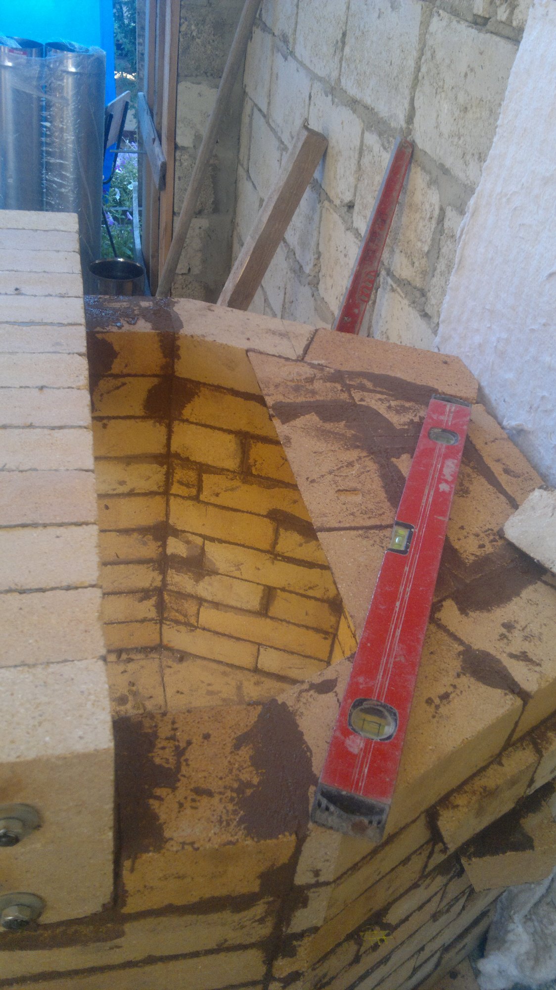

Сегодня наконец распогодилось да и море перестало вонять... так что сходили с напарником в обед искупались... ну и немного поработали Very Happy для разнообразия сделали швы на огнеупорной кладке на радость Андрею Алексеевичу из Рязани Smile правда для этого пришлось шамот сортировать

mazatrucker74rus
СообщениеДобавлено: Пт 11 Сентябрь 2015, 10:09 Ответить с цитатойВернуться к началу
Какие балки могутные ! Красного кирпича так же на шпильках ? Сильно тяжело их вкорячивать было ? И еще вопросик- балка своим весом раствор свежий не выдавливает ?
Дилетант аз есьмь .
Tim_on
Сообщения: 576
Регион: Краснодар
СообщениеДобавлено: Пт 11 Сентябрь 2015, 10:30 Ответить с цитатойВернуться к началу
Наружняя балка на одной шпильке по низу.... Собиралась на месте по опалубке, так что сильно не надрывались Радость
